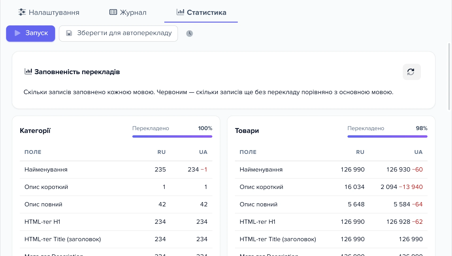

    Подивитися, скільки не перекладено, можна у вікні «Переклад іншими мовами» на вкладці «Статистика». Статистика завантажується, щойно ви відкриєте вкладку; оновити її можна іконкою з підказкою «Отримати статистику».
    У розділі «Заповненість перекладів» — блоки «Категорії», «Товари», «Виробники», «Атрибути», «Статті»: рядки в них — поля, колонки — мови. Червоним показано, скільки записів кожною мовою ще порожні порівняно з основною мовою. Поки основна російська, червоні числа в колонці української і є вашим обсягом роботи.
    Вкладка «Статистика» вікна «Переклад іншими мовами»
    1Отримати статистику
    2Ще не перекладено
    3Блок «Категорії»
    1. Кнопка «Отримати статистику» — оновлює таблиці заповненості.
    2. Червоне число в блоці «Товари» — скільки записів ще без перекладу порівняно з основною мовою.
    3. Блок «Категорії» — заповненість перекладів категорій по полях.
    Статистика рахує непорожні поля, а не переклад. Вона не побачить двох речей. Перше — текст, скопійований в українське поле без перекладу: російська назва в українській мові для неї заповнена. Такі назви видно тільки в картці товару, на вкладці української мови. Друге — назви виробників: вони від мови не залежать і перекладати їх не треба.

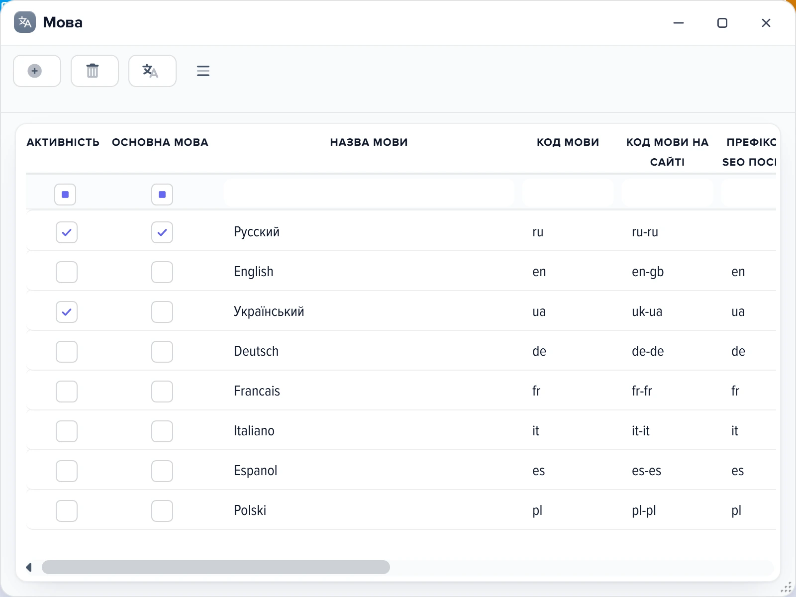

    Як перемкнути основну мову
    У вікні «Мова» поставте прапорець «Основна мова» в рядку української. З'явиться діалог «Зміна основної мови», після «Продовжити» — напис «Виконується перенесення даних...». Порядок кроків, відкат і поведінка при обриві детально описані в розділі Зміна основної мови; коротко:
    Вікно «Мова» зі списком мов і колонкою «Основна мова»
    1Основна мова — російська
    2Основна мова — український
    3Префікс мови в SEO посиланнях
    4Код мови на сайті
    1. Галочка «Основна мова» у рядку «Русский» — зараз основна мова російська.
    2. Ячейка «Основна мова» у рядку «Український» — сюди ставлять галочку для переходу.
    3. Колонка «Префікс мови в SEO посиланнях» — частина адреси сторінки для цієї мови.
    4. Колонка «Код мови на сайті» — код, за яким мову визначає вітрина.

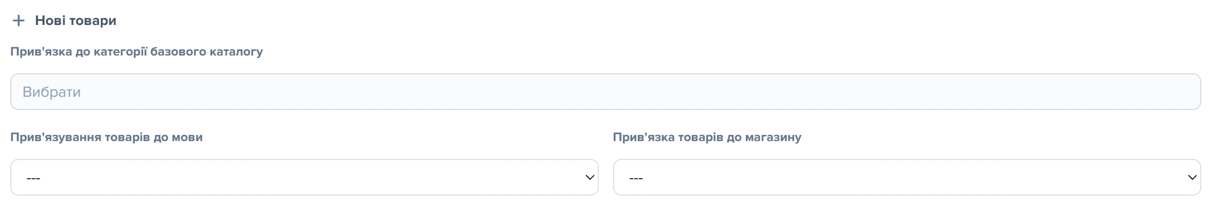

    У картці прайс-листа в секції «Товари», групі «Нові товари», є поле «Прив'язування товарів до мови». Значення «---» означає «основна мова». Після перемикання такий прайс пише назви, описи й значення характеристик нових товарів в українську.
    Прайси з українськими текстами лишайте на «---». Якщо прайс російськомовний, поставте в ньому «Русский» ще до перемикання: тоді новий товар отримає тексти тільки в російській, а українського запису в нього не буде зовсім. Його ще треба перекласти — і зробити це до того, як спрацює «Перевірка цілісності БД» (див. нижче).
    Група «Нові товари» в картці прайсу з полем «Прив'язування товарів до мови»
    1Прив'язування товарів до мови
    1. Поле «Прив'язування товарів до мови» — «---» означає основну мову.

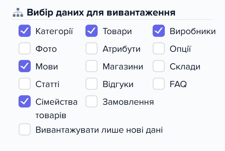

    Головне налаштування — прапорець «Мови» у розділі «Що вивантажувати» (картка «Вибір даних для вивантаження») шаблону тунелю, тобто мультимовність. Якщо він увімкнений, на сайт їдуть усі мови з увімкненим «Вивантаження на сайт», кожна у свою мову сайту, і перемикання нічого не міняє місцями. Якщо вимкнений — їде тільки основна мова, а після перемикання це українська.
    Картка «Вибір даних для вивантаження» шаблону Elbuz Tunnel з увімкненим чипом «Мови»
    1Мови
    1. «Мови» увімкнено — кожна мова вивантажується у свою мову сайту.
    Мову Elbuz програма зіставляє з мовою сайту по черзі: за внутрішнім ідентифікатором, за полем «Код мови на сайті», за збігом коду (ua знайде uk-ua).
    Коли мультимовність вимкнена й пари не знайшлося, основна мова отримує мову сайту, вибрану в правилі мови у «Додаткові параметри» шаблону тунелю. Якщо такого правила немає, описи нових товарів і категорій на сайт не запишуться.
    Небезпечна гілка — права нижня: мультимовність вимкнена, української на сайті немає, і український текст записується в ту мову сайту, яку вказує правило мови тунелю, — якщо там вибрано російську, то в російську
    такнітакнітакніВивантаження тунелем післяперемиканняПрапорець «Мови» в шаблоніувімкнено?Кожна мова їде у свою мову сайтутексти місцями не міняютьсяЇде тільки основна мова —українськаНа сайті є мова, що зіставляєтьсяз українськоюза «Код мови на сайті» абокодом?Український текст потрапляєв українську мову сайтуУ «Додаткові параметри» тунелює правило мови?Український текст записується вмову сайту з правилаякщо там російська — у російськуНові товари й категоріїна сайті не з'являються

    3. У «Генераторі текстів» на вкладці «Статистика заповненості» відсотки тепер рахуються для української: недобір — це залишок роботи з SEO-полями.

    Сайт на OpenCart із тунелем
    З увімкненим прапорцем «Мови» тексти на сайті місцями не міняються, а основна мова сайту лишається тією, що була. Перевірте три речі: сітки розмірів мають український опис, сторінки фільтрів OCFilter після першого вивантаження змінять адреси, дерево категорій вивантажиться повністю.
    З вимкненим прапорцем — переконайтеся, що на сайті є українська мова і її код збігається з «Код мови на сайті» в рядку української.
    Інакше український текст піде в мову сайту, вибрану в правилі мови тунелю, — якщо там російська, то в російську, а без правила описи нових товарів і категорій на сайт не запишуться. Сайт на ElbuzCart сам стане українським за замовчуванням після першого вивантаження.

    Поставте «Основна мова» знову російській: перемикання назад робить ту саму роботу у зворотний бік, і сітка одразу повертається на російську. Окремої кнопки відкоту немає, повторне перемикання і є відкотом (як працює відкат).

    Нові товари з прайсу мають російські назви на вкладці української У прайсі «Прив'язування товарів до мови» = «---»; або товари прийшли загальним прогоном «Оновлення базового каталогу»; або «Перевірка цілісності БД» вписала текст постачальника в товар без українського запису Поставити «Русский» і оновлювати каталог кнопкою «Оновити мій каталог»; уже створені товари виправити в картці, а якщо російський текст у них є й на вкладці російської — перекласти з «Примусове переведення всіх значень» за «ID товару» чи «ID категорії» (прайси)

    Що робити з прайсами російськомовних постачальників?
    До перемикання поставити в їхніх картках «Прив'язування товарів до мови» = «Русский» і оновлювати каталог кнопкою «Оновити мій каталог». Нові товари перекладайте одразу, поки «Перевірка цілісності БД» не заповнила українські поля текстом постачальника (прайси).

    Довідники → Мова → колонка «Основна мова»

    вікно «Переклад іншими мовами» → вкладка «Статистика»
