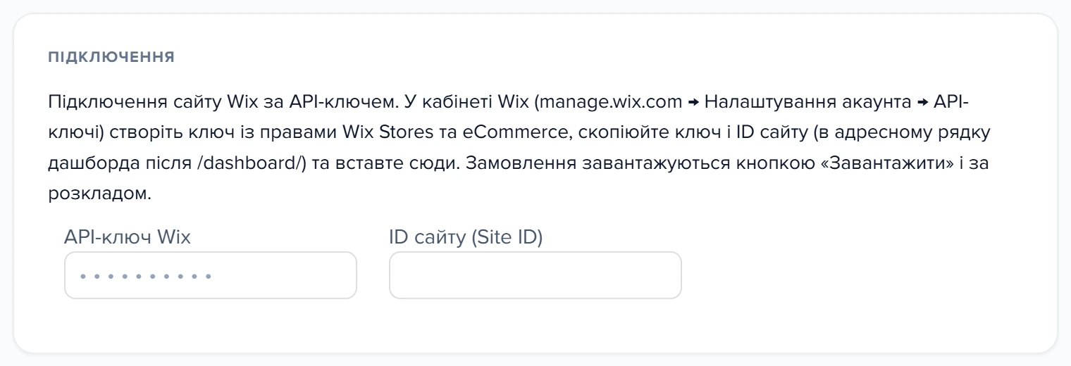

    З чого почати: створіть у кабінеті Wix API-ключ і візьміть ID сайту.
    Що вміє підключення Wix
    Що потрібно від Wix: API-ключ і ID сайту
    ДеЩо зробити
    Кабінет WixВідкрити manage.wix.com → «Налаштування акаунта» → «API-ключі»
    Там самоСтворити ключ із правами Wix Stores та eCommerce і скопіювати його
    Там самоВзяти ID сайту — це рядок в адресі дашборда відразу після /dashboard/
    ElbuzВікно завантаження → ваш шаблон «Wix.com» → картка «Підключення» → поля «API-ключ Wix» і «ID сайту»
    API-ключ Wix видається один раз: скопіюйте його відразу й збережіть у надійному місці. Загубився — створіть новий, старий відкличте. Без прав Wix Stores та eCommerce запити каталогу або замовлень повертатимуть відмову доступу.
    Як підключити крок за кроком
    1. Створіть шаблон типу «Wix.com» і вставте в картку «Підключення» ключ та ID сайту.
    2. Натисніть «Перевірити підключення» — у відповіді буде версія каталогу вашого сайту.
    3. Позначте, що завантажувати: товари, замовлення чи обидва, і чи тягнути фото.
    4. Збережіть шаблон і запустіть завантаження вручну.
    5. Звірте кілька карток (ціна, залишок, категорія) і кілька замовлень (склад, сума, покупець) із сайтом — розбіжність краще помітити на десятку карток. Потім поставте шаблон на розклад.

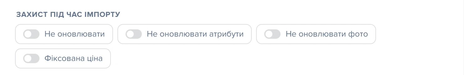

    Закріпити картку можна в секції «Захист під час імпорту»: «Не оновлювати» виключає її з прогону цілком, «Фіксована ціна» береже лише ціну й стару ціну. Детальніше: як закріпити своє значення.
    Два перемикачі картки вирішують, що прогін у ній змінить: «Не оновлювати» закриває картку цілком, «Фіксована ціна» — тільки ціни

    Секція «Захист під час імпорту» у картці товару
    1Не оновлювати
    2Фіксована ціна
    1. Не оновлювати — закриває картку від прогону Wix повністю.
    2. Фіксована ціна — закриває від прогону лише ціну та стару ціну.

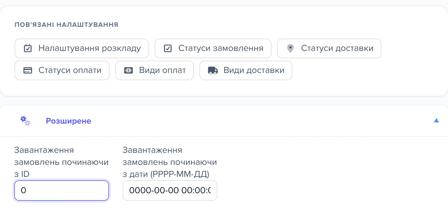

    Перезабрати замовлення за період
    У картці шаблона розкрийте блок «Розширене»: там поля «Завантаження замовлень починаючи з дати (РРРР-ММ-ДД)» і «Завантаження замовлень починаючи з ID».
    • Поставили ранішу дату — наступний прогін забере замовлення від неї й оновить заведені документи; дублів не буде.
    • Очистили обидва поля — прогін пройде всю історію, але заведені документи не оновить, лише додасть відсутні.
    Картка «Повʼязані налаштування» з розкритим блоком «Розширене»
    1Статуси замовлення
    2Дата початку завантаження замовлень
    3ID початку завантаження замовлень
    1. Статуси замовлення — кнопка відкриває зіставлення статусів замовлень Wix.
    2. Завантаження замовлень починаючи з дати (РРРР-ММ-ДД) — нижня межа за датою.
    3. Завантаження замовлень починаючи з ID — нижня межа за номером замовлення.

    Довідники → Операції → Завантаження даних
    Шаблон
    новий шаблон → тип «Wix.com»; один шаблон — один сайт
    API-ключ Wix із правами Wix Stores та eCommerce, сайту
    Картка «Підключення» шаблону Wix.com з полями API-ключа та ID сайту
    1Поле «API-ключ Wix»
    2Поле «ID сайту (Site ID)»
    1. Сюди вставляється API-ключ, створений у кабінеті Wix.
    2. Сюди вставляється ID сайту з адресного рядка дашборда Wix.
