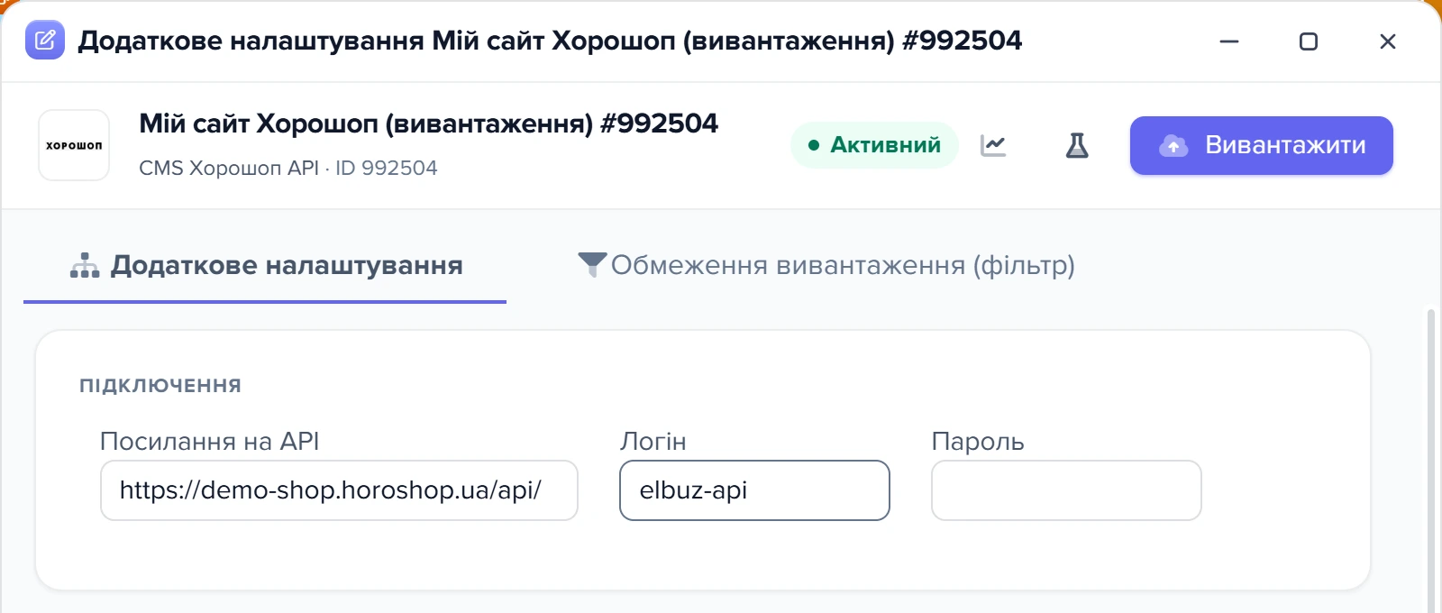

      Форма шаблону вивантаження на Хорошоп: шапка та картка «Підключення»
      1Посилання на API
      2Логін
      3Стан шаблону
      1. У полі «Посилання на API» — адреса, за якою Elbuz звертається до сайту: https://demo-shop.horoshop.ua/api/.
      2. У полі «Логін» — користувач API, від імені якого виконується вивантаження.
      3. Пилюля в шапці показує стан шаблону; у демо-шаблоні вона показує «Активний».

      Підключення тримається на адресі сайту й парі логін-пароль. Сайт має бути доступний у момент прогону: Elbuz звертається до нього напряму.
      Поле у шаблоніЩо вписати
      Посилання на APIадреса API вашого сайту — домен магазину з /api/ на кінці
      Логінлогін користувача API, створеного в адмінпанелі Хорошопу
      Парольйого пароль
      Користувач API заводиться на боці сайту: адмінпанель Хорошопу → «Налаштування» → «Адміни». Якщо ви вже налаштували завантаження каталогу з цього сайту, беріть ті самі доступи.
      Хорошоп видає тимчасовий ключ доступу приблизно на десять хвилин. Elbuz отримує його сам перед кожною пачкою товарів. Тому помилка авторизації в журналі майже завжди означає неточну адресу, логін чи пароль, а не «протухлий ключ».

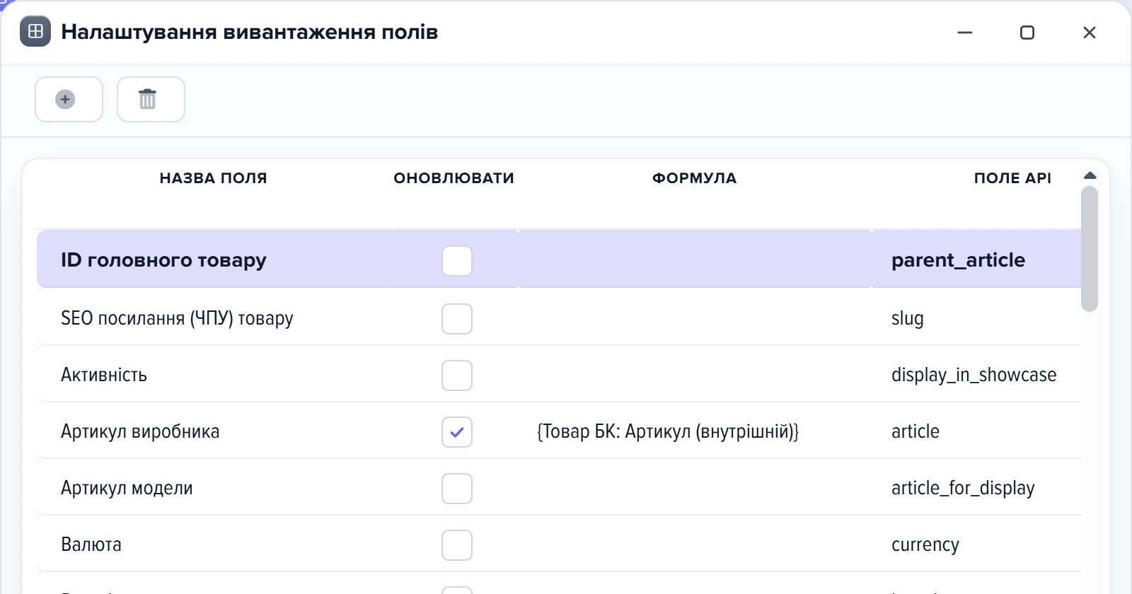

      Вікно «Налаштування вивантаження полів»: шапка колонок і рядок поля артикула
      1Оновлювати
      2Поле API article
      3Формула артикула
      1. Флажок «Оновлювати» визначає, чи поїде це поле на сайт під час вивантаження.
      2. У колонці «Поле API» — ключ article, за яким сайт шукає товар.
      3. У колонці «Формула» — джерело артикула: {Товар БК: Артикул (внутрішній)}.

      Перевірте джерело артикула
      Рядок, який сайт називає article, — ключ: за ним сайт шукає товар і вирішує, оновити картку чи завести другу.
      • У нового шаблону рядок називається «ID товару (рядок UUID)». Туди лягає артикул сайту, коли каталог завантажено із цього сайту, — міняти нічого не треба.
      • У старішого шаблону рядок може брати «Артикул виробника», який у карток із сайту частіше порожній. Впишіть у колонку «Формула» цього рядка {Товар БК: ID товару (рядок UUID)}.
      Часто беруть {Товар БК: Артикул (внутрішній)} — він збігається з артикулом сайту, доки на сайті не заповнено окреме поле «артикул для показу»; для таких товарів значення розійдуться, і вони поїдуть як нові. Пробний прогін покаже, що поїхало в article: порожнє або чуже значення дасть дубль.

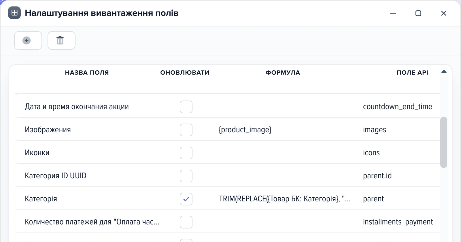

      Як товар лягає в потрібний розділ
      Коли каталог приїхав із сайту через завантаження, разом із товарними розділами в Elbuz з'явилися службові — «Головна», «Каталог товарів», «Контакти», «Про нас». Через це шлях до категорії товару може виглядати так:
      Головна / Каталог товарів / Побутова техніка / Пральні машини
      А сайт чекає шлях від кореня каталогу:
      У першому варіанті сайт шукає розділ «Головна» і не знаходить його: товар не заводиться або лягає не туди. Зауваження сайту до окремих товарів видно в журналі (прогін), а шлях найпростіше перевірити пробним прогоном.
      Що програма робить сама
      Elbuz не надсилає поле взагалі, коли шлях цілком збігається зі службовим розділом: Главная / Каталог товаров, Каталог товаров, Главная або Каталог. Службовий рівень на початку довшого шляху програма не прибирає — це робить формула в рядку «Категорія»:
      TRIM(REPLACE({Товар БК: Категорія}, "Мій сайт / Каталог товарів /", ""))
      Підставте свої назви рівнів — рівно так, як вони стоять у шляху, разом із розділювачем.
      Рядок «Категорія» у списку полів: формула та поле API parent
      1Поле API parent
      2Формула категорії
      1. У колонці «Поле API» — ключ parent: шлях до розділу на сайті.
      2. Формула TRIM(REPLACE({Товар БК: Категорія}, "Головна / Каталог товарів /", "")) зрізає з категорії зайві рівні.
      Надійніший спосіб: віддавати id розділу
      API Хорошопа приймає замість шляху id розділу, і документація Хорошопа радить цей спосіб як основний. У списку полів він називається «Категория ID UUID»; для розділів, що приїхали із сайту, там стоїть id розділу на сайті.
      Усі потрібні розділи приїхали із сайту — увімкніть поле з id і вимкніть «Категорію». Є розділи, заведені в Elbuz вручну, — лишайте шлях із формулою.
      Для розділу, заведеного в Elbuz руками, id у сайту немає. Для нового товару в такому розділі заведіть розділ на сайті або лишіть «Категорію» зі шляхом і вимкніть поле з id: id має пріоритет над шляхом, і з чужим id сайт шукатиме розділ, якого в нього немає.

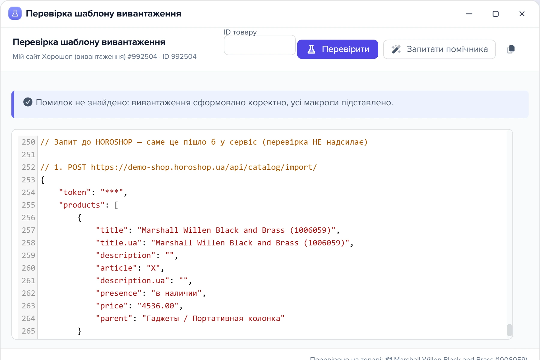

      Кнопка з колбою в шапці шаблону відкриває вікно «Перевірка шаблону вивантаження». Воно робить прогон по одному товару й показує дані каталогу та запит до сервісу — той самий, що пішов би в Хорошоп. Нічого не надсилається: перевірка зупиняється до звернення до сайту. Можна вказати товару; без нього візьметься перший, що проходить відбір.
      Дивіться на три речі: чи правильно склався шлях до розділу, чи немає порожніх полів, які мали б бути заповнені, і чи вибрано той товар.
      Вікно «Перевірка шаблону вивантаження» з запитом до HOROSHOP
      1Адреса запиту
      2Значення товару
      1. Рядок POST https://demo-shop.horoshop.ua/api/catalog/import/ показує, куди саме пішов би запит.
      2. У масиві products — значення, які поїхали б у товар: article, price, presence, parent.
      Запуск вручну й за розкладом — як у всіх шаблонів: Запуск руками і за розкладом.

      Звідки Elbuz бере артикул, за яким сайт шукає товар?
      З колонки в рядку поля article. У нового шаблону це «ID товару (рядок UUID)»; у старішому джерело міняють формулою (джерело артикула).

      У шляху категорії стоїть «Головна / Каталог товарів». Що з цим робити?
      Це розділи сайту, що приїхали під час завантаження каталогу. Зайвий рівень знімає формула в полі «Категорія» або заміна шляху на id розділу (розділ).
