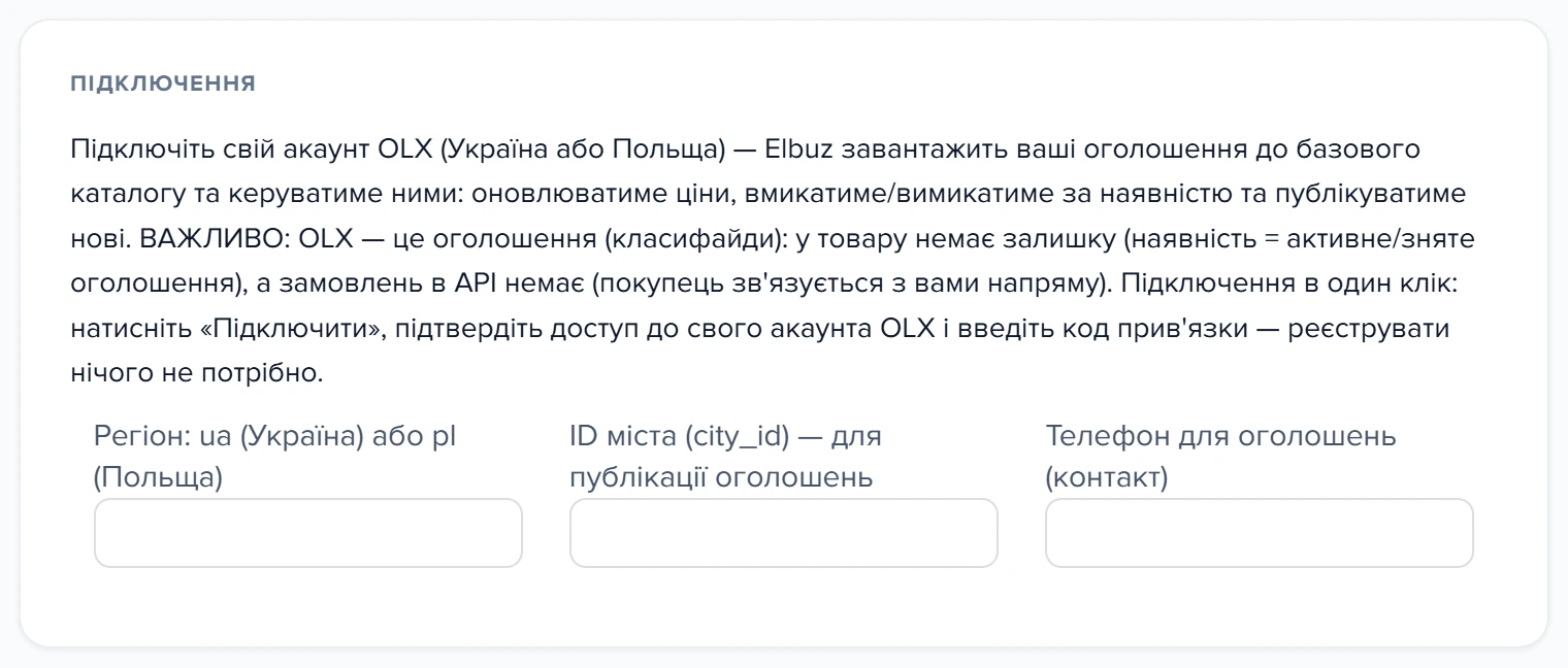

    Що потрібно від OLX
    Реєструвати застосунок в OLX не потрібно: досить підтвердити доступ до акаунта й ввести короткий код прив'язки. Доступ OLX оновлюється щодня, і Elbuz продовжує його сам.
    • «Регіон» у картці «Підключення» — ua (Україна) або pl (Польща). Визначає майданчик для входу й валюту оголошень: гривня чи злотий.
    • Прив'язка одна на акаунт: підключили OLX у шаблоні завантаження — шаблон вивантаження працює з тим самим доступом, і навпаки. Кнопка «Підключити» й поле коду є в обох.
    • Місто й телефон потрібні лише публікації й задаються в шаблоні вивантаження (публікація).
    Як підключити крок за кроком
    1. Створіть шаблон типу «OLX» і збережіть його — прив'язка працює для збереженого шаблону.
    2. Впишіть у поле «Регіон» ua або pl.
    3. Натисніть «Підключити», підтвердіть доступ в OLX і одразу вставте код прив'язки — він живе недовго.
    4. Натисніть «Перевірити підключення»: у відповіді мають бути майданчик і назва акаунта.
    5. Запустіть завантаження вручну й перевірте, що оголошення лягли в каталог із цінами, описами й фото.
    6. Поставте шаблон на розклад, а ціни й наявність налаштуйте окремим шаблоном вивантаження.

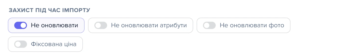

    Закріпити картку цілком — перемикач «Не оновлювати» в секції «Захист під час імпорту»; у сітці «Товари» це колонка «Не оновлювати (прапор)». Тільки ціну — «Фіксована ціна»: назву, опис і наявність прогін далі бере з оголошення. «Не оновлювати» закриває картку від усіх завантажень, не лише від OLX. Загальні правила — як закріпити своє значення.
    Секція «Захист під час імпорту» в картці товару
    1Не оновлювати
    2Фіксована ціна
    1. Не оновлювати — завантаження OLX пропускає картку повністю.
    2. Фіксована ціна — ціну з оголошення завантаження не запише.

    вхід в акаунт OLX; для публікації — міста й телефон
    Картка «Застосунок із маркетплейсу» у формі підключення OLX: кнопка «Підключити» і поле коду прив’язки
    1Кнопка «Підключити»
    2Код прив’язки та «Прив’язати магазин»
    1. «Підключити» — відкриває вхід в OLX; після дозволу доступу з’явиться код прив’язки.
    2. Поле «Код прив’язки» і кнопка «Прив’язати магазин» — сюди вводять код, отриманий від OLX.
