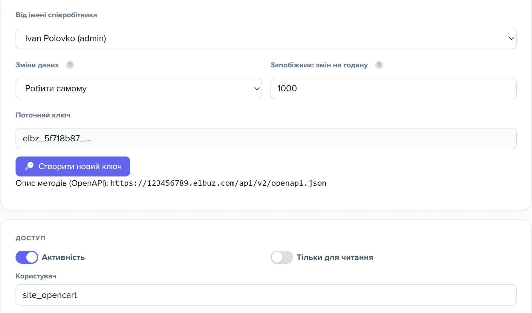

    Як видати модулю ключ в Elbuz
    Модулю потрібен окремий ключ API v2. Його назва стане джерелом замовлень у списку, і за ключем Elbuz упізнає вже завантажені замовлення.
    1. В Elbuz відкрийте «API та токени доступу» й натисніть «+».
    2. У полі «Користувач» напишіть назву магазину, наприклад site_opencart.
    3. У «Від імені співробітника» оберіть співробітника, якому відкрите вікно замовлень і дозволена кнопка «Додати».
    4. Зніміть «Тільки для читання».
    5. Перемкніть «Зміни даних» на «Робити самому». Перемкнути може лише група «Управління».
    6. У «Запобіжник: змін на годину» поставте число з запасом: кожна відправка модуля — одна зміна, навіть коли в ній 100 замовлень.
    7. Збережіть і скопіюйте ключ — він починається з elbz_.
    Картка ключа доступу site_opencart у вікні «Доступ до API Elbuz»
    1Користувач
    2Зміни даних: Робити самому
    3Запобіжник: змін на годину
    4Тільки для читання
    1. Користувач — назва ключа site_opencart; вона ж стає джерелом замовлень («API: site_opencart»).
    2. Зміни даних — режим «Робити самому»: зміни через ключ виконуються одразу, без підтвердження в «Пульсі».
    3. Запобіжник — ліміт 1000 змін на годину; після перевищення ключ сам повертається в режим «Питати».
    4. Тільки для читання — позначка знята, тож ключ може створювати й змінювати замовлення.
    Якщо лишити «Зміни даних» у режимі «Питати» або ключ перевищить запобіжник, кожна відправка чекатиме, доки її приймуть у «Пульсі». У журналі модуля такі замовлення стоять із результатом «чекає підтвердження в Elbuz», у списку замовлень Elbuz їх немає.
    Один ключ — один сайт. Однакові номери замовлень двох сайтів під одним ключем зіллються в один документ. Загальні правила ключів — у статті API v2.

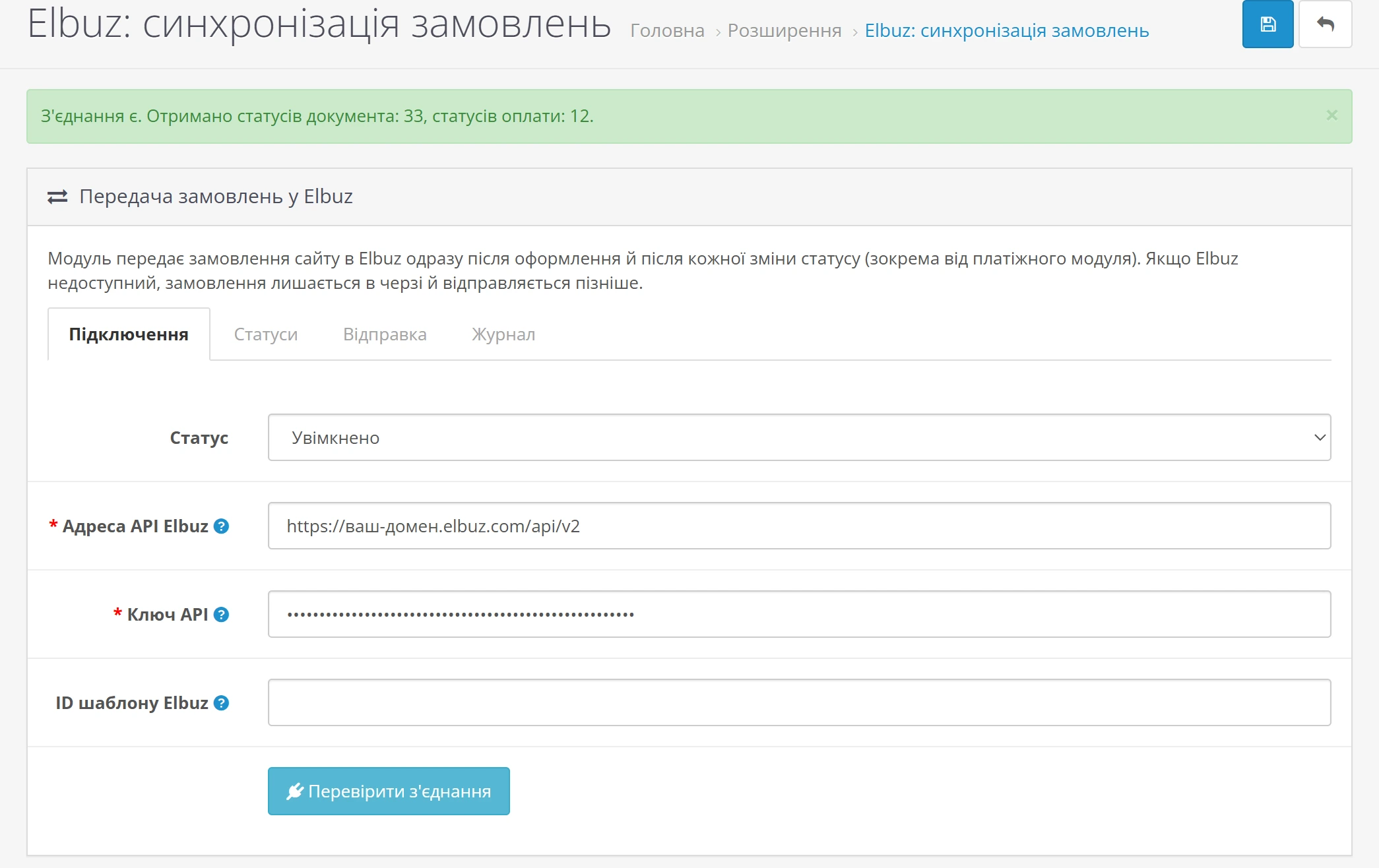

    Як підключити модуль до Elbuz
    Де: модуль «Elbuz: синхронізація замовлень» → вкладка «Підключення».
    1. «Статус» — «Увімкнено».
    2. «Адреса API Elbuz» — адреса вашого акаунта з /api/v2 у кінці: https://ваш-домен.elbuz.com/api/v2. Адреса без https:// чи http:// не збережеться: «Адреса API має починатися з https:// або http://».
    3. «Ключ API» — ключ, скопійований в Elbuz.
    4. «ID шаблону Elbuz» залиште порожнім. Він потрібен лише для переходу з Elbuz Tunnel.
    5. Натисніть «Перевірити з'єднання». Відповідь «З'єднання є. Отримано статусів документа: N, статусів оплати: M.» означає, що адреса й ключ правильні, а статуси Elbuz з'явилися на вкладці «Статуси».
    6. Збережіть модуль синьою кнопкою з дискетою вгорі праворуч.
    Вкладка «Підключення» модуля Elbuz: синхронізація замовлень в адмінці OpenCart 3 після перевірки з'єднання
    1Статус
    2Адреса API Elbuz
    3Ключ API
    4ID шаблону Elbuz
    5Перевірити з'єднання
    6Зберегти
    1. Статус — «Увімкнено»: без цього модуль нічого не відправляє.
    2. Адреса API Elbuz — адреса акаунта з /api/v2 у кінці.
    3. Ключ API — ключ із вікна «API та токени доступу», показується крапками.
    4. ID шаблону Elbuz — порожнє; заповнюють лише при переході з Elbuz Tunnel.
    5. Перевірити з'єднання — зверху зелене повідомлення з кількістю отриманих статусів Elbuz.
    6. Зберегти — без збереження модуль не почне відправляти замовлення.

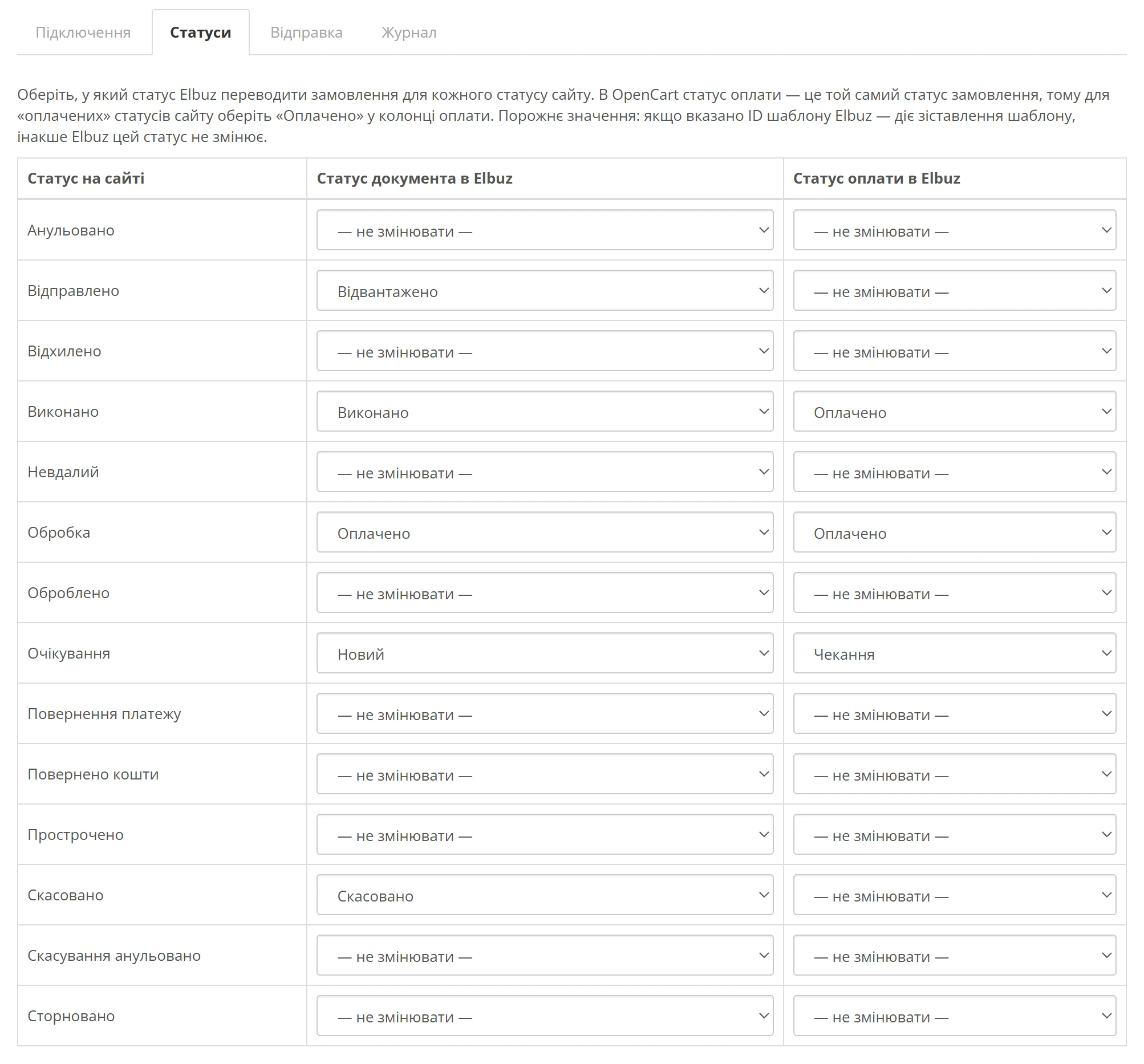

    Як зіставити статуси сайту зі статусами Elbuz
    Де: вкладка «Статуси». Для кожного статусу OpenCart оберіть «Статус документа в Elbuz» і «Статус оплати в Elbuz». Список статусів Elbuz з'являється після «Перевірити з'єднання».
    Статус на сайтіСтатус документа в ElbuzСтатус оплати в Elbuz
    Pending (Очікування)НовийЧекання
    Processing (Обробка), оплаченеОплаченоОплачено
    Canceled (Скасовано)Скасовано— не змінювати —
    В OpenCart окремого статусу оплати немає: оплату показує той самий статус замовлення. Тому для статусів, у які сайт переводить оплачені замовлення, оберіть «Оплачено» в колонці оплати.
    «— не змінювати —» означає, що цей статус сайту не міняє відповідний статус в Elbuz. Нове замовлення без зіставлення отримає статус за замовчуванням, «Новий». Якщо заповнено «ID шаблону Elbuz», для порожніх рядків діє зіставлення статусів шаблону.
    Вкладка «Статуси» модуля: статуси OpenCart зіставлені зі статусами документа й оплати Elbuz
    1Обробка → Оплачено
    2Очікування → Новий
    3Скасовано: оплату не змінювати
    1. Обробка — сюди сайт переводить оплачене замовлення, тому в обох колонках «Оплачено».
    2. Очікування — нове замовлення: статус «Новий», оплата «Чекання».
    3. Скасовано — статус документа «Скасовано», статус оплати лишається, як був («— не змінювати —»).
    Модуль відправляє замовлення щоразу, коли змінюється його статус. Чи перепише новий статус сайту той, що поставив менеджер в Elbuz, вирішують загальні правила: хто кого перезаписує. Позиції записуються лише при створенні документа.

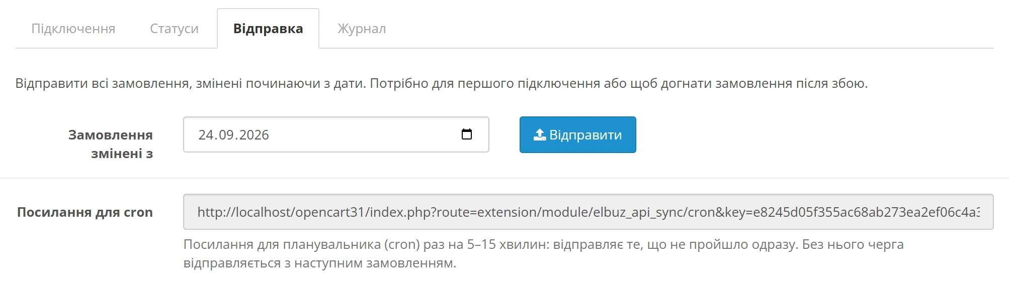

    Як відправити замовлення, які вже є на сайті
    Нові замовлення модуль відправляє сам. Ті, що були на сайті до встановлення, відправте вручну.
    Де: вкладка «Відправка».
    1. У «Замовлення змінені з» оберіть дату. За замовчуванням — 30 днів тому.
    2. Натисніть «Відправити». Модуль бере всі замовлення, змінені з цієї дати, крім незавершених кошиків без статусу, і шле пакетами по 100.
    3. Не закривайте сторінку, доки біля кнопки не з'явиться «лишилось у черзі: 0». Рядок показує «Відправлено: N, помилок: M, лишилось у черзі: K».
    Повторна відправка тих самих замовлень дублів не створює: вони оновлюються в уже створених документах. Тією самою кнопкою доганяють замовлення після збою — оберіть дату, з якої вони не дійшли.
    Посилання для cron
    Під кнопкою стоїть «Посилання для cron». Додайте його в планувальник хостингу на запуск раз на 5–15 хвилин, наприклад:
    */10 * * * * curl -s "https://ваш-сайт/index.php?route=extension/module/elbuz_api_sync/cron&key=…" >/dev/null
    Cron відправляє те, що не пройшло одразу, — до 1000 замовлень за запуск. Без нього черга йде разом із наступним замовленням сайту: якщо замовлень уночі немає, затримане вчора дійде лише зранку. Посилання без правильного key відповідає 403 і нічого не відправляє.
    Вкладка «Відправка» модуля: дата, кнопка «Відправити» й посилання для cron
    1Замовлення змінені з
    2Відправити
    3Посилання для cron
    1. Замовлення змінені з — за замовчуванням 30 днів тому.
    2. Відправити — шле всі замовлення, змінені з цієї дати, пакетами по 100.
    3. Посилання для cron — для планувальника хостингу, раз на 5–15 хвилин; ключ у посиланні свій у кожного сайту.

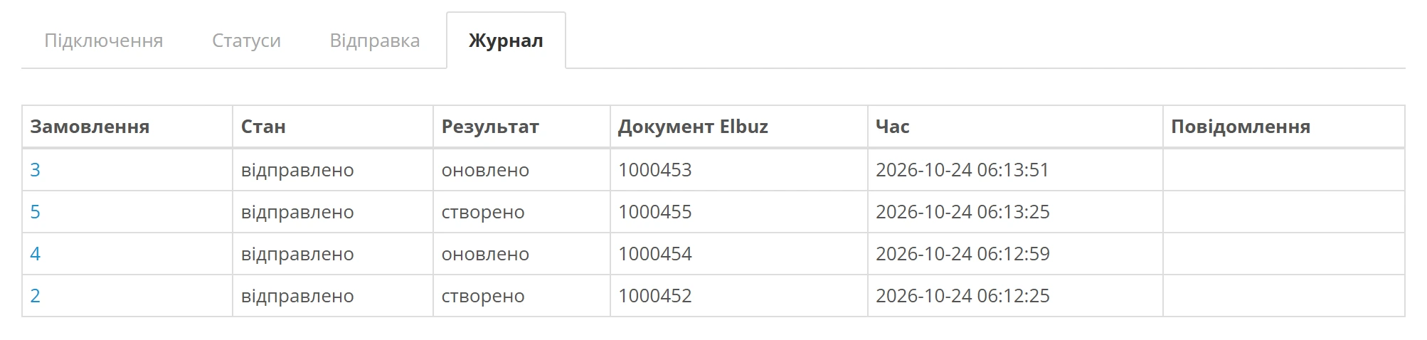

    Як перевірити, що замовлення доходять
    1. Оформіть на сайті тестове замовлення.
    2. У модулі відкрийте вкладку «Журнал». Замовлення має стояти в стані «відправлено» з результатом «створено». У колонці «Документ Elbuz» — ID документа в Elbuz, а не його номер у списку замовлень.

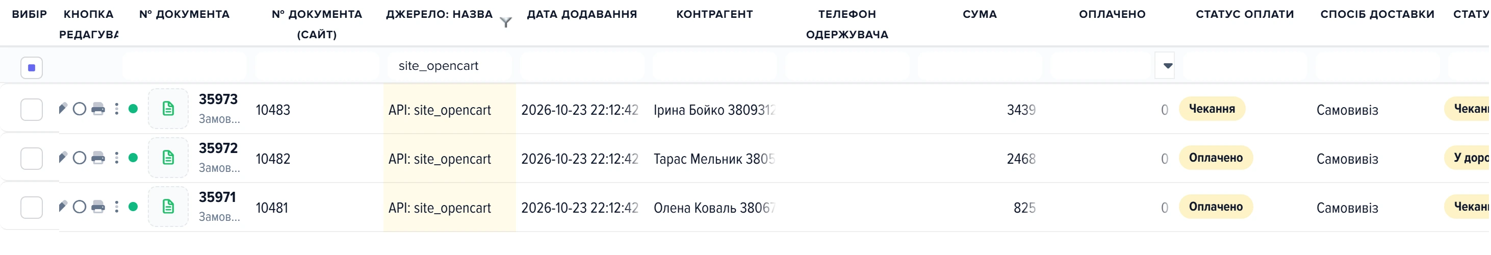

    3. В Elbuz відкрийте вікно «Замовлення». Замовлення стоїть зверху з джерелом «API: назва ключа»; його номер на сайті записаний у документ окремим полем.
    4. Змініть статус замовлення в адмінці OpenCart. У журналі з'явиться «оновлено», в Elbuz — статус за вашою таблицею зіставлення.
    Вкладка «Журнал» модуля: замовлення сайту відправлені в Elbuz, створені й оновлені документи
    1Номер замовлення на сайті
    2Результат
    3Документ Elbuz
    1. Замовлення — номер на сайті, посилання відкриває замовлення в OpenCart.
    2. Результат — «створено» для нового документа, «оновлено», коли замовлення вже було в Elbuz.
    3. Документ Elbuz — внутрішній ID документа в Elbuz, не номер замовлення в списку.
    Журнал показує 30 останніх замовлень. Жовті рядки ще в черзі, червоні — не відправлені; причина — у колонці «Повідомлення». Номер у колонці «Замовлення» відкриває замовлення в OpenCart.
    Список замовлень із джерелом «API: site_opencart»: три замовлення з сайту в Elbuz
    135971: оплачено на сайті
    235973: нове, не оплачене
    1. 35971 — замовлення, оплачене на сайті: в Elbuz його оплата «Оплачено».
    2. 35973 — нове замовлення: оплата «Чекання».

    Розширення → Розширення → Модулі → «Elbuz: синхронізація замовлень»
    Ключ в Elbuz
    Кабінет → Налаштування системи → «Інші налаштування» → «API та токени доступу»
    співробітнику ключа — вікно замовлень і кнопка «Додати» в ньому
    Де видно замовлення
    вікно «Замовлення», джерело «API: назва ключа»
