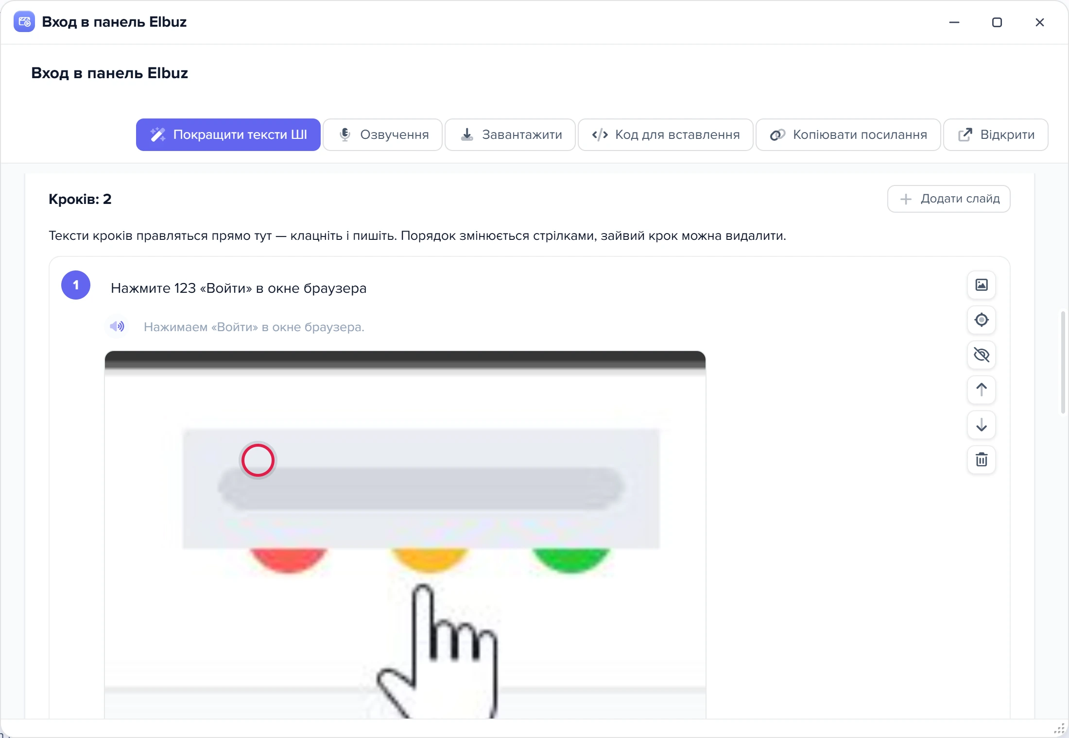

    Відкрийте інструкцію кнопкою «Відкрити». Тексти кроків правляться прямо в редакторі — клацніть і пишіть. Зміни зберігаються самі, окремої кнопки «Зберегти» немає; опублікована сторінка після кожної правки збирається заново.
    • Порядок змінюється стрілками «Вище» й «Нижче», зайвий крок прибирається кнопкою «Видалити крок».
    • «Додати слайд» вставляє слайд, «Своя картинка» замінює кадр (PNG, JPG, WEBP або GIF до 12 МБ).
    • «Покращити тексти AI» переписує сирі тексти кроків, записані розширенням: кожен крок стає одним коротким реченням-вказівкою (до 90 символів) мовою інструкції, а сама інструкція отримує нову назву.
    AI спирається лише на записане — підписи кнопок і заголовки сторінок — і нових кроків не додає. Це платний запит до AI; якщо з'явилося «AI не відповів. Перевірте налаштування AI та баланс.», перевірте доступ до AI й баланс акаунта.
    Тексти після «Покращити тексти AI» не повернути. Попередні тексти й назва замінюються без відкату, тому свої правки робіть після покращення, а не до.
    Кнопка «Завантажити» віддає інструкцію файлом: «PDF-документ» (кадри з текстами кроків) або «GIF-анімація» (кадри один за одним). Файл зберігається на ваш комп'ютер — його можна прикласти до листа, покласти в спільну папку чи переслати новому співробітнику. У Word (DOCX) інструкція не вивантажується.
    GIF збирає програма ImageMagick на сервері: якщо її там немає (буває в самостійній установці), з'явиться «На сервері немає ImageMagick — GIF зібрати нічим», а PDF збирається й без неї. GIF без жодного кадру не збереться — «У жодного кроку немає кадру»; PDF у такому разі збирається з одних текстів кроків.
    Редактор інструкції «Вход в панель Elbuz» з першим кроком
    1Текст кроку
    2Замазати дані
    3Завантажити
    1. Текст кроку — клацніть і пишіть, зміни зберігаються самі.
    2. Замазати дані — вмикає режим розмиття чутливих даних на кадрі кроку.
    3. Завантажити — зберігає інструкцію файлом.

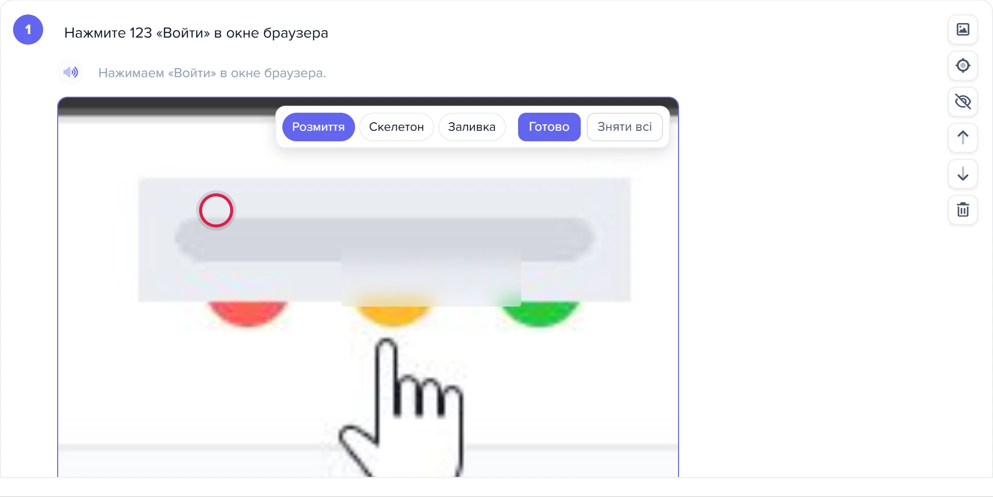

    Як замазати телефон клієнта на скриншоті кроку: приховати персональні дані на зображенні
    Якщо в кадр потрапив телефон, e-mail чи прізвище клієнта, закрийте їх до публікації. Окремий редактор фото для цього не потрібен: редагування зображення кроку робиться прямо в редакторі інструкції, і персональні дані приховуються на самому кадрі.
    1. У редакторі інструкції на кроці з кадром натисніть кнопку «Замазати дані» (значок перекресленого ока).
    2. Виділіть мишею області, які потрібно приховати. Областей може бути кілька.
    3. Оберіть, чим закрити: «Розмиття», «Скелетон» (сірі смужки замість тексту) або «Заливка» суцільним кольором; колір обирається поруч.
    4. Натисніть «Готово». «Зняти всі» прибирає виділені області, поки ви не натиснули «Готово».
    Телефон обвели мишею, перемкнули «Скелетон» → «Розмиття» і натиснули «Готово» — дані зафарбовано прямо в кадрі
    Замазування незворотне. Дані зафарбовуються прямо в кадрі, і вихідний кадр у хмарі перезаписується — інакше їх можна було б дістати за прямим посиланням на картинку. Повернути замазане неможливо; якщо закрили зайве, замініть кадр кнопкою «Своя картинка».
    Крок із панеллю «Розмиття / Скелетон / Заливка» та виділеною областю
    1Виділена область
    2Спосіб замазування
    3Готово
    1. Виділена область — ділянка кадру, яку буде замазано.
    2. Розмиття, Скелетон, Заливка — вибір способу замазування.
    3. Готово — застосовує замазування.

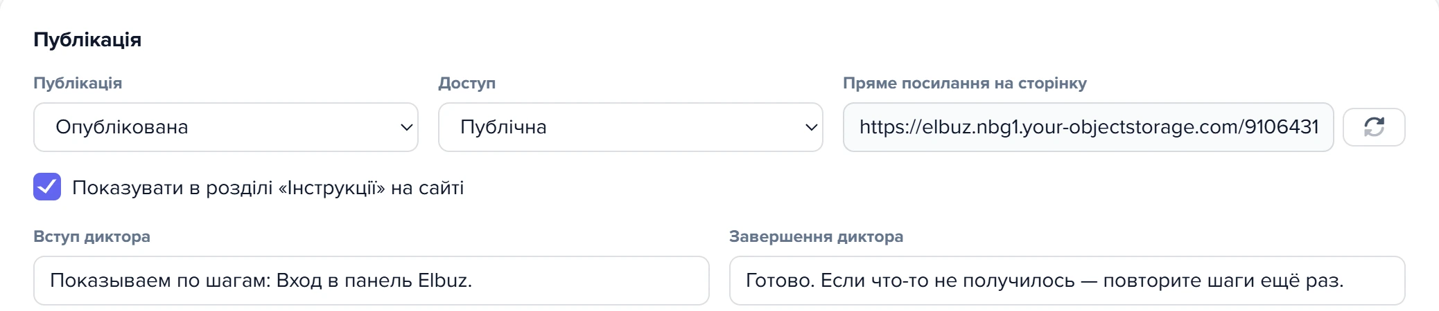

    Публікація, доступ і посилання
    Блок «Публікація» у редакторі має три налаштування:
    • «Публікація» — «Чернетка» або «Опублікована». Сторінка інструкції в хмарі існує, лише поки інструкція опублікована; поле «Пряме посилання на сторінку» до цього показує «Посилання з'явиться після публікації».
    • «Доступ» — «За посиланням» або «Публічна». «За посиланням» відкривається тільки тим, кому ви дали посилання, і закрита від пошуковиків. «Публічна» індексується пошуковиками й може потрапити в каталог інструкцій на сайті.
    • «Показувати в розділі «Інструкції» на сайті» — включає інструкцію в публічний каталог.
    Посилання копіюється кнопкою «Копіювати посилання».
    Зняти інструкцію з публікації (поставити «Чернетка») — значить видалити її сторінку з хмари: посилання перестає відкриватися. Якщо потім опублікувати інструкцію знову, адреса буде та сама, і раніше роздане посилання та код вставлення знову запрацюють. Нову адресу видає лише «Змінити посилання».
    Посилання переслали не тим людям: як змінити посилання
    Біля поля «Пряме посилання на сторінку» є кнопка «Змінити посилання» (значок кругових стрілок). Вона видаляє стару сторінку, видає нову адресу й заново публікує інструкцію. Програма підтверджує: «Посилання оновлено — старе більше не працює». Разом зі сторінкою обриваються й посилання на кадри та ролик, тож той, хто отримав старе посилання, не побачить нічого.
    Підтвердження кнопка не питає: натиснули — посилання вже змінене. Нове посилання роздайте тим, кому воно потрібне; код вставлення на вашому сайті теж доведеться оновити. Повернення в чернетку з повторною публікацією адреси не змінює — для витоку посилання воно не допоможе.
    Якщо інструкція має бути доступна тільки своїм, тримайте доступ «За посиланням» і не ставте «Показувати в розділі «Інструкції» на сайті».
    Блок «Публікація» з полями доступу та прямим посиланням
    1Доступ
    2Змінити посилання
    3Показ на сайті
    1. Доступ — хто може відкрити сторінку: за посиланням чи публічно.
    2. Змінити посилання — випускає нове посилання; старе перестає працювати.
    3. Галочка вмикає показ інструкції в розділі «Інструкції» на сайті.

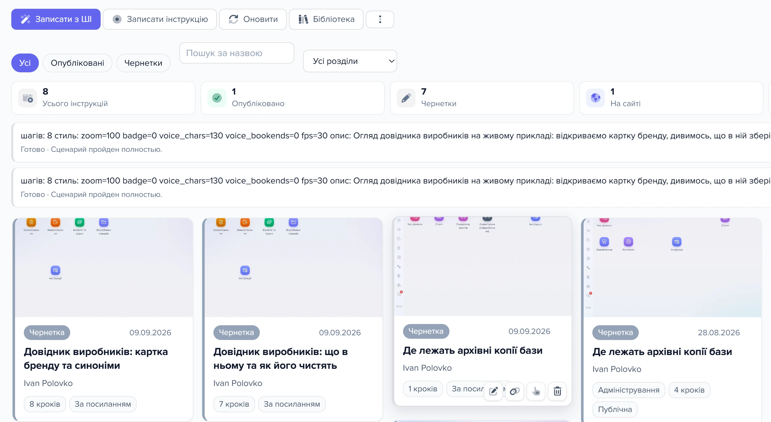

    Органайзер → Інструкції
    Редактор
    у вікні «Інструкції» — кнопка «Відкрити» на картці інструкції
    вікно «Інструкції» у «Правах груп»
    браузер із розширенням Elbuz Capture і API-ключ вашої копії
    Угорі вікна — лічильники «Усього інструкцій», «Опубліковано», «Чернетки», «На сайті», «Переглядів», нижче фільтри «Усі», «Опубліковані», «Чернетки», пошук за назвою й картки інструкцій. Кнопки на панелі:
    • «Записати з AI» — запис робить агент;
    • «Записати інструкцію» — пам'ятка, як записати вручну;
    • «Оновити» і «Видалити» — друга з'являється, коли відмічено інструкції;
    • «Бібліотека» — каталог інструкцій для сайту; кнопки немає, поки в каталозі жодної інструкції.
    У меню «Ще» — «Налаштування API», «Налаштування інструкцій», «Як підключити розширення», «Оновити».
    Видалення інструкції не скасовується. Разом з інструкцією зі сховища прибираються її кадри й відео.
    Вікно «Інструкції» зі списком карток і кнопками запису
    1Записати інструкцію
    2Записати з AI
    3Бібліотека
    1. Записати інструкцію — запускає запис нової інструкції в браузері.
    2. Записати з AI — доручає AI пройти сценарій і записати інструкцію.
    3. Бібліотека — публічний каталог інструкцій, позначених «показувати на сайті».
