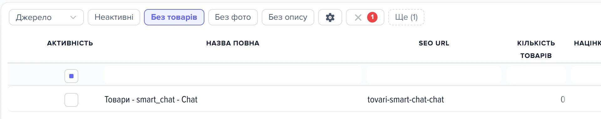

      Як прибрати порожні категорії
      Фільтра «Без товарів» у самому дереві немає — він є лише над таблицею. Відкрийте її кнопкою «Таблицею» над деревом: панель фільтрів стоїть над сіткою, «Без товарів» — третій відбір. Якщо його там не видно, натисніть «Ще» праворуч на панелі або шестірню «Налаштування фільтрів» і поверніть відбір на панель.
      Вікно «Категорії таблицею» з увімкненим відбором «Без товарів»
      1Відбір «Без товарів»
      2Кількість товарів
      3Категорія без товарів
      1. Відбір «Без товарів» — підсвічений чип показує, що в сітці лише порожні категорії.
      2. Колонка «Кількість товарів» — у відібраних рядках значення дорівнює нулю.
      3. Рядок категорії — тут це «Товари - smart_chat - Chat» з нулем товарів.
      Кнопки «видалити всі порожні» в програмі немає, і виділити кілька рядків у таблиці теж не можна: кошик видаляє одну категорію за раз. Порядок такий:
      1. Увімкніть «Без товарів» і відсортуйте сітку за колонкою «Назва повна» — підкатегорії стануть під своїми батьками.
      2. Для кожного кандидата перевірте лічильник у картці категорії в дереві: він рахує всю гілку наживо. Нуль — гілку можна видаляти цілком; не нуль — видаляйте лише порожні підкатегорії, а батька лишіть.
      3. Видаляйте згори вниз: видалена батьківська категорія забирає з собою всю порожню гілку, і рядків для ручного видалення стає менше.
      Помилка тут коштує товарів: колонка «Кількість товарів» — збережене число, а видалення забере всі товари гілки, які в ній є зараз. Тому вирішує лічильник у картці. Категорії, які створив прайс-лист, наступний прогін створить знову, якщо в прайсі для них знову будуть товари.
