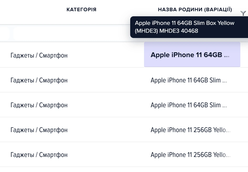

      Поруч із колонкою «Назва родини (варіації)» у сітці є «Розмір родини» — скільки товарів у групі.
      Колонка «Назва родини (варіації)» у сітці товарів з однаковими значеннями в рядках
      1Назва родини (варіації)
      2Однакове значення
      1. Колонка, у якій задається назва родини; за нею товари й збираються в групу.
      2. Значення має збігатися символ у символ — інакше товар лишиться поза родиною.

      У кожного товару групи заповніть колонку «Назва родини (варіації)» однаковим значенням.
      Назву беруть базову, без варіативних характеристик: «iPhone 15 Pro», а не «iPhone 15 Pro 256GB Blue». Покупцеві вона не показується — це службове ім'я групи для вас.
      Якщо лінійка має кілька моделей, це кілька різних родин: «iPhone 15», «iPhone 15 Pro», «iPhone 15 Pro Max».
      Товар у каталозіНазва родини
      iPhone 13 Pro Max 128GB GraphiteiPhone 13 Pro Max
      iPhone 13 Pro Max 256GB Alpine GreeniPhone 13 Pro Max
      iPhone 13 128GB BlueiPhone 13
      Перші два товари опиняться в одній родині, третій — в іншій. І в кожного товару мають бути заповнені значення варіативних атрибутів: товар без кольору не отримає кнопки кольору, навіть якщо він у родині.

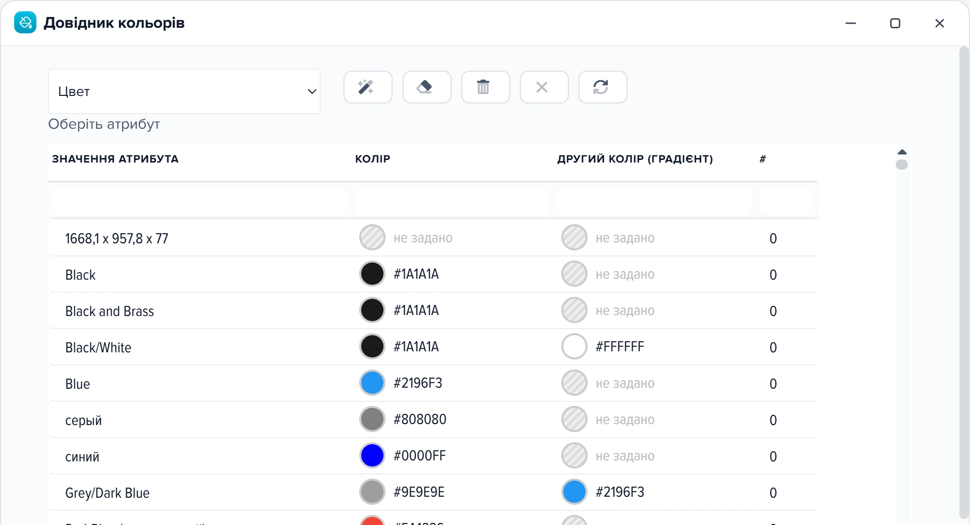

      Щоб на сайті замість слова «чорний» чи «Синій» був кружок відповідного кольору, потрібні hex-коди кольорів. Їх зберігає «Довідник кольорів» — кнопка з пензлем у вікні «Атрибути».
      1. Оберіть у списку атрибут кольору.
      2. Натисніть «Заповнити значеннями з товарів» — програма збере всі унікальні значення цього атрибута з каталогу й спробує визначити колір за назвою.
      3. Перевірте результат. Там, де колір не визначився, клацніть по клітинці «Колір» і виберіть відтінок із палітри.
      4. Для двоколірних варіантів заповніть «Другий колір (градієнт)» — на сайті вийде кружечок із двох кольорів.
      «Заповнити значеннями з товарів» збирає всі значення кольору з каталогу й сама ставить кружки там, де колір зрозумілий із назви
      Автовизначення розуміє назви українською, російською та англійською й знає маркетингові імена: Graphite, Midnight, Starlight, Sierra Blue, Alpine Green, Product Red, Space Gray.
      Складені значення воно розбирає на частини й заповнює обидві колонки першими двома знайденими кольорами. Роздільники — скісна риска, плюс, кома або сполучник «і», «и», «and»: «чорний/червоний», «білий + сірий», «black and gold».
      Що робить «Заповнити значеннями з товарів» з кожним рядком. Середня розвилка пояснює, чому ваші ручні кольори вціліють: рядок із заданим кольором кнопка оминає
      НіТакТакНіЖодноїОднуДві й більше«Заповнити значеннями з товарів»Атрибут у спискувибрано?Підказка «Спочатку оберітьатрибут»,довідник не змінюєтьсяДодаються значення атрибута зтоварів,яких у довіднику ще немаєУ рядка вжезаданий «Колір»?Рядок не змінюєтьсяЗначення ділиться на частиниза «/», «+», комоюі сполучниками «і», «и», «and».Якщо є слово «градієнт» —беретьсялише текст після ньогоСкільки частинвпізнано за назвою?Колір лишається «не задано» —оберіть його в палітріЗаповнюється «Колір»Перші дві — у «Колір»і «Другий колір (градієнт)»

      Як почистити довідник кольорів
      Зайві рядки видаляти можна. На сайт іде колір лише тих значень, які зараз є у товарів родини, тому рядок, якого немає в жодному товарі, ні на що не впливає.
      • «Скинути колір» очищає hex у вибраному рядку, сам рядок лишається.
      • «Видалити» прибирає вибраний рядок: програма спершу спитає «Видалити колір «…» з довідника?» і видалить рядок лише після згоди.
      • «Очистити все» видаляє всі рядки вибраного атрибута після питання «Ви впевнені?».
      На панелі довідника ці кнопки — значки без підписів, назва з'являється, коли наведете на значок курсор.
      Вікно «Довідник кольорів» з атрибутом «Колір» і панеллю кнопок
      1Заповнити значеннями з товарів
      2Скинути колір
      3Видалити
      4Очистити все
      5Кольоровий кружок у колонці «Колір»
      1. Заповнити значеннями з товарів — додає в довідник усі унікальні значення атрибута з каталогу.
      2. Скинути колір — прибирає колір у вибраного значення.
      3. Видалити — видаляє вибране значення з довідника.
      4. Очистити все — очищає весь довідник обраного атрибута.
      5. Кольоровий кружок показує колір, заданий для значення атрибута.
      Кнопки повернення в довіднику немає. Якщо ви видалили або скинули колір значення, яке є в товарах, при наступному вивантаженні воно піде на сайт без кружечка.
      Якщо в атрибута не лишилося жодного значення з кольором, а тип атрибута не «Колір», весь перемикач цього атрибута поїде на сайт текстовими кнопками.
      Повторне «Заповнити значеннями з товарів» поверне видалені рядки для значень, що є в товарах. Воно знову спробує визначити колір за назвою для всіх рядків із порожнім hex — зокрема тих, де ви скинули колір навмисно. Колір, обраний у палітрі вручну, повторний запуск не чіпає.
      Коли ви видаляєте сам атрибут, його рядки в довіднику кольорів видаляються разом із ним.

      Замість кружечка — текст або порожнє місцедля цього значення немає hex у довіднику кольоріввідкрити довідник і задати колір
      Кольори є не в усіх варіантівзначення кольору написані по-різномузвести написання до єдиного, потім заповнити довідник

      Чи обов'язково заповнювати довідник кольорів?
      Тільки якщо хочете кольорові кружечки. Без hex-кодів перемикач кольору покажеться текстовими кнопками — так само, як пам'ять чи розмір.

      Чи можна завантажити в довідник кольорів зображення текстури тканини?
      Ні. У «Довіднику кольорів» є лише поля «Колір» і «Другий колір (градієнт)» у HEX. Текстуру чи принт покупець побачить на фото самого товару-варіанта. (докладніше)
