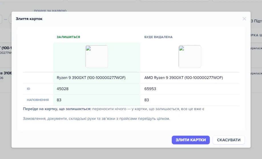

      • По одній із карток уже є замовлення — під час склейки замовлення й документи переїдуть на картку, що лишається.

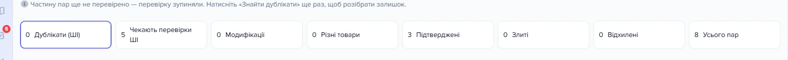

      • Пошук пар — програма порівнює відібрані товари й показує пари з оцінкою схожості від 0 до 100.
      • Перевірка AI — модель дивиться кожну пару й відокремлює дублікат від іншої модифікації.
      • Розбір пар — «Підтвердити» чи «Не дублікат» у рядку або галочками; точні збіги підтверджуються самі.
      • Склейка — одна пара через порівняння карток або всі підтверджені кнопкою «Застосувати».

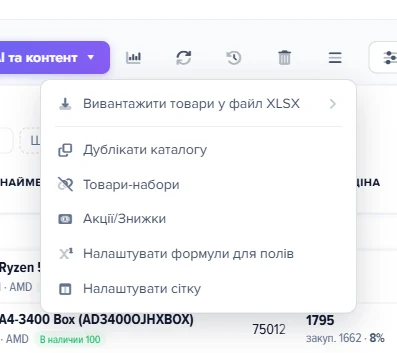

      Довідники → Базовий каталог товарів → Товари → бургер тулбара → «Дублікати каталогу»

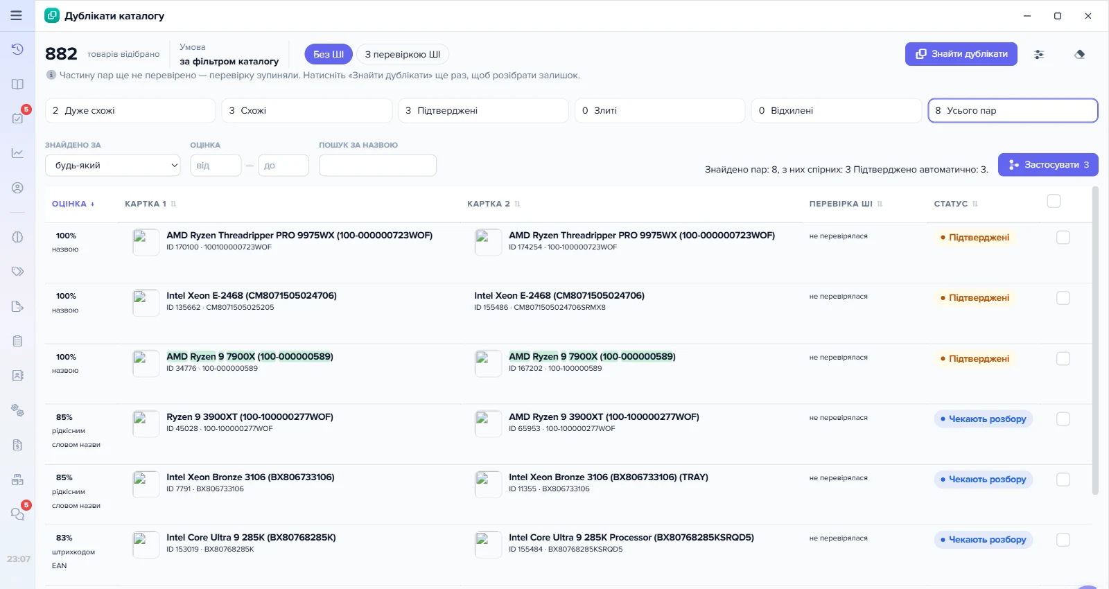

      вікно «Дублікати каталогу»: хто його відкрив, той і шукає, і зливає картки
      відбір товарів у сітці; що записано в полях «Артикул виробника» та «Модель»
      Єдиний вхід у вікно — : у меню програми пункту немає. Так зроблено навмисно — вікно перевіряє той відбір товарів, який зараз стоїть у сітці, а запуск із меню прийшов би без відбору, тобто по всьому каталогу.
      Вікно відкривається розгорнутим на весь робочий стіл: у таблиці дві колонки з назвами, і на половині екрана порівнювати їх нічим.
      Розкрите меню тулбару сітки товарів з пунктом «Дублікати каталогу»
      1Пункт «Дублікати каталогу»
      2Кнопка-бургер тулбару
      1. Пункт «Дублікати каталогу» — єдиний вхід у вікно пошуку дублів.
      2. Кнопка-бургер у правому кінці тулбару сітки товарів відкриває це меню.

      НіТакНіТакТакНіВідбір товарів у сітці каталогуПрогін: програма рахує ключіштрихкод, артикул, модель,назва, рідкісні слова назвиКлюч збігсяу двох карток?Пари немаєОцінка від порогаспірної зони?Пара відкидаєтьсяй до списку не потрапляєПара стає в списокзі статусом «Чекають розбору»Режим«З перевіркою AI»?AI відповідає:дублікат / інша модифікація /різні товариРозбір за схожістю назвОператор: «Підтвердити»або «Не дублікат»«Застосувати»: злиттяпідтверджених парВідсутнє переїжджає на картку,що залишаєтьсяДруга картка видаляється.Скасувати не можна
      • Дія або результат
      Далі кожна знайдена пара отримує оцінку від 0 до 100. Її рахує сама програма, без інтернету, за словами назв. Три правила цієї оцінки пояснюють майже все, що ви побачите у списку.
      Різні модифікації — не дублікати. Якщо числа в назвах розходяться в обидва боки («128» проти «256», 24 дюйми проти 27), пара отримує нуль і в список не потрапляє взагалі. Так вирішено навмисно: інший обсяг пам’яті, інший розмір, інший колір — це інший товар.
      Порядок чисел має значення. «Планшет Blackview Active 6 8/128GB» і «Планшет Blackview Active 8 6/128GB» складаються з тих самих чисел, переставлених місцями, — і це різні планшети. Такі пари теж отримують нуль.

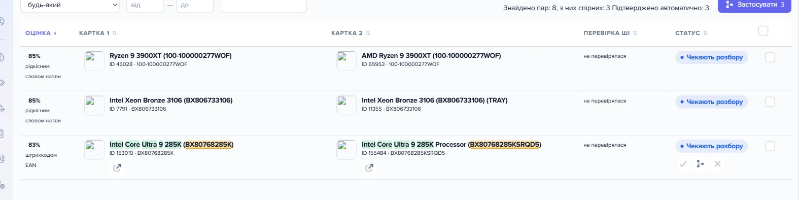

      Сотню отримує тільки повний збіг слів у тому самому порядку. Перестановка слів дає максимум 95. Причина проста: «Перехідник HDMI на VGA» і «Перехідник VGA на HDMI» складаються з однакових слів, а товари протилежні. Така пара отримує 95, залишається у списку — і рішення по ній ухвалює людина, а не автоматика.
      Збіг штрихкоду різко піднімає оцінку, але не робить пару дублікатом автоматично. У реальному каталозі знайшлися «Vintage Camera Kodak Retina» і «Aparat analogowy Zenit 122» з одним EAN — поле було заповнене сміттям. Така пара отримує 73 і йде на розбір, а не в підтверджені.

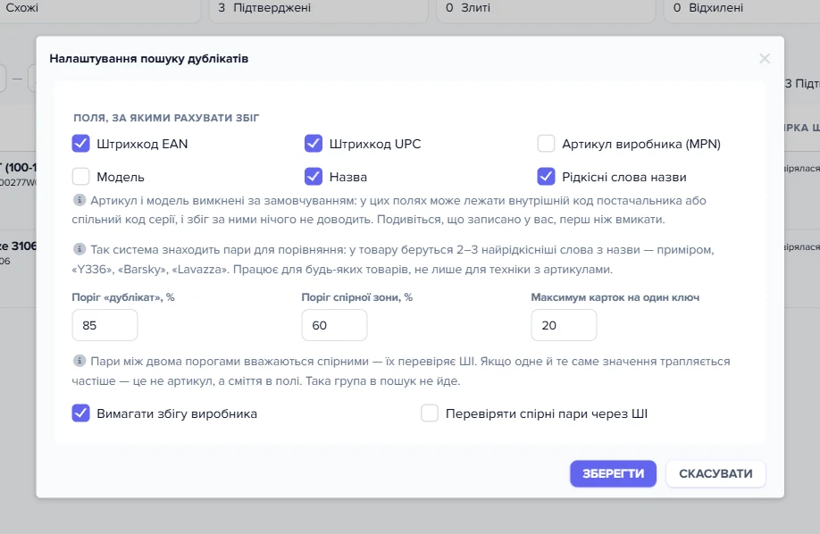

      Значок із повзунками в шапці відкриває «Налаштування пошуку дублікатів». Вони спільні для всього акаунта, а не для одного прогону.
      Верхній блок — «Поля, за якими рахувати збіг». Увімкнені за замовчуванням: «Штрихкод EAN», «Штрихкод UPC», «Назва», «Рідкісні слова назви». Вимкнені: «Артикул виробника (MPN)» і «Модель» — у цих полях у вас може лежати внутрішній код постачальника або спільний код серії, і збіг за ними нічого не доводить. Подивіться, що записано саме у вас, перш ніж вмикати.
      Три числа поруч:
      Числові налаштування пошуку
      ПолеЗа замовчуваннямЩо робить
      «Поріг «дублікат», %»85межа плитки «Дуже схожі» в режимі без AI
      «Поріг спірної зони, %»60нижня межа потрапляння в список: пари з меншою оцінкою відкидаються й не показуються
      «Максимум карток на один ключ»20більше — і група вважається сміттям у полі, у пошук не йде; це саме число обмежує, наскільки частим може бути слово, щоб рахуватися «рідкісним»
      Порог спірної зони — головне число, якщо здається, що програма чогось не знаходить. Приклад із живого каталогу: «Крісло офісне Barsky Soft Grey» і «Крісло офісне Barsky Soft, сіре» — одне й те саме крісло, але колір написано словом іншою мовою, і оцінка виходить 46. За порога 60 така пара до вас не дійде.
      Опустіть поріг до 40 — і вона з’явиться, разом із певною кількістю зайвого.
      Перевірка AI дивиться всі нерозібрані пари списку, хоч би якою була їхня оцінка, — поріг спірної зони вирішує тільки те, які пари взагалі потраплять у список. Про це ж каже й підказка під полями.
      Під числами ще два прапорці: «Вимагати збігу виробника» (увімкнено; порожній виробник хоча б з одного боку пари все одно допускається) і «Перевіряти спірні пари через AI» — це та сама настройка, що й перемикач режиму в шапці. Найнижче — блок «Підтверджувати автоматично» з двома порогами автопідтвердження (які пари підтверджуються самі).
      Діалог «Налаштування пошуку дублікатів»
      1Флажок «Артикул виробника (MPN)»
      2Флажок «Рідкісні слова назви»
      3Поле «Поріг спірної зони, %»
      4Поле «Максимум карток на один ключ»
      5Флажок «Вимагати збігу виробника»
      1. MPN вимкнено за замовчуванням — у цьому полі часто лежить код постачальника, а не виробника.
      2. Рідкісні слова назви — основний спосіб зіставлення товарів без артикулів.
      3. Пари з оцінкою між порогами «дублікат» і цим значенням вважаються спірними та йдуть на перевірку AI.
      4. Обмежує розмір групи товарів з однаковим ключем зіставлення.
      5. Вимагає збігу виробника, щоб не поєднувати схожі за назвою товари різних брендів.
      Значок-гумка поруч із налаштуваннями очищає список знайдених пар. Він питає підтвердження й прибирає все, крім записів про вже виконані злиття: «Товари лишаться на місці: видаляється лише список.»
