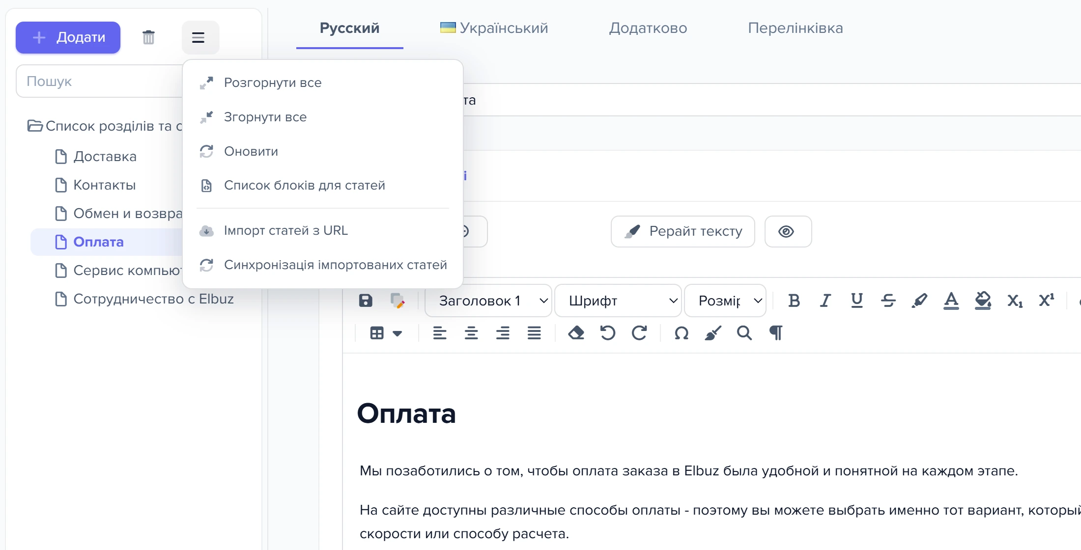

    Як перенести статті зі старого сайту за URL
    Якщо на старому сайті вже є кілька десятків статей, копіювати їх руками не треба: Elbuz сам завантажить сторінки за посиланнями.
    1. У дереві виділіть розділ, куди класти статті. Нічого не виділено — статті ляжуть у корінь.
    2. Відкрийте меню «Додаткові операції» (три смужки над деревом) → «Імпорт статей з URL».
    3. У полі «Батьківський розділ» перевірте, куди піде імпорт («Корінь» — верхній рівень).

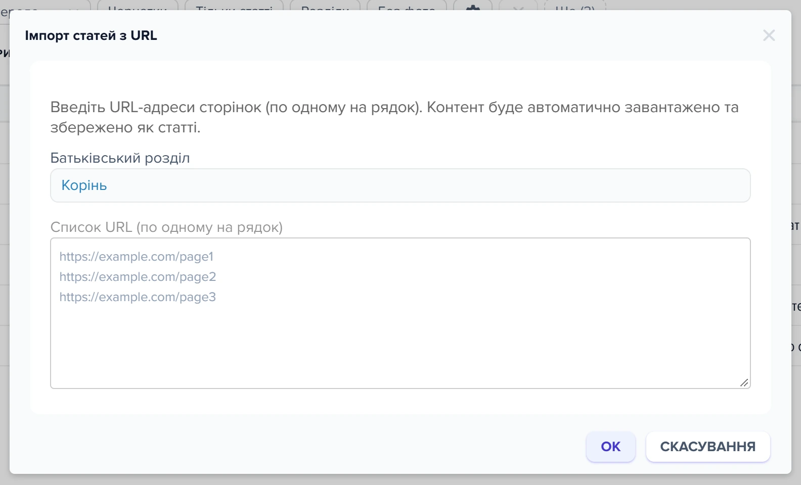

    4. У «Список URL (по одному на рядок)» вставте адреси сторінок, кожну з нового рядка, і підтвердіть.
    5. Після завершення під полем з'явиться таблиця: зелена позначка — сторінку оброблено (створено статтю або знайдено однойменну, див. нижче), червона — помилка, «(exists)» — така адреса вже імпортувалася й пропущена. Дерево оновиться саме.
    Діалог «Імпорт статей з URL»
    1Батьківський розділ
    2Список URL
    1. «Батьківський розділ» — куди будуть додані імпортовані статті; «Корінь» означає верхній рівень.
    2. Список URL — адреси сторінок, по одній на рядок.
    Стаття з такою самою назвою в цьому розділі — імпорт її не створить, але «прив'яже». Якщо в розділі вже є стаття з назвою, як у завантаженої сторінки, нової статті не буде, хоча рядок у результатах позначено зеленим.
    Натомість наявна стаття отримає адресу джерела й стане «імпортованою» — і перша ж «Синхронізація імпортованих статей» перепише її текст і meta-теги вмістом старої сторінки. Перед імпортом переконайтеся, що в розділі немає однойменних статей, написаних вручну, або імпортуйте в окремий порожній розділ.

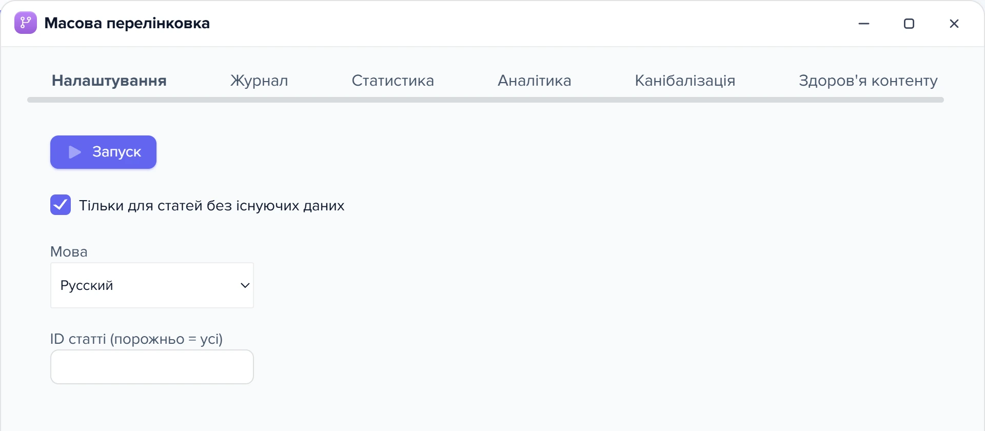

    Масово проставити внутрішні посилання між схожими статтями
    1. Запустіть «Створити індекс для AI» для статей. Перелінковка бачить лише статті з цим індексом (embeddings): статтю без індексу вона пропускає, і на неї ж не поставить посилання.
    2. Відкрийте «Масова перелінковка», вкладка «Налаштування». «Тільки для статей без існуючих даних» увімкнено за замовчуванням — статті, у яких уже є авто-посилання, пропускаються; зніміть галочку, щоб перерахувати всі. Виберіть «Мова» і за потреби впишіть «ID статті (порожньо = усі)».
    3. Натисніть «Запуск». Хід видно на вкладці «Журнал», там же кнопка «Зупинити».
    Вікно «Масова перелінковка» на вкладці «Налаштування»
    1Запуск
    2Тільки для статей без існуючих даних
    3Вкладка «Канібалізація»
    1. Запуск — запускає масову перелінковку для вибраних статей.
    2. Тільки для статей без існуючих даних — пропускає статті, в яких перелінковка вже є.
    3. Канібалізація — вкладка зі звітом про статті, що конкурують за одні запити.
    Для кожної ввімкненої статті (не розділу) програма бере 15 найближчих за змістом статей тієї ж мови, і AI шукає в її тексті фрази, дослівно пов'язані з ними. Знайдені фрази стають авто-посиланнями — попередні авто-посилання цієї статті цією мовою замінюються.
    Посилання ставляться тільки на статті із . На сайті вони вставляються в текст статті під час показу, сам текст у картці не змінюється. Результат для однієї статті видно в її картці, вкладка «Перелінківка» → «Smart Links»; там же кнопка «Генерувати Smart Links» перераховує посилання лише цієї статті.
    Повідомлення «Немає embeddings для створення посилань» після «Генерувати Smart Links» означає, що в статті цією мовою немає індексу для AI. Запустіть «Створити індекс для AI» у меню «Додаткові операції» над списком статей і повторіть генерацію.

    Переїзд зі старого сайту з блогом на 40 статей
    Що зробити. Створіть розділ «Блог», виділіть його, відкрийте «Імпорт статей з URL» і вставте адреси кількома частинами. Що вийде. Статті ляжуть у «Блог» уже ввімкненими, з назвами, текстом і meta-тегами старих сторінок. Чого не буде. Картинки не скопіюються на ваш сервер, переклад іншими мовами не з'явиться — імпорт пише одну мову.

    Статті блогу конкурують між собою в пошуку
    Що зробити. Запустіть «Створити індекс для AI», відкрийте «Масова перелінковка» → «Канібалізація», виберіть поріг «Високо (≥85%)» і натисніть «Знайти пари». Що вийде. Для вторинної статті кожної пари — «Canonical», «301 Редирект» або «Noindex» однією кнопкою. Чого не буде. Статті самі не об'єднуються: дію для кожної пари вибираєте ви.

    У результатах імпорту «(exists)» Сторінку з такою адресою вже імпортували раніше Нічого: стаття вже є. Оновити її — «Синхронізація» (синхронізація)
    Червона позначка в рядку імпорту Сторінка не відповіла за 30 секунд, віддала помилку або не має заголовка Перевірити, що адреса відкривається в браузері, і повторити для неї імпорт
    У перенесених статтях зникли картинки Зображення вели на старий сайт, а його вимкнули Завантажити картинки заново й замінити їх у тексті (імпорт)

    Чи затре синхронізація мої правки в імпортованій статті?
    Так. Синхронізація заново бере зі старої сторінки назву, H1, текст, короткий опис, meta title і meta description. Якщо статтю вже доопрацювали, не синхронізуйте її.
    Чи можна імпортувати статтю одразу кількома мовами?
    Ні. Імпорт з URL заповнює одну мову. Інші мови перекладіть кнопками перекладу біля полів або пакетним перекладом.

    Програма пише «Немає embeddings для створення посилань». Що робити?
    У статті цією мовою немає індексу для AI. Клацніть корінь дерева, у «Додаткові операції» запустіть «Створити індекс для AI», дочекайтеся завершення й знову натисніть «Генерувати Smart Links». Посилання ставляться лише на статті із SEO URL.

    Ліворуч у вікні — дерево розділів і статей, над ним кнопки «Додати», видалення й меню «Додаткові операції» (три смужки), під ними поле «Пошук». Праворуч — картка вибраного запису: вкладки мов із назвою, текстом і блоком «SEO текст (meta, h1)», вкладка «Додатково» з позначками.
    Вікно «Статті» з розкритим меню «Додаткові операції»
    1Додати
    2Імпорт статей з URL
    3Дерево статей
    4Картка статті
    1. «Додати» — створює новий розділ або статтю.
    2. «Імпорт статей з URL» — пункт меню «Додаткові операції» для завантаження статей за адресами.
    3. Дерево — розділи та статті сайту; клік відкриває картку.
    4. Картка статті — назва, текст і мовні вкладки вибраної статті.
