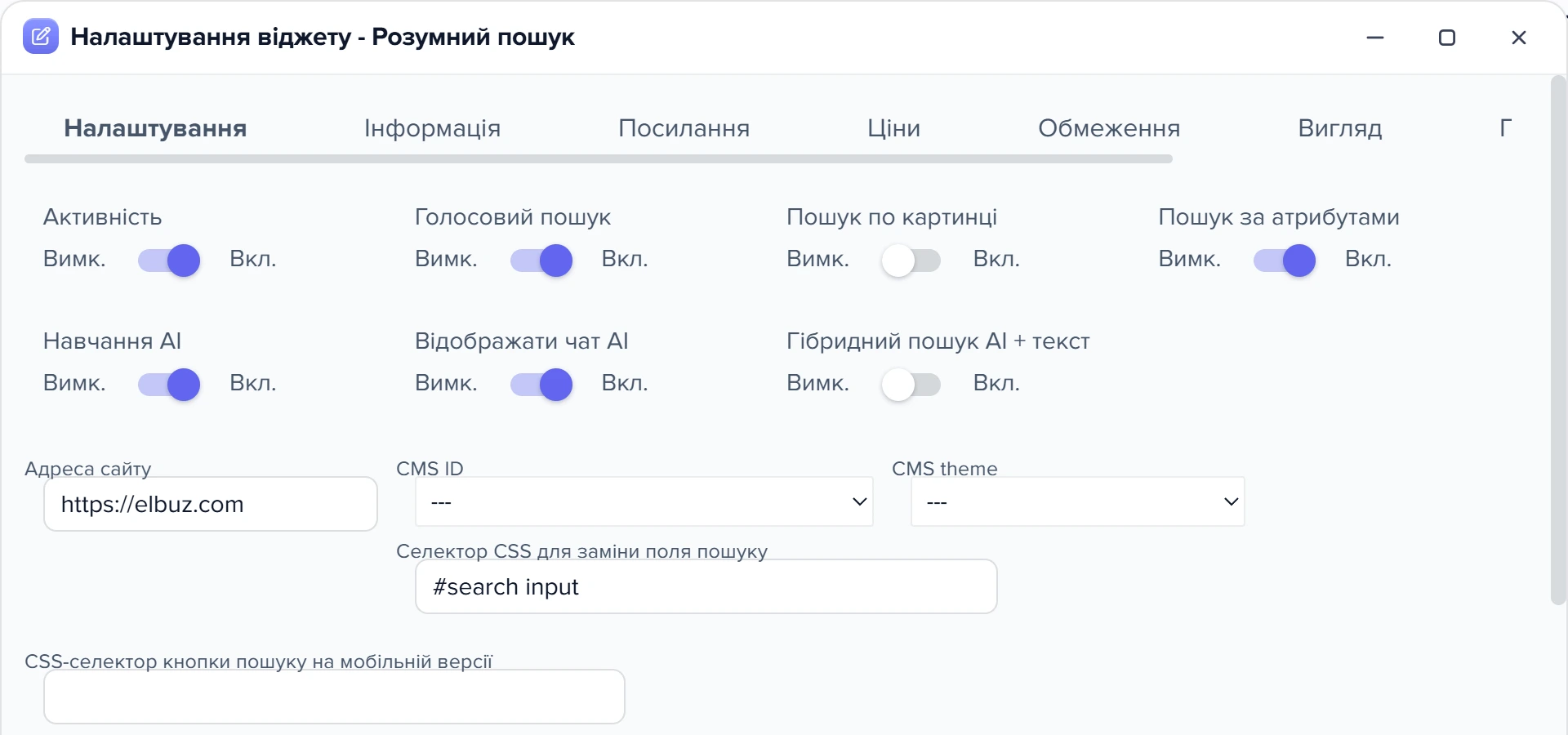

- Стає на місце рядка пошуку сайту — один код у
<head>і CSS-селектор поля; вигляд вікна, фільтри й кнопки кошика налаштовуються в картці. - Шукає у власному індексі каталогу — що потрапить у пошук і коли зміни каталогу доходять до сайту.
- Видає те, що ви налаштували — синоніми, товари в наявності, AI-підказки; видачу видно на вкладці «Перевірка пошуку» без віджета на сайті.

Картка віджета має вкладки «Налаштування», «Інформація», «Посилання», «Ціни», «Обмеження», «Вигляд», «Події», «Перевірка пошуку». Дані магазину пошук бере з картки компанії, на вкладці «Інформація» про них є зведення; логотип, назва віджета й підказки в рядку пошуку заповнюються там. «Текст підказки у полі пошуку» один на всі мови, порожнє поле показує стандартний текст мовою відвідувача; список слів для імітації набору задається окремо для кожної мови.

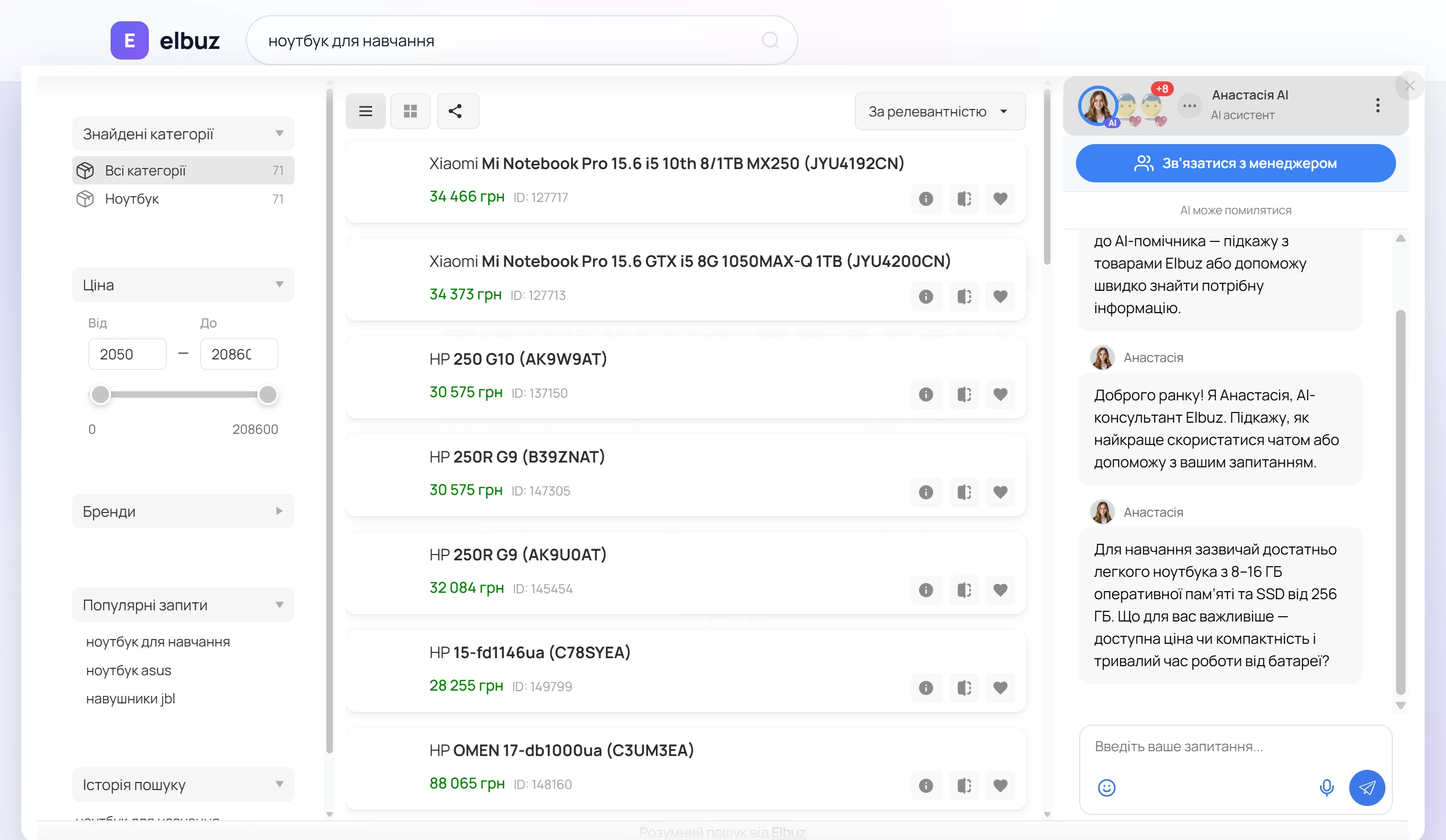

Якщо на сайті працює ще й AI-чат Elbuz, на комп'ютері він вбудовується просто у вікно пошуку — правою колонкою поруч із результатами. Окремо нічого підключати не треба: досить, щоб на сторінці були обидва віджети, а в картці розумного пошуку був увімкнений перемикач «Відображати чат AI».
Помічник бачить, що шукає покупець: запит, вибрані фільтри й перші знайдені товари. Тож розмова починається не з «чим можу допомогти?», а з суті. На запит «ноутбук для навчання» помічник сам підказує, на що дивитися, і питає, що для покупця важливіше. Коли не знайшлося нічого, пропонує інші слова або уточнює, що саме потрібно.
1
Запит2
Чат у вікні пошуку3
Зв'язатися з менеджером4
Підказка помічника- Покупець шукає «ноутбук для навчання» — запит і знайдені товари бачить помічник.
- AI-чат вбудувався у вікно пошуку правою колонкою — окремо відкривати його не треба.
- Покупець будь-якої миті може покликати живого менеджера.
- Помічник сам підказав, на що дивитися, і спитав, що важливіше, — без списку товарів, вони поруч.
- Підказка — одна-дві фрази без списку товарів: товари покупець і так бачить поруч.
- Помічник не засипає повідомленнями: не частіше раза на 10 секунд, одна підказка на запит, щонайбільше 10 за розмову. Якщо покупець не відповів на три підказки поспіль, помічник прощається й більше сам не пише.
- На запити коротші за три символи підказок немає.
- Працює й навпаки: напишіть у чаті «покажи ноутбуки до 30 000» — помічник сам впише запит у рядок пошуку й покаже товари у вікні.
- На телефоні колонки чату немає: у вікні пошуку замість неї кнопка «Чат», яка закриває пошук і відкриває розмову.
- Якщо покупець уже відкрив чат окремим вікном, у пошук він не переноситься.
Підказки помічника — це відповіді AI, тож витрачають токени за тарифом чату, так само як звичайні повідомлення. Сам пошук від цього платним не стає. У магазині Elbuz CMS пошук працює модулем; щоб і там був чат у вікні пошуку, модуль поєднують із віджетом у гібридному режимі.

Що зробити. У картці віджета вкажіть адресу сайту й CSS-селектор поля пошуку і вставте код інтеграції в <head> (підключення). Увімкніть розумний пошук, натисніть «Створити пошуковий індекс» (індекс) і перевірте ходові запити на вкладці «Перевірка пошуку».
Що вийде. Віджет стає на місце рядка пошуку й шукає за індексом; помилки покупців розбираються без налаштувань.
Чого не буде. Без коду в <head> налаштований віджет на сайті не з'явиться.
