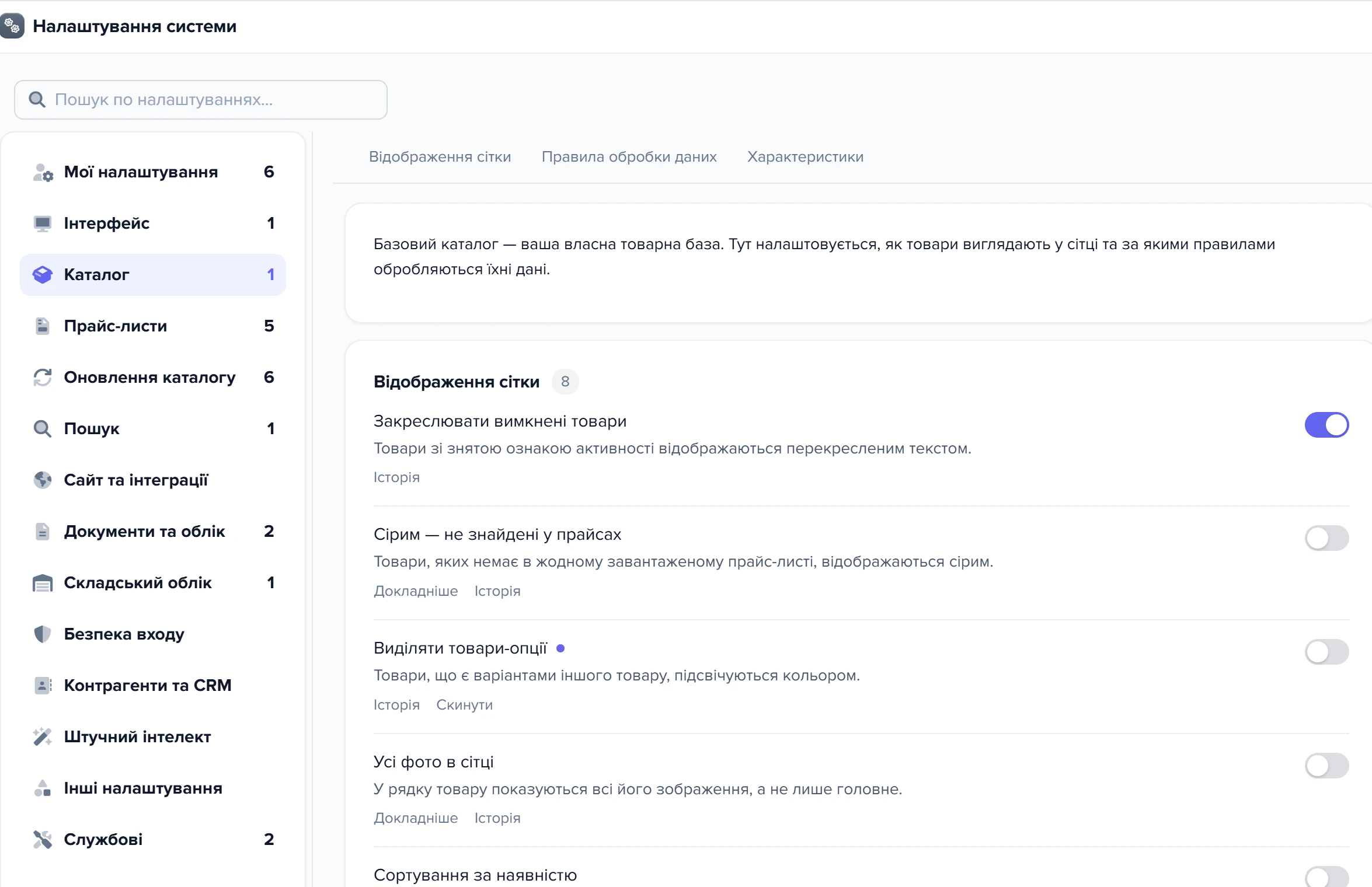

    Як знайти потрібний параметр
    Наберіть слово в пошуку по налаштуваннях угорі вікна. Пошук іде за назвою параметра, словами з опису й ключовими словами, прописаними для кожного параметра. Тому «меню», «menu» і «верх» знайдуть той самий перемикач.
    У знайденому видно, з якого розділу параметр. Клік відкриває його в розділі серед сусідніх.
    Слово «меню» лишає з сотень параметрів чотири — клік веде до параметра в його розділі

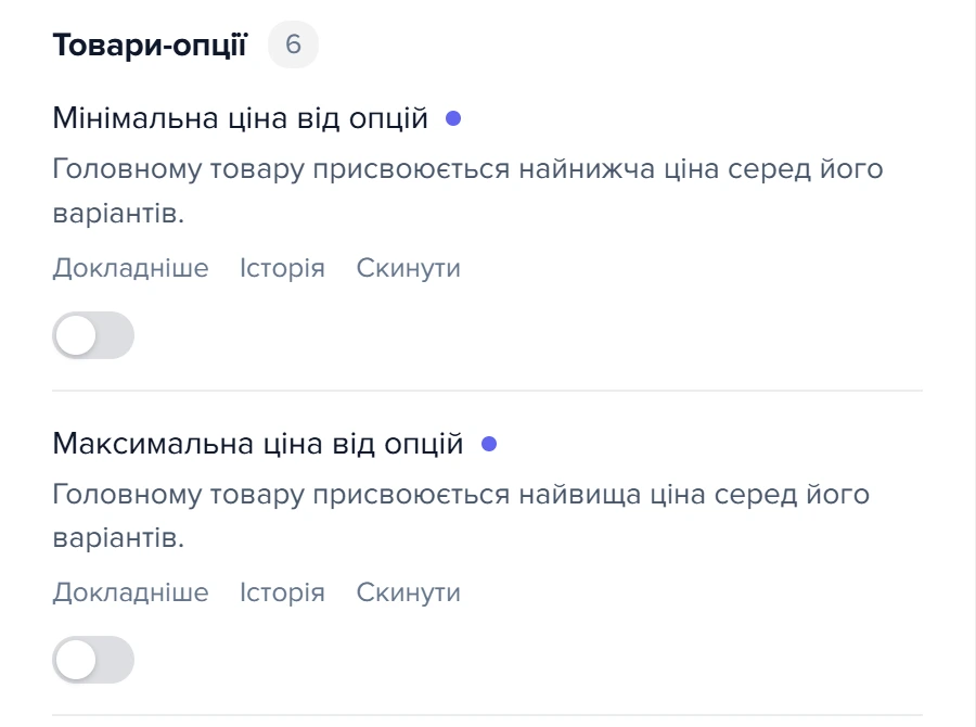

    Ціна головного товару від опцій
    Ціна рахується під час оновлення каталогу з прайсів:
    • беруться тільки варіанти зі статусом наявності «в наявності»; нульові ціни не враховуються;
    • головний товар отримує найнижчу (або найвищу) ціну продажу, закупівельну ціну й РРЦ серед таких варіантів, а кількість — суму їхніх кількостей;
    • якщо ціна нульова в усіх варіантів у наявності, у головного товару вона лишається попередньою;
    • з позначкою «Фіксована ціна» в головного товару оновлюється лише кількість, з позначкою «Не оновлювати» — нічого.
    За замовчуванням увімкнені обидва перемикачі, і головний товар отримує мінімальну ціну. Щоб він отримував максимальну, вимкніть «Мінімальну ціну від опцій»: поки вона увімкнена, максимальна не спрацьовує.
    Група «Товари-опції» в розділі «Оновлення каталогу»: перемикачі мінімальної та максимальної ціни від опцій
    1Мінімальна ціна від опцій
    2Максимальна ціна від опцій
    1. Мінімальна ціна від опцій — поки перемикач увімкнений, головний товар отримує найнижчу ціну серед своїх варіантів.
    2. Максимальна ціна від опцій — спрацьовує, лише якщо мінімальна ціна вимкнена.
    Верхні дві розвилки — яка ціна береться: мінімальна має перевагу. Нижні — позначки самого головного товару, які обмежують, що саме оновиться

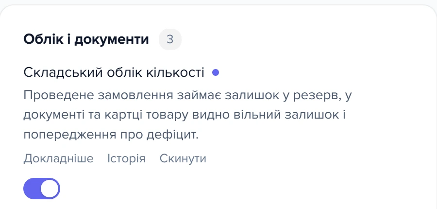

    Резерв залишку
    Резерв вмикає параметр «Складський облік кількості» у розділі «Складський облік».
    Група «Облік і документи» в розділі «Складський облік»: параметр «Складський облік кількості»
    1Складський облік кількості
    1. Складський облік кількості — вмикає резерв під проведені замовлення покупців; перемикач зараз увімкнений.
    • Проведене замовлення покупця займає залишок у резерв, але зі складу його не списує. Фізично товар списує видаткова накладна.
    • Резерв ставиться на склад замовлення. Якщо склад у замовленні не вказаний, то на активний склад за замовчуванням, а якщо такого немає — на перший активний. Якщо активних складів немає зовсім, резерв не ставиться, а поставлений раніше обнуляється.
    • У резерві лежить невідвантажена частина: кількість у замовленні мінус уже відвантажене видатковими накладними. Відвантажене зараховується, тільки якщо увімкнено «Часткові відвантаження» у розділі «Документи та облік». Тоді резерв перераховується одразу, коли видаткову накладну на основі замовлення проводять або знімають із проведення.
    • Резерв знімається, коли замовлення переходить у статус «Виконано», «Завершено», «Видано», «Скасовано», «Відхилено», «Анульовано», «Повернуто», «Повернення товару», «Скасоване повернення», «Прострочено», «Не актуально» чи «Невдача», а також коли з замовлення знімають проведення. Повернення в робочий статус ставить резерв знову.
    • Статус «Оплачено» резерв не знімає: оплачене, але не відвантажене замовлення тримає товар. Статус, якого немає в списку вище, зокрема створений вами, теж тримає резерв.
    • Поки параметр вимкнений, резерв не ведеться, а вже поставлений обнуляється. Увімкнення чи вимкнення параметра одразу перераховує резерв по всіх товарах.
    Замовлення тримає резерв, лише поки воно проведене й стоїть у робочому статусі. Схема діє, коли увімкнено «Складський облік кількості» і є хоча б один активний склад

    Вікно «Налаштування системи» з відкритим розділом «Каталог»
    1Пошук по налаштуваннях
    2Список розділів
    3Параметр з описом
    1. Пошук шукає за назвою, описом і ключовими словами параметра.
    2. Список розділів: параметри зібрані за задачами, а не за таблицями бази даних.
    3. Під назвою параметра написано, що саме він робить.
    Кнопки «Зберегти» у вікні немає: перемкнули — записалося, поруч спалахнуло «Збережено». Випадкове перемикання теж збережеться, тож повертайте його кнопкою «Скинути».
    Великі розділи поділені на групи. У «Каталозі», наприклад, це «Відображення сітки», «Правила обробки даних» і «Характеристики». Групи йдуть картками одна під одною, а рядок посилань угорі прокручує сторінку до потрібної.
