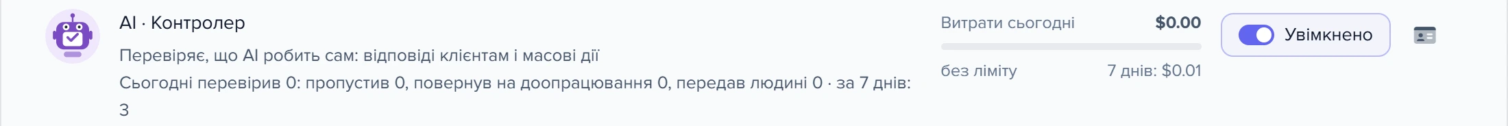

    Рядок «AI · Контролер» на вкладці «Агенти»: скільки перевірив, пропустив, повернув, передав людині
    1Лічильники перевірок
    2Перемикач «Працює»
    1. Перевірив, пропустив, повернув на доопрацювання, передав людині — сьогодні й за 7 днів.
    2. Вимкнений Контролер — листи клієнтам самі не йдуть.

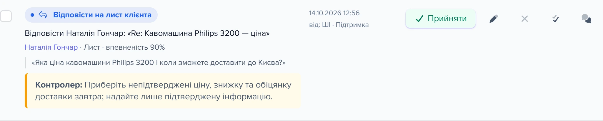

    Клієнтка питає ціну кавомашини й строк доставки до Києва. Чернетка обіцяє знижку 15 % і доставку «вже завтра» — у профілі компанії таких умов немає. Контролер не пропускає лист і пише чому:
    Пропозиція відповіді клієнту в «Пульсі» із зауваженням Контролера
    1Зауваження Контролера
    2Автор відповіді
    3Рішення за людиною
    1. Чому лист не пішов сам: ціна, знижка й строк доставки не підтверджені даними.
    2. Відповідь склала «AI · Підтримка», Контролер її лише перевіряв.
    3. Виправте текст або відхиліть — як звичайну пропозицію.
    Пропозиція лишається в «Пропозиціях» як звичайна: «Виправити» — прибрати непідтверджене й надіслати, «Відхилити» — відповісти вручну з пошти. Інші типові зауваження: «обіцяно безкоштовну доставку, якої немає в умовах», «клієнт писав англійською, відповідь українською», «у тексті закупівельна ціна», «клієнт вимагає компенсацію — вирішує людина».

    На вкладці «Агенти» в «Пульсі» у Контролера свій рядок: скільки перевірив сьогодні, скільки пропустив, повернув на доопрацювання і передав людині, і скільки перевірив за 7 днів.
    • У «перевірив» і «передав людині» потрапляють і зупинки запобіжником, і випадки «Контролер вимкнений або вичерпав бюджет».
    • «Повернув на доопрацювання» — позначка, а не окремий результат: такий лист потім або пропущено, або передано людині.
    Перемикач «Працює» вимикає Контролера, але не знімає з нього обов'язку: без нього листи клієнтам самі не йдуть навіть за довіри — усі чекають людину. Внутрішні дії за довірою виконуються далі, і запобіжник 20 дій за годину діє.
