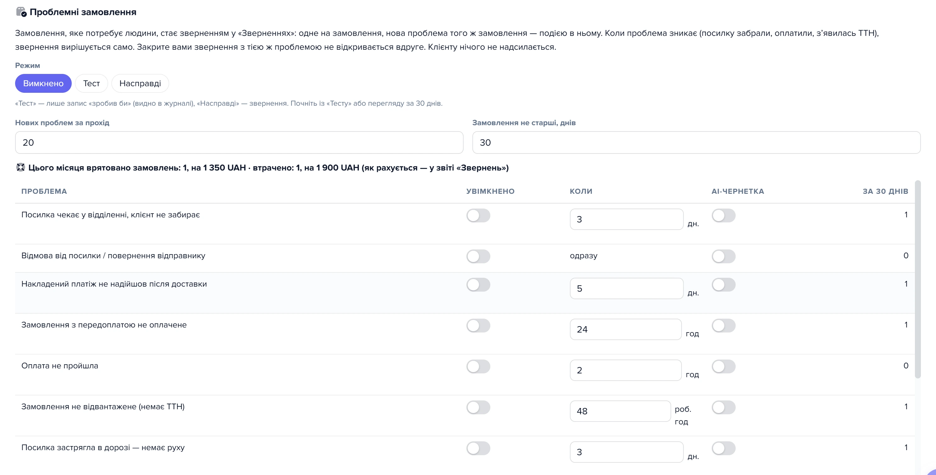

    Картка «Проблемні замовлення» у вікні «Автономна підтримка»
    1Режим
    2Нових проблем за прохід
    3Коли
    4За 30 днів
    5Врятовано цього місяця
    1. Режим — «Вимкнено», «Тест» або «Насправді»; почніть із «Тесту».
    2. Нових проблем за прохід — скільки нових проблем програма бере за одну перевірку, решта — наступною.
    3. Коли — скільки часу умова має триматися, щоб з’явилося звернення.
    4. За 30 днів — скільки таких проблем знайшлося б за останні 30 днів.
    5. Підсумок місяця — скільки замовлень врятовано і скільки втрачено.
    Які проблеми програма помічає
    Кожна проблема вмикається окремо. «Коли» — скільки часу умова має триматися, щоб з’явилося звернення.
    Проблеми замовлення
    ПроблемаКоли за замовчуваннямЗвідки програма це знає
    Посилка чекає у відділенні, клієнт не забирає3 дн.статус доставки «очікує отримувача» триває довше порогу
    Відмова від посилки / повернення відправникуодразустатус доставки «відмова від отримання» або статус Нової пошти про відмову чи повернення
    Накладений платіж не надійшов після доставки5 дн.оплата накладеним платежем, посилку отримано, а замовлення не оплачене
    Замовлення з передоплатою не оплачене24 годспосіб оплати — не накладений платіж, не готівка й не кредит; рахується від створення замовлення
    Оплата не пройшла2 годстатус оплати «помилка» або статус замовлення «помилка оплати»
    Замовлення не відвантажене (немає ТТН)48 роб. годнемає ТТН і замовлення не відвантажене; з передоплатою — рахується від оплати; самовивіз не перевіряється
    Посилка застрягла в дорозі — немає руху3 дн.посилка в дорозі, а відстеження не бачить руху довше порогу
    У коментарі до замовлення клієнт питає або просить зв’язатисяодразукоментар до замовлення з сайту чи маркетплейсу схожий на питання; остаточно вирішує AI, один раз на замовлення
    «Роб. год» — робочі години за графіком «Звернень»: замовлення, оформлене в п’ятницю ввечері, не стане проблемою за вихідні. Проблеми доставки працюють, лише якщо в замовленнях оновлюються статуси перевізника: без ТТН і відстеження про посилку нічого не відомо.

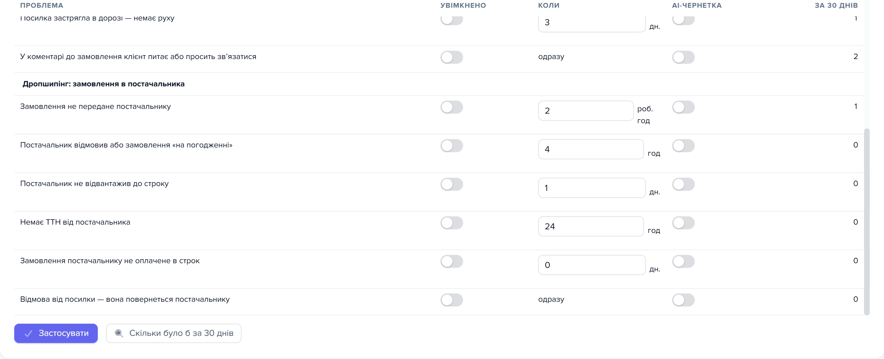

    Дропшипінг: проблеми з постачальником
    Група «Дропшипінг: замовлення в постачальника» з’являється в таблиці, коли в «Схемі роботи» документів обрано дропшипінг. Без неї під таблицею підказка, де це ввімкнути. Програма знаходить замовлення постачальнику, створене на підставі замовлення покупця, і стежить за ним.
    Група «Дропшипінг: замовлення в постачальника» в таблиці проблем і кнопки під нею
    1Група дропшипінгу
    2За 30 днів
    3Скільки було б за 30 днів
    1. Група «Дропшипінг: замовлення в постачальника» — окремі проблеми для замовлень постачальнику.
    2. Для кожної проблеми в колонці «За 30 днів» видно, скільки замовлень вона зачепила б.
    3. Кнопка перегляду нічого не записує — лише показує, що знайшлося б.
    Проблеми дропшипінгу
    ПроблемаКоли за замовчуваннямЩо відбувається
    Замовлення не передане постачальнику2 роб. годзамовлення вже взяли в роботу (статус далі за «Підтвердження»), а замовлення постачальнику немає
    Постачальник відмовив або замовлення «на погодженні»4 годзамовлення постачальнику скасоване — одразу; непрочитане «на погодженні» — через поріг
    Постачальник не відвантажив до строку1 дн.дата відвантаження в замовленні постачальнику минула, а воно не проведене
    Немає ТТН від постачальника24 годзамовлення постачальнику створене, ТТН немає ні в ньому, ні в замовленні покупця
    Замовлення постачальнику не оплачене в строкодразуминув строк оплати замовлення постачальнику
    Відмова від посилки — вона повернеться постачальникуодразуклієнт відмовився від посилки за замовленням, яке відправляв постачальник
    Проблеми постачальника потрапляють у те саме звернення, що й проблеми замовлення покупця. Коли дропшипінгові проблеми ввімкнені, вони забирають свої випадки в загальних: відмова від посилки за замовленням постачальника — це «повернеться постачальнику», а не загальна «відмова від посилки»; замовлення без ТТН — «не передане постачальнику» або «немає ТТН від постачальника», а не «не відвантажене».

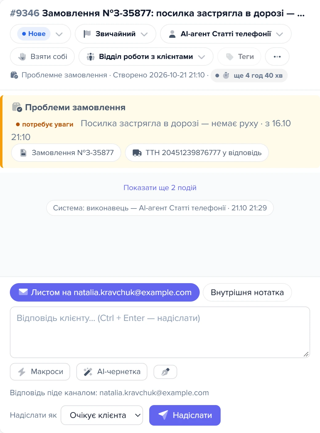

    Як працювати зі зверненням
    Канал звернення — «Проблемне замовлення». Під темою — блок «Проблеми замовлення»: кожна проблема зі станом («потребує уваги», «вирішилось», «закрито») і датою, з якої вона триває. Нижче — кнопки для дії.
    • «Замовлення №…» — відкриває замовлення покупця.
    • «Постачальнику №…» — відкриває замовлення постачальнику, якщо воно є.
    • «ТТН … у відповідь» — вставляє номер ТТН у текст відповіді.
    • «Повернення постачальнику» — з’являється, коли клієнт відмовився від посилки постачальника: відкриває замовлення постачальнику, де через «На підставі» оформлюється повернення.
    Відповісти можна листом на пошту із замовлення («Листом на …») або залишити внутрішню нотатку. Відповіді в месенджер тут немає: звернення створив не клієнт, а програма. Якщо клієнт сам напише в чат чи листом, його повідомлення піде у своє звернення, а не в це; об’єднати їх можна вручну.
    Звернення #9346 з блоком «Проблеми замовлення»
    1Проблеми замовлення
    2потребує уваги
    3Замовлення №35877
    4ТТН у відповідь
    5Листом на e-mail
    1. Блок «Проблеми замовлення» — що не так із замовленням цього звернення.
    2. Мітка «потребує уваги» — проблема ще актуальна; коли вона зникне, стане «вирішилось».
    3. Кнопка замовлення відкриває картку замовлення.
    4. Кнопка «ТТН … у відповідь» підставляє номер ТТН у відповідь клієнту.
    5. «Листом на …» — відповідь іде листом на пошту із замовлення; інший варіант — внутрішня нотатка.

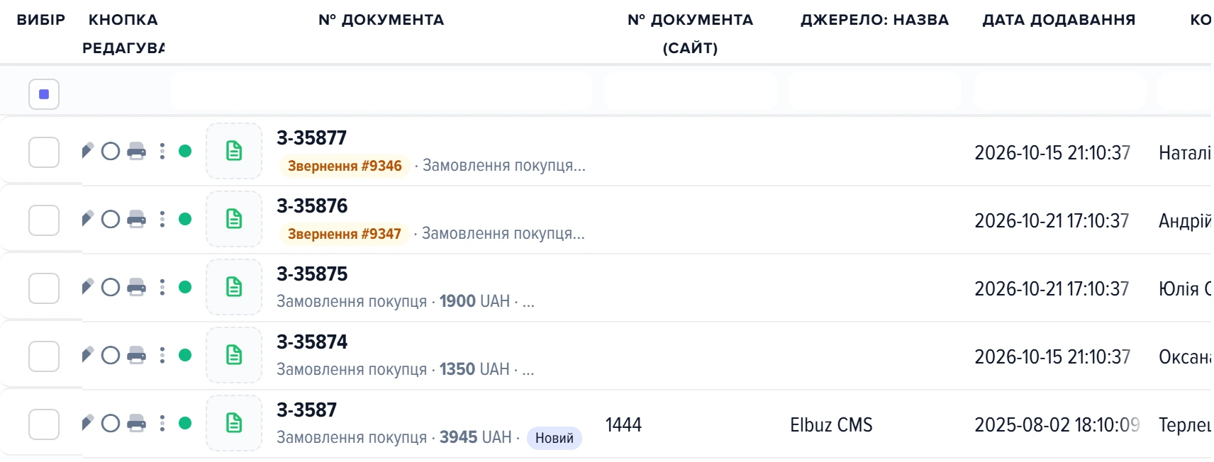

    У списку документів у замовлення з відкритим зверненням є чип «Звернення #N» — клік відкриває звернення. Коли звернення вирішене чи закрите, чип зникає.
    Список замовлень: чип «Звернення #9346» під номером замовлення
    1Чип «Звернення #…»
    1. Чип «Звернення #…» під номером замовлення веде до звернення, створеного з проблеми.

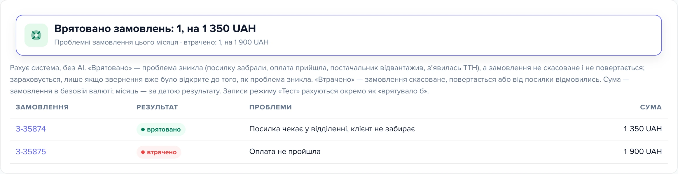

    Як зрозуміти, що замовлення врятували
    У «Зверненнях» → кнопка виду → «Звіти» над звітом — плитка «Врятовано замовлень: N, на суму» за поточний місяць, під нею — скільки втрачено. Клік розгортає список замовлень з результатом і проблемами, номер веде у звернення. Та сама цифра — рядком «Цього місяця врятовано…» в картці «Проблемні замовлення». Плитка з’являється, коли за місяць є хоча б один результат.
    Плитка «Врятовано замовлень» із розкритою таблицею
    1Врятовано замовлень
    2втрачено
    3врятовано
    4втрачено
    1. Скільки замовлень врятовано цього місяця і на яку суму.
    2. Скільки замовлень втрачено і на яку суму.
    3. Мітка «врятовано» — проблема зникла, замовлення не скасоване.
    4. Мітка «втрачено» — замовлення скасоване, повернене або від посилки відмовились.
    Як рахується результат
    РезультатКоли
    «врятовано»проблема зникла (посилку забрали, оплата прийшла, постачальник відвантажив, з’явилась ТТН), а замовлення не скасоване й не повертається
    «втрачено»замовлення скасоване, повертається або від посилки відмовились
    «врятувало б (Тест)»те саме для записів режиму «Тест», рахується окремо
    • Рахує програма, без AI.
    • Зараховується, лише якщо звернення вже було відкрите, коли проблема зникла. Те, що вирішилось само до звернення, у «врятовано» не йде.
    • Питання з коментаря і звернення, створене вручну, «врятованими» не рахуються — лише «втраченими», якщо замовлення скасували.
    • Замовлення з кількома проблемами — одне в лічильнику: «втрачено», якщо втрачено хоч по одній.
    • Сума — сума замовлення в базовій валюті; місяць — за датою результату.
    • Звернення, закрите вручну, теж отримує результат: програма ще 60 днів стежить, чим скінчилося замовлення.
