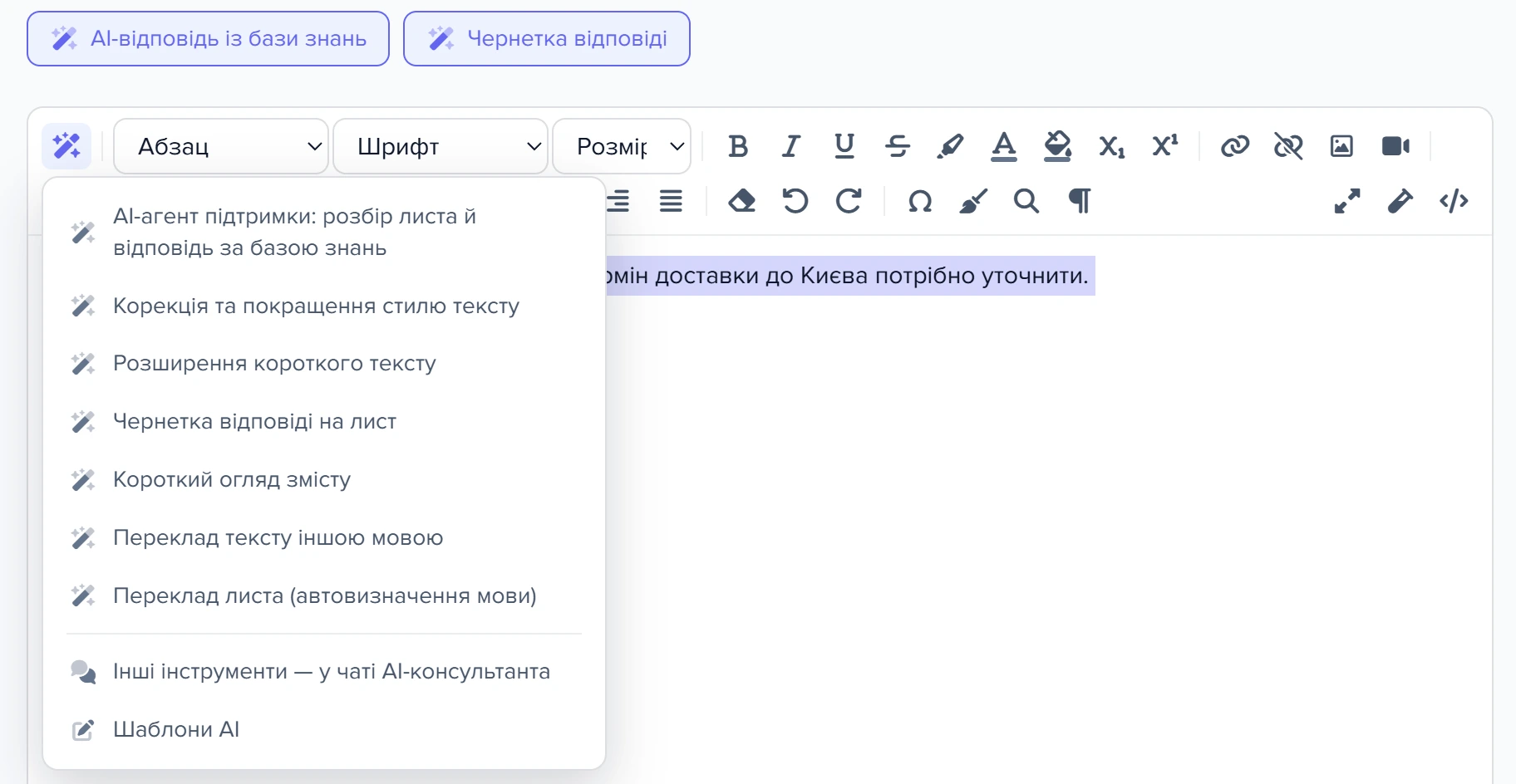

      Як покращити, скоротити чи перекласти свій текст
      Кнопка з чарівною паличкою — «AI-дії» — у панелі редактора відповіді відкриває меню: ваші активні шаблони-промпти («Корекція та покращення стилю тексту», «Чернетка відповіді на лист», «Переклад листа (автовизначення мови)» тощо), пункт «Інші інструменти — у чаті AI-консультанта» і «Шаблони AI».
      Виділіть текст відповіді (без виділення — весь лист) і оберіть операцію: текст піде в чат AI-консультанта, він поверне лише готовий текст мовою листа, а кнопка «Вставити в редактор» під відповіддю замінить виділене. Надсилаєте ви, як завжди. Ті самі операції — у контекстному меню (права кнопка миші) рядками «AI - …».
      Меню «AI-дії» в редакторі відповіді на лист: шаблони операцій, «Інші інструменти — у чаті AI-консультанта», «Шаблони AI»
      1AI-дії
      2Шаблон операції
      3Інші інструменти — у чаті
      4Шаблони AI
      1. Кнопка з чарівною паличкою в панелі редактора листа.
      2. Виділений текст листа піде в чат консультанта з цією операцією.
      3. Чат консультанта без тексту — для інших задач.
      4. Список шаблонів-промптів: свій тон, звертання, підпис.
      Свої промпти й тон. Пункт «Шаблони AI» внизу меню «AI-дії» або значок «Шаблони AI» в шапці вікна відповіді відкривають список шаблонів-промптів — додайте свій з інструкцією про тон, звертання, підпис. Активний шаблон з'являється в меню «AI-дії» наступного разу, коли вікно відповіді відкриють. Як працюють операції і куди лягає результат — у статті «Інструменти AI в редакторі».
