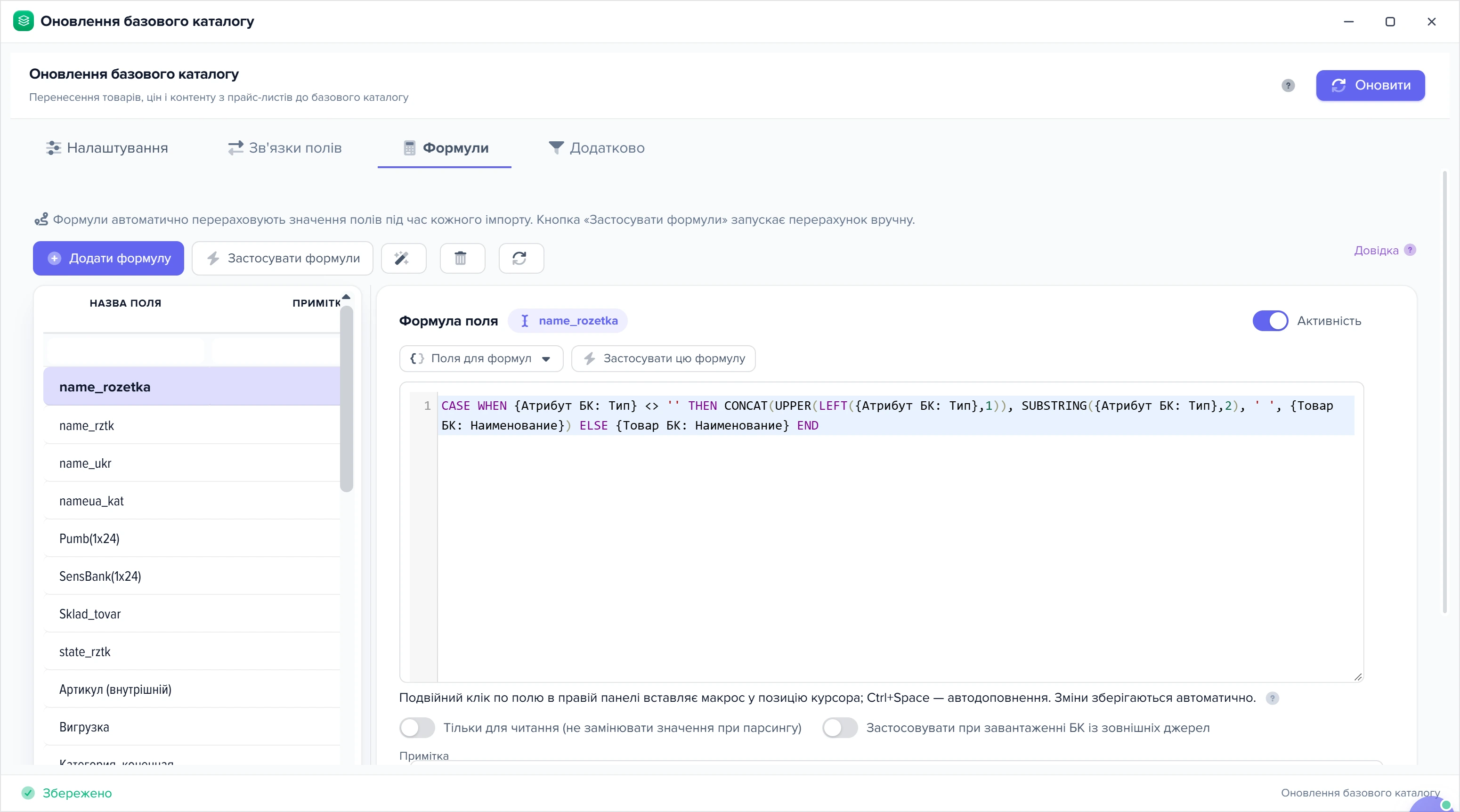

    З чого почати: у вікні «Товари» відкрийте бургер у тулбарі → «Налаштувати формули для полів» → «Додати формулу».
    Що вміють формули полів каталогу
    У програмі два різні набори формул, і плутати їх дорого. Формули прайс-листа працюють із рядками прайсу постачальника — з тим, що надіслав контрагент. Формули каталогу, про які ця стаття, працюють із вашими картками товарів: з тим, що вже лежить у базовому каталозі й поїде на сайт.
    Як скласти формулу у вікні
    Вікно поділене навпіл. Ліворуч — список формул, по рядку на кожну. Праворуч — редактор тієї, яку ви виділили: клік по рядку зліва перемальовує праву панель. Поки нічого не виділено, замість редактора висять три кроки-підказки — що натиснути, щоб з'явилася перша формула.
    Над обома панелями — ряд кнопок: «Додати формулу» (відкриває пошук по полях каталогу, там же можна створити нове поле), «Застосувати формули», чарівна паличка AI-помічника, кошик для вибраного рядка, кнопка історії змін формули, оновлення списку й посилання «Довідка».
    Список ліворуч
    У списку зібрано те, за чим формулу шукають і чим керують гуртом:

    Редактор праворуч
    Угорі — ім'я вибраного поля й перемикач «Активність», той самий, що в колонці списку. Далі кнопки «Поля для формул», «Застосувати цю формулу», «Історія змін» і саме поле виразу з підсвіткою синтаксису. Під ним — два перемикачі («Тільки для читання» і «Застосовувати при завантаженні БК із зовнішніх джерел»), «Примітка» і згорнутий блок «Умова застосування (необов'язково)».
    Кнопки «Зберегти» тут немає й не потрібно: зміни йдуть у базу самі, а біля заголовка спалахує напис «Збережено» з часом.
    Поле у формулу вставляють не руками — набраний з пам'яті макрос і є найчастішою причиною помилок.
    Кнопка «Поля для формул» відкриває довідник із пошуком і колонками «Поле», «Група», «Макрос», «Код»: клік по рядку показує опис поля внизу, подвійний клік — вставляє макрос у позицію курсора. Те саме дає Ctrl+Space прямо в редакторі. Підказка під полем каже це прямо: «Подвійний клік по полю в правій панелі вставляє макрос у позицію курсора; Ctrl+Space — автодоповнення.»
    Доступні три групи джерел: поля каталогу ({Товар БК: …}), поля прайсу ({Прайс: …}) і поля контрагента. Тобто формула каталогу може дотягнутися до прайсу — але тільки для зіставлених товарів, як і в зворотному напрямку.
    Значення {Прайс: …} формула бере з того рядка прайсу, з яким товар пов'язаний зараз. Якщо такого рядка в прайсах більше немає, старе значення поля не зберігається: формула однаково записує результат, тільки порожній. Числове поле стає 0, текстове — порожнім.
    Наприклад, {Прайс: Ціна} * 1.2 у полі «Ціна» дасть нуль у кожного товару, що випав із прайсу. Щоб у такому разі лишалося попереднє значення, загорніть вираз у IFNULL: IFNULL({Прайс: Ціна} * 1.2, {Товар БК: Ціна}).

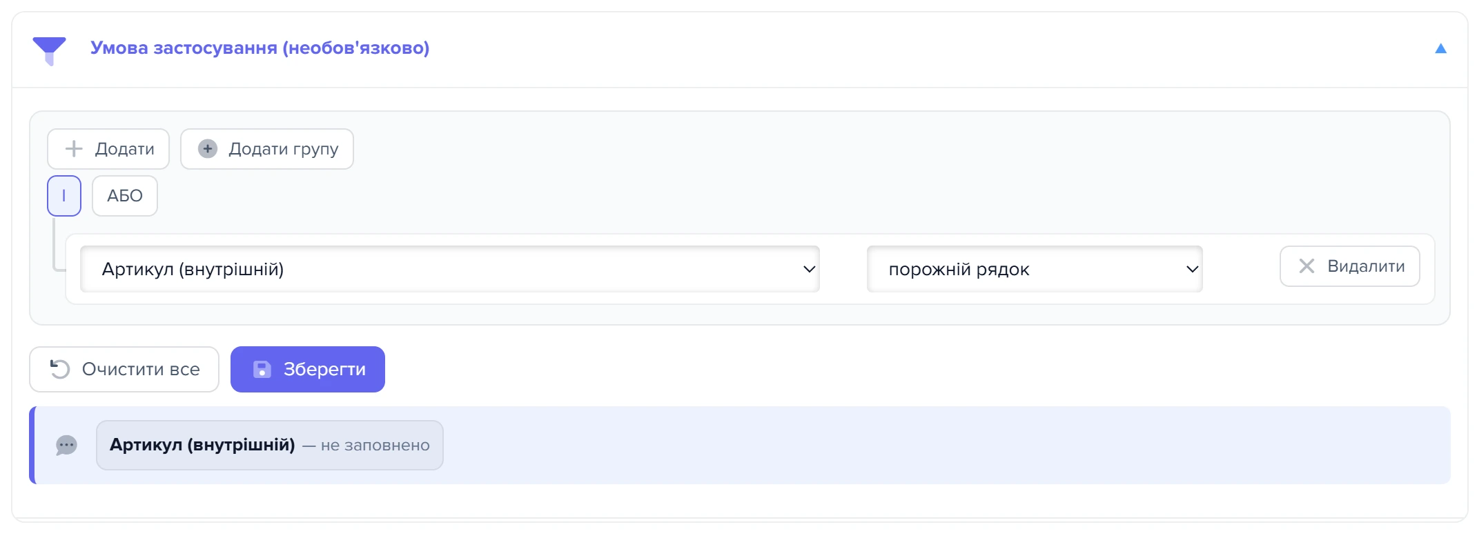

    Звузьте таку формулу умовою застосування «поле порожнє». Інакше кожен запуск перенумерує весь каталог заново, і артикули, які ви вже віддали на маркетплейси, поїдуть.

    Як звузити формулу до частини товарів
    Блок «Умова застосування (необов'язково)» внизу редактора відбирає товари, до яких формула взагалі дійде. Без умови правило застосується до всього каталогу.
    Умову не пишуть текстом — її збирають кнопками. «Додати» ставить один рядок «поле — операція — значення», «Додати групу» — вкладену групу з власним «і / або». Готове зберігають кнопкою «Зберегти», скидають — «Скинути». Під конструктором програма переказує зібране звичайними словами: перш ніж запускати формулу на весь каталог, прочитайте цей переказ — він показує, що ви справді відібрали.
    Умова потрібна майже завжди, і не заради швидкості, а заради безпеки. Три типові приклади: рахувати тільки для однієї категорії, тільки для товарів одного виробника, тільки там, де поле-приймач ще порожнє. Останній варіант рятує від подвійного застосування краще за будь-яку обережність.
    Є ще один відбір, який діє поза вашою умовою: товари з прапорцем «Не оновлювати» формули не чіпають взагалі. Це той самий прапорець, який захищає картку від перезапису з прайсу, і на формули він поширюється так само.

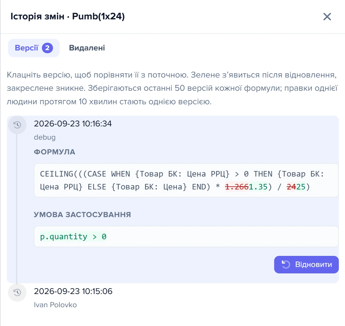

    Як повернути попередню версію формули
    Програма зберігає попередні версії тексту кожної формули. Відкрийте вкладку «Формули», виберіть формулу в списку й натисніть «Історія змін» над редактором (та сама кнопка з годинником є в панелі вікна, підказка — «Історія змін формули: попередні версії, порівняння з поточною, відновлення»).
    1. На вкладці «Версії» клацніть потрібну версію — програма покаже різницю з поточною: зелене з'явиться після відновлення, закреслене зникне.
    2. Натисніть «Відновити» і підтвердіть. Поточна версія при цьому теж ляже в історію, тож відновлення можна відкотити так само.
    3. Видалену формулу шукайте на вкладці «Видалені»: відновлення повертає її в список з усіма налаштуваннями. Якщо жодна формула не вибрана, історія відкривається одразу на цій вкладці.
    Панель «Історія змін формули» для поля Pumb(1x24): вкладка «Версії» і порівняння версії з поточною формулою
    1Вкладки «Версії» і «Видалені»
    2Обрана версія зі списку
    3Порівняння з поточною формулою
    4Кнопка «Відновити»
    1. Вкладка «Версії» зберігає попередні редакції формули, «Видалені» — видалені формули.
    2. Клік по версії розкриває її порівняння з поточною формулою.
    3. Зелене з'явиться після відновлення, закреслене зникне: тут множники 1.266 → 1.35 та 24 → 25.
    4. «Відновити» повертає обрану версію; у зйомці її не натискали.
    У версії зберігаються вираз формули та умова застосування. Кожна формула тримає останні 50 версій; правки однієї людини протягом 10 хвилин зливаються в одну версію, тож проміжних станів під час набору там не буде. Версії з позначкою «Змінено системою» програма робить сама перед масовими змінами: перейменуванням або видаленням атрибута, об'єднанням дублів атрибутів.
    Історія повертає тільки текст формули. Значення, які формула вже записала в товари, лишаються такими, як після прогону: щоб їх виправити, застосуйте відновлену формулу ще раз.

    Блок «Умова застосування» формули поля «Артикул (внутрішній)»: умова «порожній рядок» і її переказ словами
    1Рядок умови «порожній рядок»
    2Переказ умови словами
    1. Рядок умови «порожній рядок» — формула доходить лише до товарів без артикула.
    2. Переказ умови звичайними словами під кнопками: поле «Артикул (внутрішній)» — не заповнено.

    Вікно «Оновлення базового каталогу», вкладка «Формули»
    1Список формул
    2Редактор формули
    3Перемикач «Активність»
    1. Список зліва — кожен рядок це формула, назва рядка відповідає полю-приймачу.
    2. У редакторі праворуч розташований вираз обраної формули; поля вставляються через «Поля для формул» або Ctrl+Space.
    3. Вимкнена формула («Активність» знято) не враховується під час перерахунку.
    Прапорець і вкладка — різні речі. У вкладці ви складаєте формули й можете застосувати їх вручну кнопкою. Прапорець «Застосовувати формули» вирішує, чи рахувати їх під час пакетного оновлення каталогу з прайсів.
