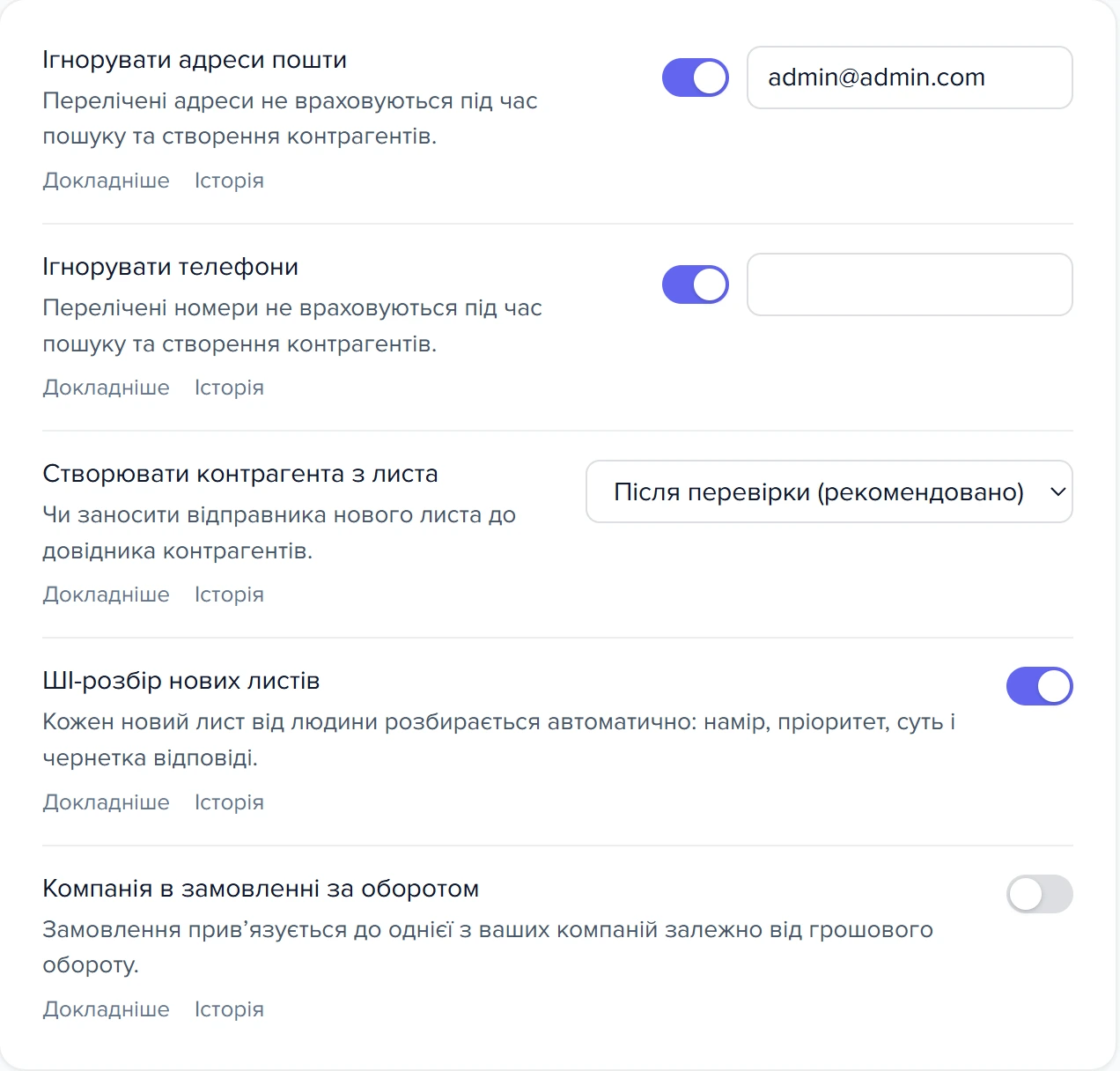

    Налаштування системи, розділ «Контрагенти та CRM»: перемикач «AI-розбір нових листів» і «Створювати контрагента з листа»
    1Адреси, які не розбираються
    2Чи заводити контрагента з листа
    3AI-розбір нових листів
    1. «Ігнорувати адреси пошти»: листи з цих адрес не розбираються й контрагентів не заводять.
    2. «Створювати контрагента з листа»: у режимі «Після перевірки» відправника заводить саме AI-розбір.
    3. Вимикає автоматичний розбір усіх нових листів; ручна кнопка «AI-відповідь із бази знань» лишається.
    З листа AI визначає намір і привід, пріоритет, тон, суть, сутності з листа (номери замовлень, товари, телефони, суми), хто відправник — клієнт, постачальник, партнер — і пише чернетку відповіді. Про приводи й відповіді — Відповіді клієнтам.
    Розбір не вимагає, щоб відправник уже був контрагентом: у режимі «Створювати контрагента з листа» → «Після перевірки (рекомендовано)» контрагента заводить саме розбір, якщо визначив клієнта, постачальника чи партнера з упевненістю від 0,7.
    Будь-який лист можна розібрати й уручну — кнопкою «AI-відповідь із бази знань» у вікні відповіді. Вже розібраний лист повторно не оплачується.

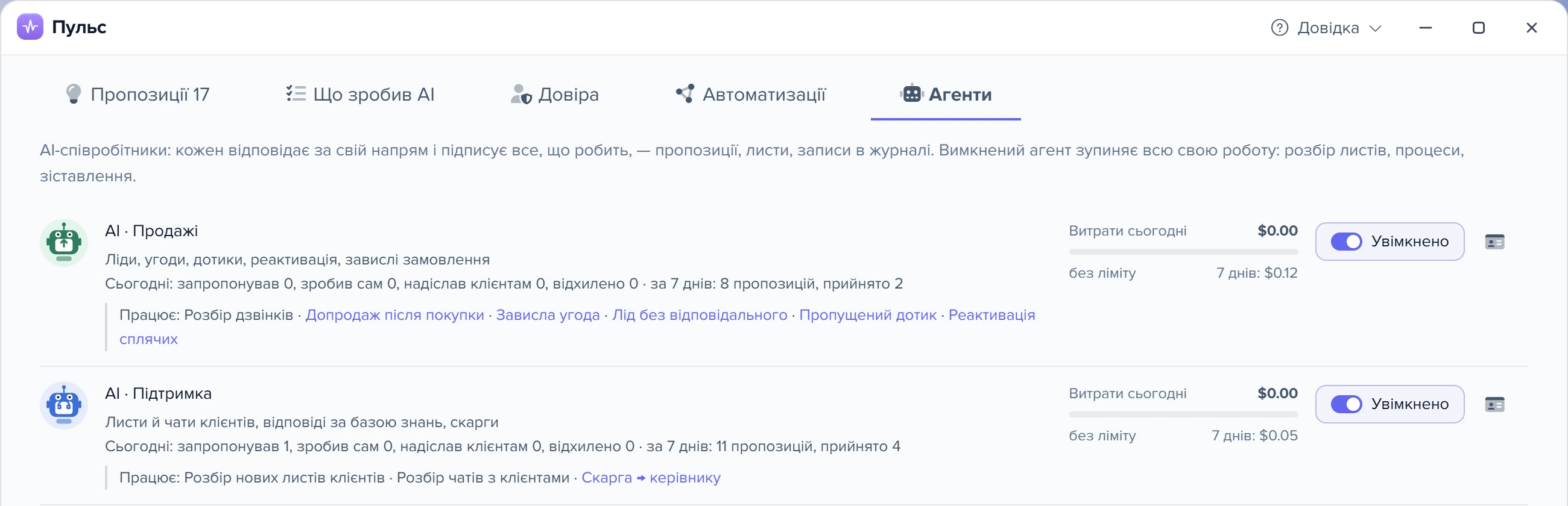

    Усе одразуДовідники → Контакти → Пульс → вкладка «Агенти» → перемикач «Працює» в агента
    «Пульс», вкладка «Агенти»: AI · Продажі й AI · Підтримка з переліком роботи, витратами й перемикачем «Працює»
    1Що робить «AI · Продажі»
    2Що робить «AI · Підтримка»
    3Витрати сьогодні й за 7 днів
    4Перемикач «Працює»
    1. «AI · Продажі» розбирає дзвінки й веде процеси CRM.
    2. «AI · Підтримка» розбирає нові листи й чати клієнтів.
    3. Скільки агент витратив сьогодні і за 7 днів; поруч — денний бюджет («без ліміту» за замовчуванням).
    4. Вимкнений агент зупиняє всю свою фонову роботу; вмикати й вимикати може лише «Управління».
    • Вимкнений «AI · Підтримка» зупиняє розбір листів і чатів і процес «Скарга → керівнику».
    • Вимкнений «AI · Продажі» зупиняє розбір дзвінків і процеси CRM, які працюють від його імені.
    • Вичерпаний денний бюджет зупиняє розбір листів, чатів і дзвінків так само, до наступного дня.
    • Ручні кнопки — «AI-відповідь із бази знань» у листі, «Розпізнати» на дзвінку — працюють і при вимкненому агенті.
    • Для чатів окремого перемикача немає: лише вимкнення «AI · Підтримка».
    Перед вимкненням програма питає «Вимкнути агента?». Вмикати й вимикати агентів може лише «Управління»; іншим показано «Вмикати й налаштовувати агентів може лише «Управління».». Про агентів загалом — AI-співробітники.
