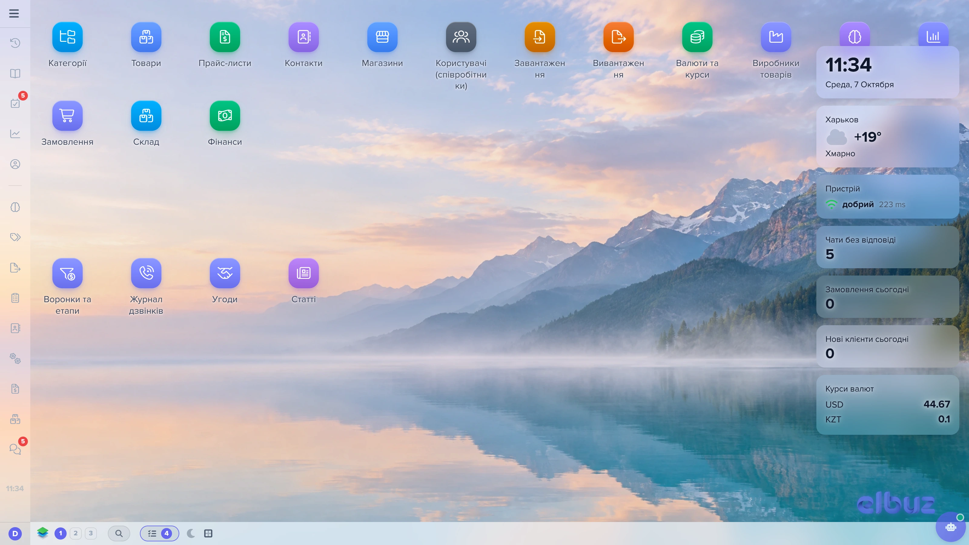

      Робочий стіл із живим фоном «Гірське озеро» і колонкою віджетів
      1Вода відповідає курсору
      2Погода у вашому місті
      3Зв'язок із сервером
      1. Проведіть мишкою по воді на порожньому столі — розійдуться кола; клацання кидає краплю.
      2. Віджет «Погода»: місто, температура й опис. Клік по місту — вибір свого міста.
      3. Віджет «Пристрій»: якість зв'язку із сервером, на ноутбуці в Chrome чи Edge — ще й заряд батареї.

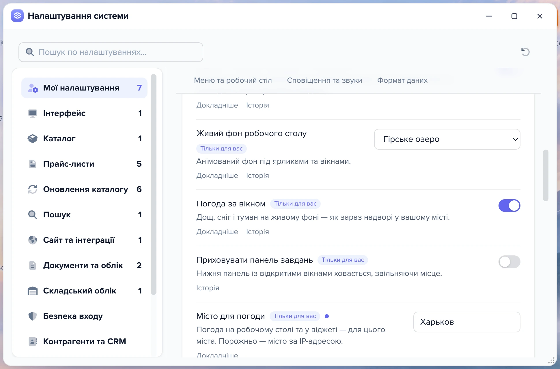

      Вікно «Налаштування системи», розділ «Мої налаштування»: живий фон і погода
      1Сцена або «Вимкнено»
      2Дощ і сніг на фото-сцені
      3Порожньо — за IP-адресою
      1. «Живий фон робочого столу»: одна з фото-сцен, «Шовк» або «Вимкнено». У кожного співробітника своє.
      2. «Погода за вікном» вмикає дощ, сніг, туман і грозу на фото-сценах.
      3. «Місто для погоди» — те саме значення, що поле «Місто» в картці співробітника.

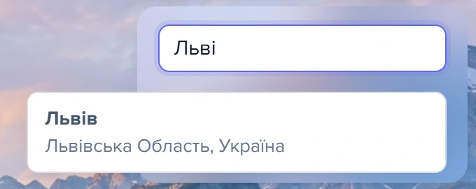

      Назву можна вводити будь-якою мовою — «Харків», «Харьков», «Kharkiv» — і вибрати рядок із підказок, де поруч із містом написані область і країна. Поки місто вгадане, а не обране, його назва у віджеті підкреслена пунктиром і при наведенні підказує: «Не ваше місто? Натисніть, щоб обрати».
      Вибір міста в картці «Погода» з випадаючим списком підказок
      1Пишіть будь-якою мовою
      2Оберіть із підказок
      1. Назву міста можна вводити українською, російською чи англійською.
      2. Поруч із містом — область і країна, щоб не сплутати однойменні міста.

      На фоні ніч, хоча надворі деньу темній темі фото-сцена завжди нічна; у світлій сцена йде за годинником комп'ютераперевірте тему й час на комп'ютері (день, вечір і ніч)
      Живий фон не рухаєтьсякурсор не над порожнім столом довше 25 секунд, стіл закритий розгорнутим вікном, вкладка прихована, ноутбук від батареї із зарядом нижче 20%; у системі вимкнено анімації або програма відкрита через віддалений робочий стіл чи у віртуальній машині — тоді живий фон не вмикається зовсімнаведіть курсор на порожній стіл; решта випадків — так задумано (коли фон стоїть)
      Погода на столі для іншого містамісто визначено за IP-адресою, а мобільний інтернет, VPN чи проксі показують місто оператораклацніть назву міста у віджеті «Погода» й оберіть своє з підказок (погода за вікном)

      Чи побачать колеги мою тему й мій фон?
      Ні. Тема, живий фон, місто для погоди й перемикачі «Мої налаштування» з міткою «Тільки для вас» — у кожного співробітника свої.

      Як вимкнути живий фон робочого столу?
      У «Мої налаштування», рядок «Живий фон робочого столу», оберіть «Вимкнено». Щоб прибрати тільки дощ і сніг, вимкніть «Погода за вікном».
