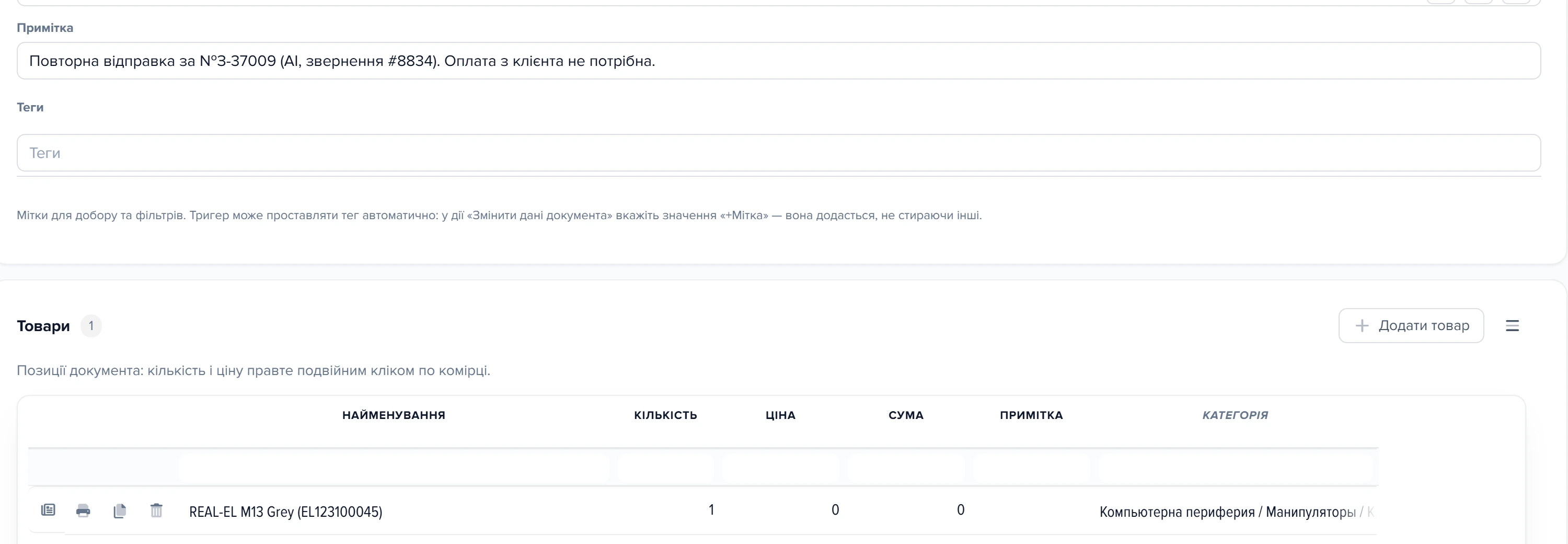

      Картка копії замовлення 35865, створеної AI: примітка про повторну відправку та позиція з нульовою ціною
      1Примітка
      2Ціна та сума 0
      1. Примітка — «Повторна відправка за №37009 (AI, звернення #8834). Оплата з клієнта не потрібна.»
      2. Ціна та сума позиції дорівнюють 0 — клієнт за повторну відправку не платить.
