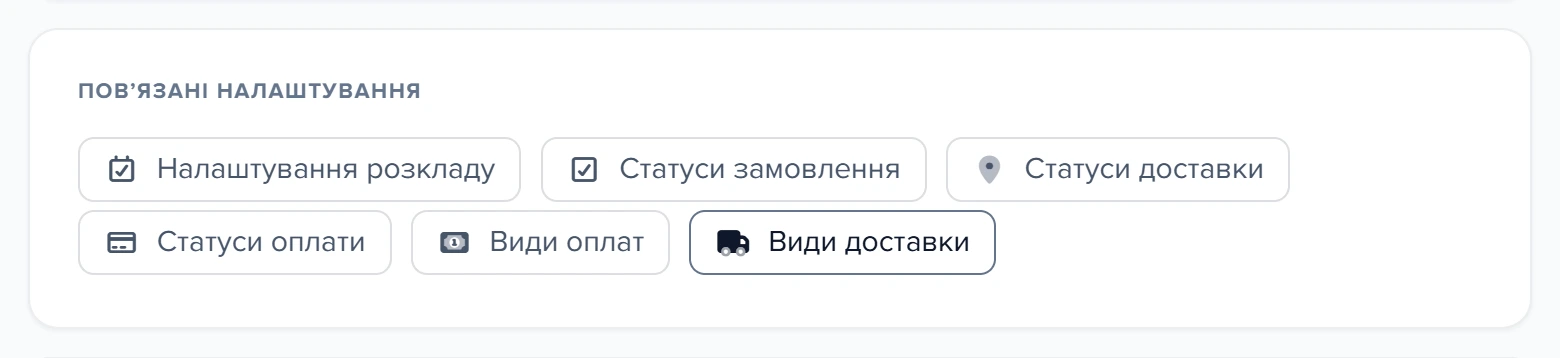

      Окремо зіставляються статус оплати, статус доставки, види оплат і види доставки — кожна таблиця налаштовується своєю кнопкою в картці «Пов'язані налаштування» у формі шаблону: «Статуси замовлення», «Статуси доставки», «Статуси оплати», «Види оплат», «Види доставки» (вони є у Kaspi, Prom, Forte та у каталожних площадок на кшталт Rozetka). Зовнішній статус без відповідності не губить замовлення: воно отримує статус за замовчуванням.
      Картка «Пов'язані налаштування» шаблону API-завантаження Kaspi з кнопками зіставлення статусів
      1Статуси замовлення
      2Статуси оплати
      1. Кнопка «Статуси замовлення» відкриває окно зіставлення статусів замовлень маркетплейсу зі статусами Elbuz.
      2. Кнопка «Статуси оплати» відкриває окно зіставлення статусів оплати.

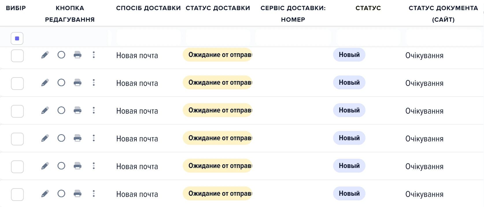

      Два статуси одного замовлення: ваш і майданчика
      • Ваш статус — колонка «Статус» у списку замовлень і статус у картці документа. Його веде менеджер: підтвердив, комплектує, відвантажив.
      • Статус на майданчику — те, що про замовлення думає Rozetka, Prom чи Kaspi. Він показується в сусідній колонці «Статус документа (сайт)».
      Обидві колонки стоять поруч, тож розбіжність видно без заходу в кабінет маркетплейсу. На прикладі нижче менеджер ще не брав замовлення в роботу (у нас «Новий»), а майданчик тримає його в очікуванні:
      Список замовлень: колонки статусу документа поруч зі статусом на сайті
      1Статус документа (наш)
      2Статус документа (сайт)
      1. Статус документа — внутрішній статус, яким керує менеджер (тут «Новий»).
      2. Статус документа (сайт) — статус на майданчику, наприклад «Очікування» у Kaspi.

      Що зробити: заповніть таблиці зіставлення статусів у картці «Пов'язані налаштування» і тримайте в списку замовлень колонку «Статус документа (сайт)».
      Що вийде: скасування з майданчика один раз переб'є ваш статус — навіть у проведеного замовлення, і його резерв зніметься; решту часу статус ваш. Якщо ви повернули скасоване замовлення в роботу, той самий статус майданчика вдруге його не скасує. Для dotykacka й ceneo розбіжність видно лише в кабінеті майданчика — документ переводять вручну.

      Задача: замовлення з сайту чи майданчика лежать зі статусом «Новий» і без оплати, бо таблиці «Статуси замовлення» й «Статуси оплати» були порожні.
      Що зробити: заповніть обидві таблиці й дочекайтеся наступного завантаження або натисніть «Завантажити».
      Що вийде: для Епіцентру, Rozetka, Kaufland, тунелю й API v2 замовлення, які ще потрапляють у вибірку джерела і яких менеджер не чіпав, отримають статус і оплату за зіставленням. Ті, що вже в роботі, збережуть статус менеджера, але оплату отримають. Замовлення поза вибіркою (у тунелі — змінені на сайті раніше ніж 7 днів тому) переведіть вручну.

      Усі замовлення приїжджають з одним статусом Зовнішній статус не знайшов рядка в таблиці зіставлення цього шаблону Додайте рядки в «Статуси замовлення» (зіставлення)

      Заповнили зіставлення, а старі замовлення лишились «Новими» Зіставлення застосовується під час завантаження, а не до вже збережених документів Дочекайтеся наступного завантаження; замовлення поза вибіркою джерела переведіть вручну (сценарій)
      Немає колонки «Статус документа (сайт)» Колонка за правим краєм або вимкнена Прокрутіть таблицю вправо або увімкніть колонку в «Налаштуванні колонок» вікна
