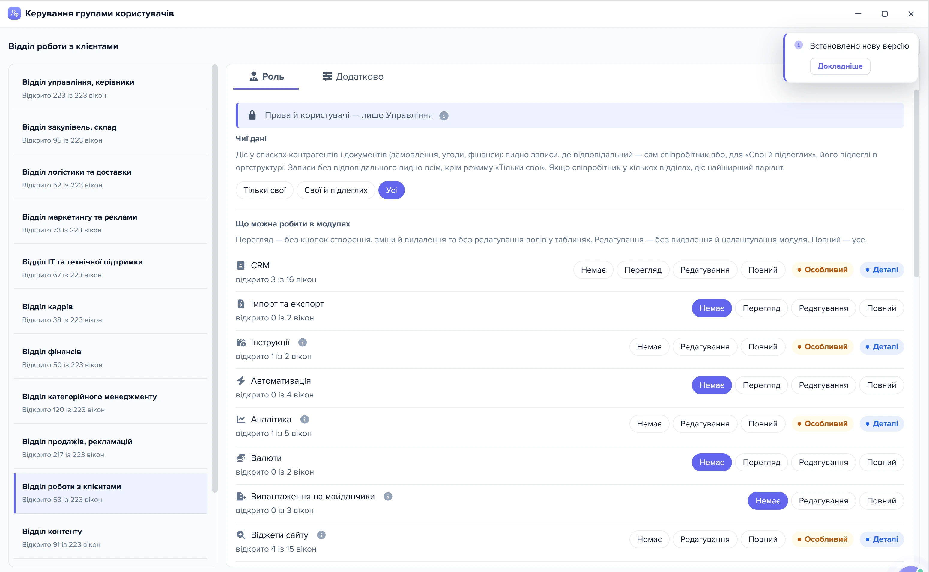

      Оберіть відділ ліворуч — праворуч відкриється вкладка «Роль». Згори вниз на ній чотири блоки, а внизу кнопка скидання:
      Вікно «Керування групами користувачів», вкладка «Роль» для відділу роботи з клієнтами
      1Список відділів
      2Вкладка «Роль»
      3Вкладка «Додатково»
      4Рядок із замком
      5Чиї дані
      6Ярлики на робочому столі
      7Змінити набір
      8Рівні першого модуля
      9Поле пошуку
      1. Список відділів — під назвою кожного видно, скільки вікон відкрито.
      2. Вкладка «Роль» — права відділу за модулями.
      3. Вкладка «Додатково» — права по окремих вікнах.
      4. Рядок із замком — вікно прав відкрите лише відділу «Управління».
      5. «Чиї дані» — чиї записи бачать співробітники відділу.
      6. «Ярлики на робочому столі» — набір ярликів, який отримає співробітник відділу.
      7. «Змінити набір» — перехід до вкладки «Додатково», де набір налаштовується.
      8. Ряд рівнів модуля — «Немає», «Перегляд», «Редагування», «Повний».
      9. Поле пошуку видно й на цій вкладці: введення переводить на «Додатково» з результатами.
      • Рядок із замком «Права доступу — лише Управління». Нагадування: права роздає тільки «Відділ управління, керівники», і з цього екрана вікно прав іншому відділу не вмикається.
      • «Чиї дані» — три варіанти: «Тільки свої», «Свої й підлеглих», «Усі» (докладно).
      • «Ярлики на робочому столі» — набір ярликів, який отримує співробітник цього відділу, і кнопка «Змінити набір», що веде на «Додатково» (докладно).
      • «Що можна робити в модулях» — список модулів. У рядку: назва модуля, під нею «відкрито N із M вікон», праворуч перемикач рівнів «Немає / Перегляд / Редагування / Повний».
      • «Скинути до типового набору» — повертає відділу набір вікон його ролі (докладно).
      Кнопки «Зберегти» немає: кожне натискання записується одразу, внизу з'являється повідомлення «Збережено». Якщо зберегти не вдалося, повідомлення червоне — «Не вдалося зберегти» або «Невідоме значення — оновіть вікно».
      Фільтр «Усі / Відкриті / Закриті / На столі» на цій вкладці схований: він стосується вікон у «Додатково». Поле пошуку в шапці видно: почніть вводити назву вікна, і програма перейде на «Додатково» з результатами.
      Модуль — це підсистема програми, ті самі назви, що й заголовки секцій у «Додатково»: , Документи, Каталог, Прайс-листи, Валюти, Імпорт та експорт, Чат, Органайзер тощо. Вікна, які не належать жодній підсистемі, зібрані в модуль «Інше».
      Підсистема налаштувань тут називається «Налаштування системи». До неї не входять особисті вікна, потрібні будь-якій ролі, і рівень модуля їх не закриває: «Мій профіль і безпека», калькулятор, налаштування колонок і фільтрів таблиць, вибір складу, «Історія змін». Адміністративні вікна рівень модуля відкриває й рахує лише тому відділу, якому вони належать, наприклад IT; решті не відкриває.

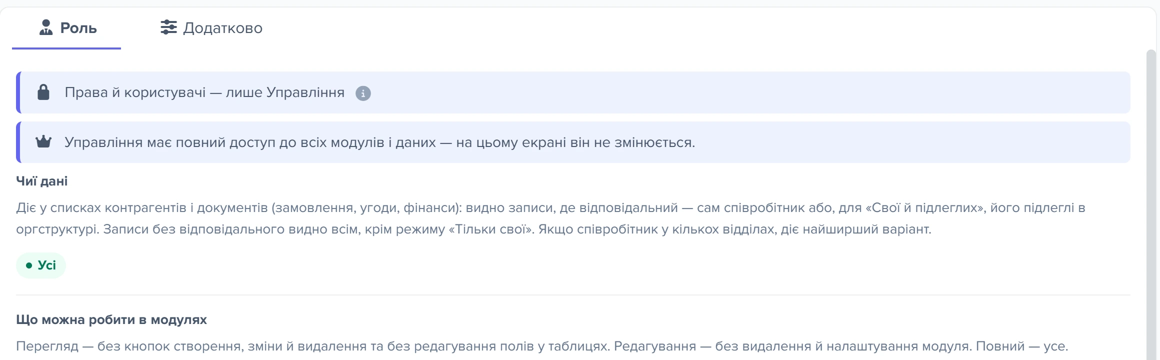

      «Управління» на цьому екрані не змінюється
      Оберіть «Відділ управління, керівники» — і замість перемикачів побачите напис «Управління має повний доступ до всіх модулів і даних — на цьому екрані він не змінюється.». Рівні й «Чиї дані» показані пілюлями без вибору, кнопки скидання немає. Розділ «Ярлики на робочому столі» працює так само, як в інших відділів.
      Усі модулі тут показані як «Повний»; окремі галочки управління, якщо їх колись змінювали, видно й правлять лише у «Додатково». Так зроблено навмисно: випадкове «Тільки свої» на групі керівників сховало б від власника чужі записи.
      Права відділу управління: повний доступ, «Чиї дані» — «Усі»
      1Рядок із замком
      2Плашка про повний доступ
      3Плашка «Усі»
      4Змінити набір
      1. Рядок із замком — права доступу змінює лише «Управління».
      2. Плашка «Управління має повний доступ…» — на цьому екрані доступ управління не змінюється.
      3. Плашка «Усі» — відділ бачить записи всіх співробітників.
      4. «Змінити набір» — перехід до налаштування ярликів відділу.

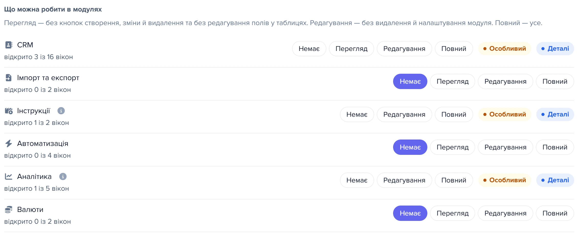

      Рівень ставиться одним натисканням на всі вікна модуля разом: самі вікна, кнопки в них і правку полів у таблицях. Підказка над списком пояснює коротко: «Перегляд — без кнопок створення, зміни й видалення та без редагування полів у таблицях. Редагування — без видалення й налаштування модуля. Повний — усе.».
      Рівень модуля ставиться одним натисканням — і лічильник відкритих вікон міняється разом: «0 із 3» → «3 із 3»
      Рядки модулів із перемикачем рівнів, пілюлями «Особливий» і «Деталі» та лічильником вікон
      1Лічильник «відкрито 3 із 16 вікон»
      2Сегмент «Перегляд»
      3«Особливий»
      4«Деталі»
      5Поточний рівень «Немає»
      6Значок ⓘ біля «Інструкції»
      1. Скільки вікон модуля відкрито відділу з усіх, що в модулі є.
      2. Сегменти рівнів: натискання одразу зберігається для всіх вікон модуля.
      3. «Особливий» — галочки не збігаються з жодним рівнем, сегмент не підсвічений.
      4. «Деталі» відкриває «Додатково» на секції цього модуля.
      5. Підсвічений сегмент — поточний рівень модуля.
      6. Модуль без «Перегляд»: заборону правки тут не підтримано, сегментів три.

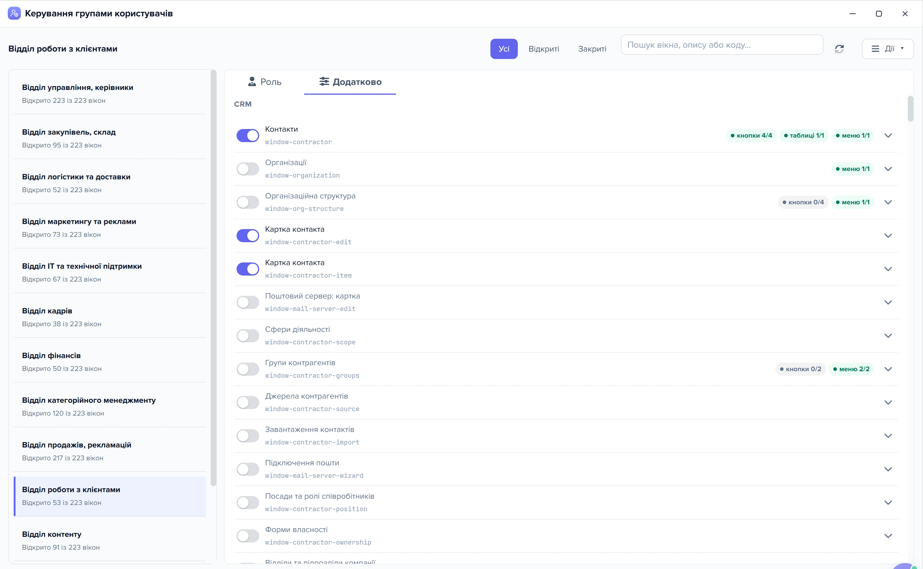

      «Деталі» відкриває вкладку «Додатково», прокручену до секції цього модуля: видно, які саме вікна відкриті, а які ні.
      Вкладка «Додатково» для відділу контенту: вікна секції CRM
      1Вкладка «Додатково»
      2Секція «CRM»
      3Перемикач вікна
      4Лічильники вікна
      5Значок монітора
      6Фільтр у шапці
      7Поле пошуку
      8Відкрито … із … вікон
      1. Вкладка «Додатково» — права по окремих вікнах.
      2. Заголовок секції — група вікон модуля CRM.
      3. Перемикач вікна — відкриває або закриває вікно для відділу.
      4. Лічильники — скільки кнопок, таблиць і пунктів меню вікна відкрито.
      5. Значок монітора — додає або прибирає ярлик вікна в наборі відділу.
      6. Фільтр працює лише на цій вкладці: усі вікна, відкриті, закриті або ті, що в наборі ярликів відділу.
      7. Пошук за назвою або описом вікна. Видно його й на «Ролі».
      8. Рядок під назвою відділу — скільки вікон відкрито з усіх.

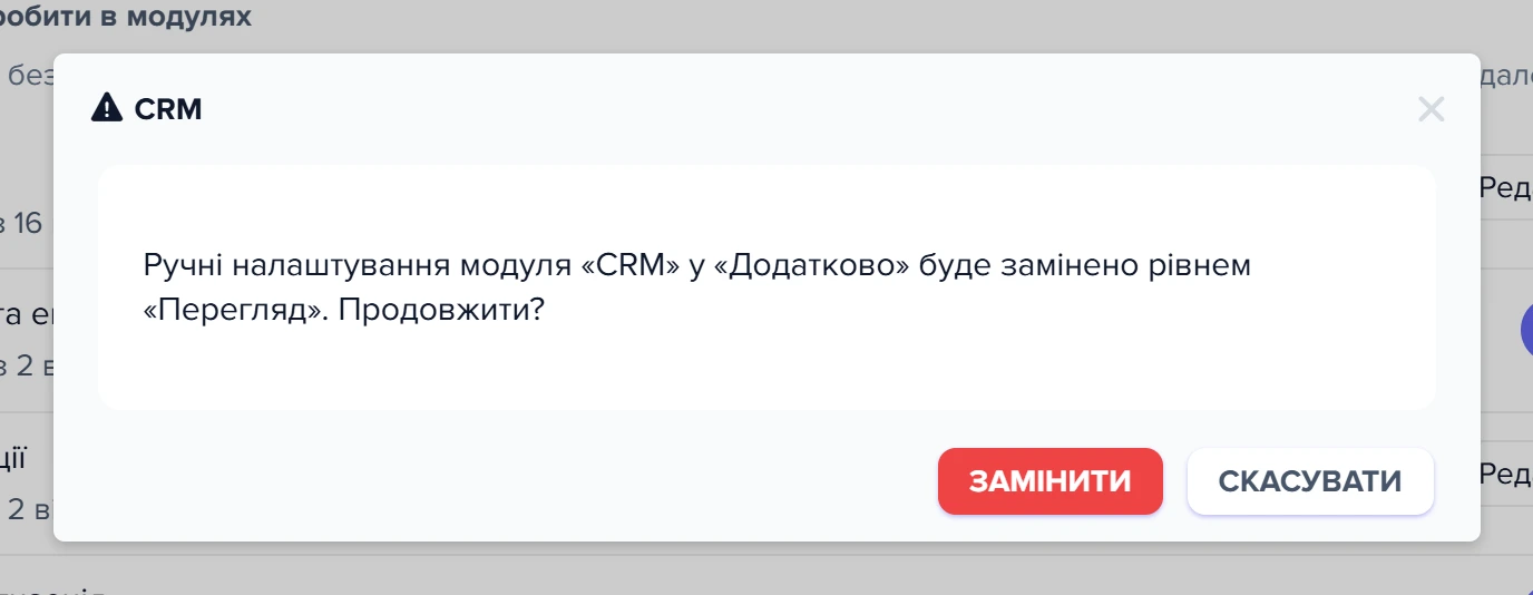

      Якщо натиснути рівень у модуля з позначкою «Особливий», програма перепитає: ручні галочки буде замінено. Кнопка «Замінити» ставить рівень на всі вікна модуля, «Скасувати» лишає все як було.
      Підтвердження заміни ручних налаштувань модуля CRM рівнем «Перегляд»
      1Текст підтвердження
      2Кнопка «Замінити»
      3Кнопка «Скасувати»
      1. Програма попереджає, що ручні галочки модуля буде замінено обраним рівнем.
      2. «Замінити» ставить рівень на всі вікна модуля.
      3. «Скасувати» лишає модуль як був.
      Тому правило просте: модуль, якому ви свідомо відкрили лише частину вікон, на «Ролі» не чіпайте — інакше рівень відкриє або закриє його цілком. Змінюйте такий модуль у «Додатково».
