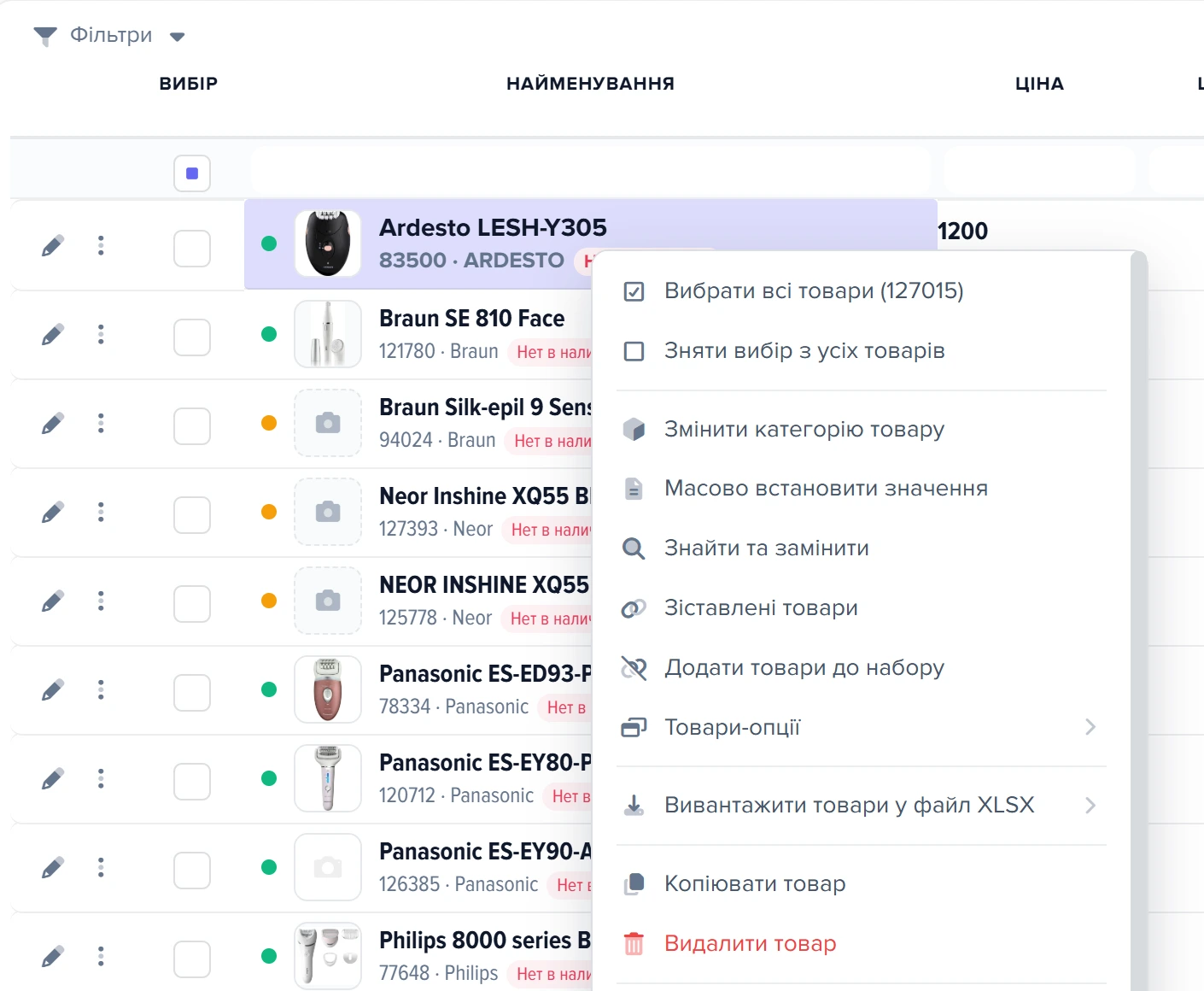

    З чого почати: позначте товари, клацніть по комірці потрібної колонки й відкрийте меню правої кнопки миші.

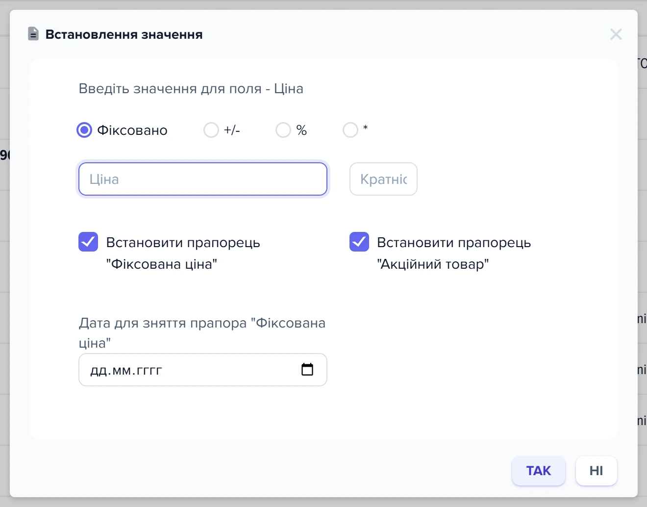

    Для колонки «Ціна» відкривається розширений діалог. Вибрати можна один із чотирьох режимів:
    Вікно «Встановлення значення» для масової зміни ціни
    1Режими: підставити число, +/-, %, *
    2Кратність
    3Фіксована ціна
    1. Чотири режими: підставити число, додати, додати відсоток, помножити.
    2. «Кратність» — округлення ціни вгору до кратного значення.
    3. «Фіксована ціна» — без неї оновлення з прайсу поверне попередню ціну.

    Поле «Кратність» округлює результат угору до найближчого кратного: при кратності 5 ціна 103.21 стане 105.00, при кратності 10 — 110.00.
    Два прапорці ставляться разом із ціною й за замовчуванням увімкнені. «Фіксована ціна» захищає нову ціну від перезапису при наступному оновленні каталогу з прайс-листів — без нього ціна постачальника повернеться. «Акційний товар» позначає товар як акційний. Поле «Дата для зняття прапора "Фіксована ціна"» знімає захист автоматично, коли акція закінчиться.

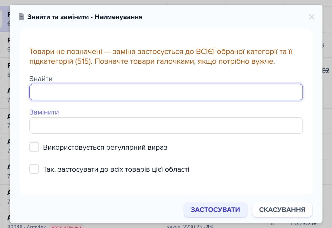

    • «Знайти та замінити»: якщо відміток немає, заміна йде по всій вибраній категорії з підкатегоріями, а якщо обрано корінь дерева — по всьому каталогу. Фільтри колонок і пошук у сітці цю область не звужують, тому, якщо в сітці ввімкнено пошук або фільтр, а рядки не відмічено, діалог заміни не відкриється: з'явиться червоне повідомлення «У сітці увімкнено пошук або фільтр, а рядки не позначено: заміна пішла б на всю категорію, а не на видимі товари. Позначте потрібні рядки («Вибрати все» враховує фільтр) і повторіть.» Без пошуку й фільтрів заміну на всю категорію програма просить окремо підтвердити галочкою.

    Що увімкнути. Відберіть товари й позначте їх галочками, клацніть по колонці «Ціна», викличте «Масово встановити значення». Режим «%», у полі ціни — від'ємне число, наприклад -10. Прапорці «Встановити прапорець "Фіксована ціна"» і «Встановити прапорець "Акційний товар"» лишіть увімкненими, у «Дата для зняття прапора "Фіксована ціна"» вкажіть кінець акції. Якщо потрібні круглі ціни, заповніть «Кратність».
    Що вийде. Ціна кожного позначеного товару зменшиться на 10% від поточної, товари отримають позначки фіксованої ціни й акції, а оновлення каталогу з прайс-листів не перепише нову ціну. Коли дата мине, прапорець «Фіксована ціна» зніме перше ж оновлення каталогу з прайсів після неї, і ціна знову піде від постачальника.

    Скільки товарів зміниться, якщо я нічого не позначив?
    У «Масово встановити значення» — один, під курсором. У «Знайти та замінити» — уся категорія з підкатегоріями, у корені дерева — весь каталог, і лише після окремої галочки. Детально — на скільки товарів піде кожна операція.

    Контекстне меню сітки товарів з пунктами масових операцій
    1Масово встановити значення
    2Знайти та замінити
    3Змінити категорію товару
    1. «Масово встановити значення» записує одне значення в усі відмічені товари.
    2. «Знайти та замінити» змінює частину тексту в колонці.
    3. «Змінити категорію товару» переносить товари в інші категорії.
    Жодна з операцій не питає «ви впевнені?» двічі, а відкат є тільки у двох (що можна повернути). Першу масову зміну спробуйте на двох-трьох позначених товарах і подивіться результат у сітці.
