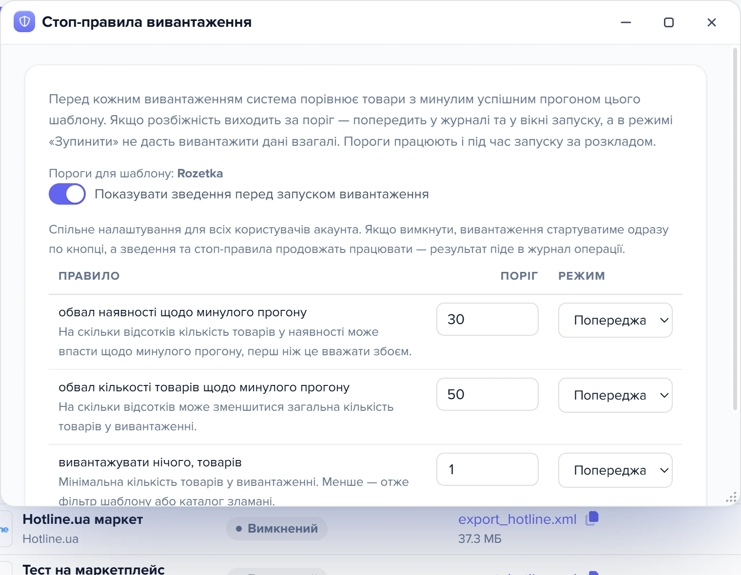

      Стоп-правила
      бургер-меню списку → «Стоп-правила вивантаження»

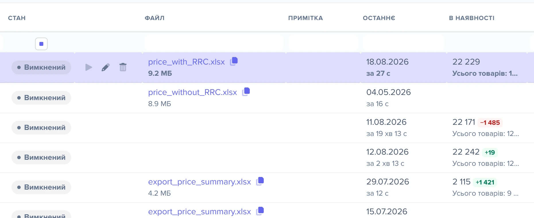

      Як переконатися, що файл зібрався
      Журнал прогону відкривається в «Операціях» і лишається в кнопці «Історія запусків» шаблону. Шаблон Prom пише прогрес рядком «Вивантажено рядки N із M» на кожній тисячі товарів. Успіх — «Вивантаження даних завершено» і посилання «Завантажити файл ‹ім'я›»; провал — «Вивантаження даних НЕ завершено: файл не сформовано». Як читати решту рядків — Журнал прогону.
      У списку шаблонів пара цифр у колонці «В наявності» ловить обвал: файл зібрався, а товарів у ньому стало вдвічі менше.
      Список шаблонів вивантаження з колонками «Файл», «Останнє вивантаження» та «В наявності»
      1Файл
      2Останнє вивантаження
      3В наявності
      1. Файл — посилання на готовий файл вивантаження, під ним розмір у МБ.
      2. Останнє вивантаження — дата прогону та скільки він тривав.
      3. В наявності — кількість товарів у наявності, під нею загальна кількість товарів у вивантаженні.
      Зміст колонок перевіряють на одному товарі кнопкою з колбою — «Пробне вивантаження одного товару». Вона будує окремий тестовий файл, показує пари «колонка = значення» й помилки і не чіпає бойовий файл, посилання та FTP.

      Що ввімкнути. Меню «Додаткові операції» у вікні вивантаження → «Стоп-правила вивантаження». Для правила «обвал наявності щодо минулого прогону» поставте режим «Зупинити вивантаження» і натисніть «Зберегти для цього шаблону». Поріг за замовчуванням — 30%.
      Вікно «Стоп-правила вивантаження» з порогами та режимами
      1Обвал наявності щодо минулого прогону
      2Режим
      1. Правило «обвал наявності щодо минулого прогону» — допустимий відсоток падіння кількості товарів у наявності.
      2. Режим — що робити при спрацюванні правила: вимкнено, попередити або зупинити вивантаження.
      Що вийде. Якщо товарів у наявності поменшало щодо минулого успішного прогону більше, ніж на поріг, прогін — і ручний, і за розкладом — закінчиться рядком «Вивантаження зупинено стоп-правилом: …». На посиланні лишиться попередній файл. Усі правила й режими — Стоп-правила.
