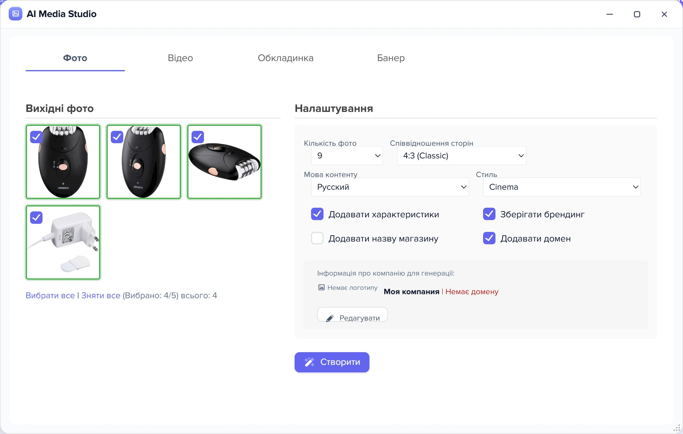

    З чого почати: картка товару → кнопка «AI Media Studio» → вкладка «Фото».

    1. Ви позначаєте вихідні фото товару — до п'яти штук. Це зразок: AI дивиться на товар саме на них.
    2. Обираєте, що робити, і налаштовуєте параметри.
    3. Програма відправляє завдання на сервер генерації й чекає результат: фото — до двох хвилин, відео — до п'яти.
    4. Результат показується у вікні. Він не потрапляє в картку сам — ви дивитеся на нього й натискаєте «Додати до товару» (або «Додати вибрані до товару», якщо фото кілька).

    Як зробити нові фото товару
    Головна вкладка. Параметри, які справді змінюють результат:
    ПараметрЩо робить
    Стильстудія, кіно (за замовчуванням), вінтаж, флетлей (розкладка згори) — або свій промпт, якщо готові стилі не підходять
    Кількість фотоскільки варіантів зробити за один запуск
    Співвідношення сторінпропорції кадру: під картку, під сторіс, під банер
    Розмір зображення1K / 2K / 4K. Поле з'являється, тільки коли фото одне: за кількох фото розмір завжди 4K
    Мова контентуякою мовою AI підпише характеристики на фото
    «Додавати характеристики»виносить на фото параметри товару з картки
    «Додавати назву магазину», «Додавати домен»ставить на фото ваш бренд; увімкнені обидва — пріоритет у домену
    «Зберігати брендинг»див. нижче — найнесподіваніший перемикач
    Стиль «Studio», одне фото — «Створити»: генерація пішла, результат з'явиться за 1–2 хвилини
    Через 1–2 хвилини готові варіанти лежать у блоці «Результат» — клік відкриває фото на весь розмір

    У картці товару натисніть «AI Media Studio», на вкладці «Фото» позначте до п'яти вихідних фото, у полі «Кількість фото» залиште 9 — поле розміру тоді приховане, за замовчуванням у ньому 4K.
    Після генерації, у виборі «Що робити з існуючими фото?», перемкніть на «Залишити існуючі фото (нові додати в кінець)»: за замовчуванням там стоїть «нові додати в початок», і тоді головним стане згенероване фото.
    Запуск із розміром 4K списує з балансу $0.25 один раз, хоч фото дев'ять, і тільки якщо генерація вдалася. На сайт нові фото підуть лише з наступним вивантаженням.

    Вікно «AI Media Studio» на вкладці «Фото»
    1Вихідні фото
    2Стиль
    3Кнопка «Створити»
    4Вкладка «Відео»
    1. Вихідні фото товару — джерело для генерації, галочками можна обмежити набір.
    2. Стиль задає візуальну подачу майбутніх зображень.
    3. Кнопка «Створити» запускає генерацію — вона платна, тому натискається свідомо.
    4. Вкладка «Відео» перемикає студію в режим генерації відеороликів.
