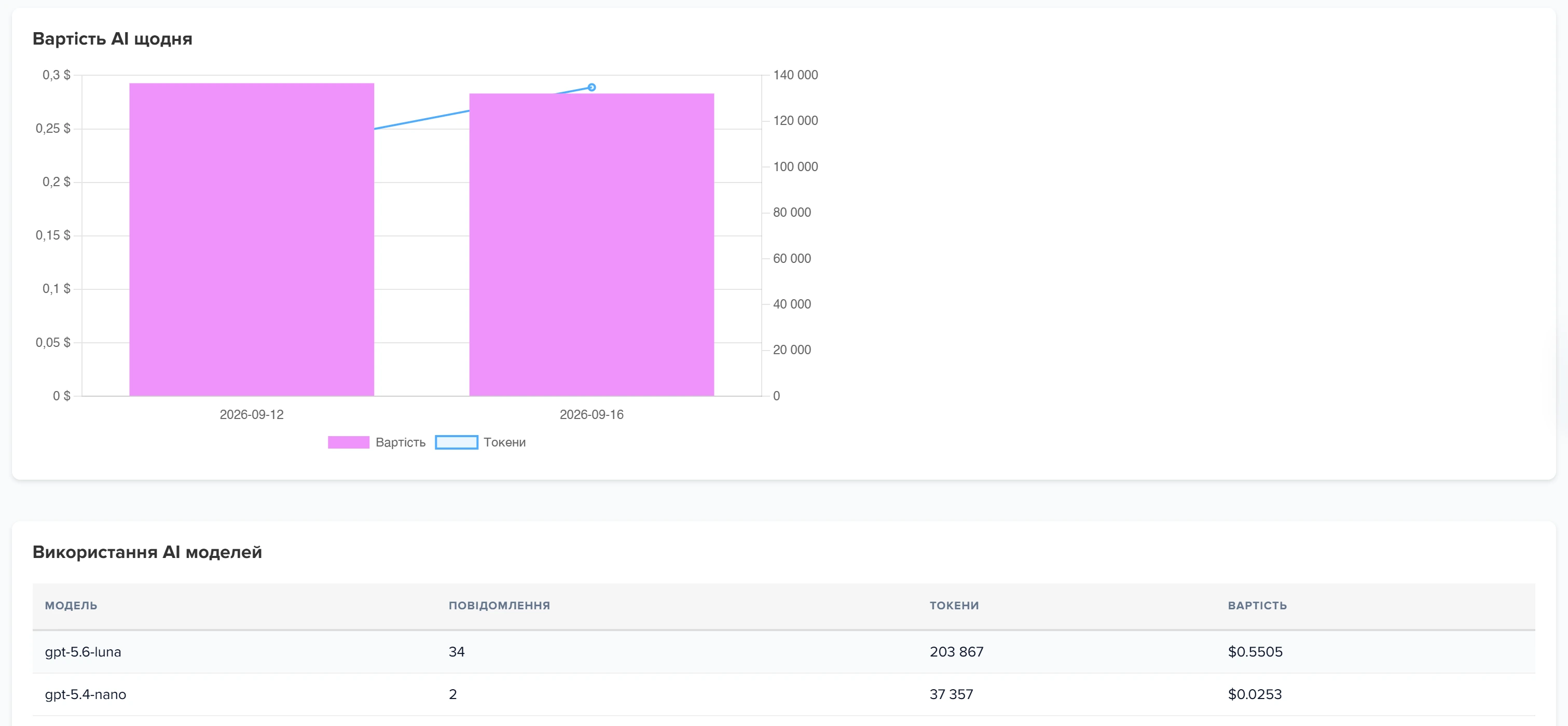

      Скільки коштує AI у чаті і які моделі працюють
      Витрати на AI по днях і розподіл за моделями видно в аналітиці, не лише в балансі. Відкрийте Аналітика → Аналітика розумного AI чату, вгорі задайте «Дата від» і «Дата до» (за замовчуванням — останні 30 днів), натисніть «Оновити» і перейдіть на вкладку «Якість чату».
      Вкладка «Якість чату»: графік «Вартість AI щодня» і таблиця «Використання AI моделей»
      1Вартість AI щодня
      2Використання AI моделей
      1. Вартість AI щодня — вартість і токени за кожен день періоду.
      2. Використання AI моделей — скільки відповідей дала кожна модель і в скільки це обійшлося.
      Блок на вкладці «Якість чату»Що показує
      «Вартість AI щодня»графік: вартість і токени AI-відповідей за кожен день періоду
      «Використання AI моделей»таблиця: «Модель», «Повідомлення», «Токени», «Вартість» — скільки відповідей дала кожна модель і скільки вони коштували за період
      «Порівн. час першої відповіді»як швидко клієнт отримує першу відповідь
      «Зворотній зв'язок»скільки відповідей клієнти оцінили «Корисна відповідь» і скільки — «Не допоміг»
      «Розподіл за статусами»скільки чатів періоду в кожному статусі
      Вартість у таблиці моделей показана в доларах. Якщо модель змінили посеред періоду, у таблиці будуть обидві — кожна зі своєю кількістю повідомлень.

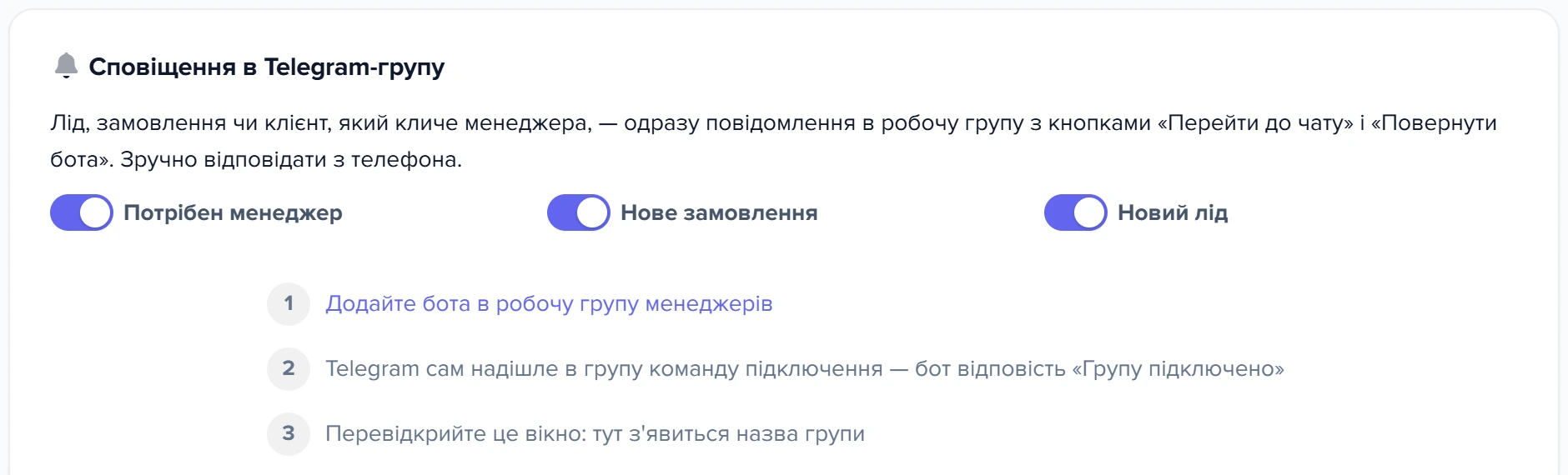

      Заявки й замовлення в Telegram
      Сповіщення надходять від підключеного Telegram-бота магазину: у «Налаштування чату», секція «Сповіщення в Telegram-групу», бота додають у робочу групу, і три перемикачі вирішують, що туди приходить. Щоб AI приймав замовлення, на вкладці «Вигляд» віджета вмикають «Оформлення замовлень у чаті». Покроково — у статті ліди й замовлення з чату.
      Секція «Сповіщення в Telegram-групу» у налаштуваннях чату: три перемикачі й кроки підключення групи
      1Три перемикачі сповіщень
      2Стан підключення групи
      1. Три перемикачі визначають, що надходить у групу: «Потрібен менеджер», «Нове замовлення», «Новий лід».
      2. Під перемикачами — три кроки підключення групи: група ще не підключена, першим кроком іде посилання «Додайте бота в робочу групу менеджерів».
      Без Telegram заявки й замовлення приходять листом на e-mail із картки компанії.
