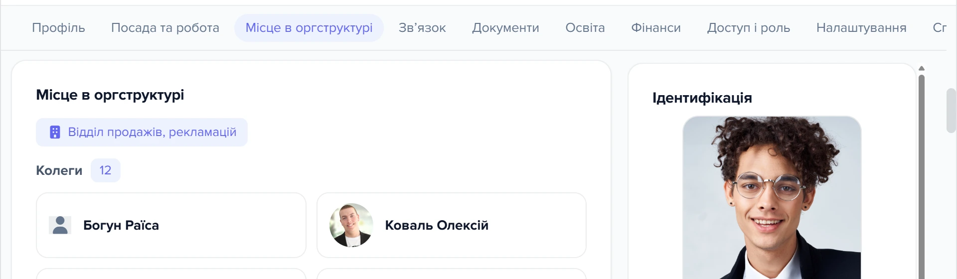

    Картка — одна сторінка з розділами, навігація згори прокручує до потрібного. Для доступу до програми потрібні два:
    • Посада та робота — тут стоїть відділ;
    • Доступ і роль — логін, пароль і правила входу.
    Решта — «Профіль», «Місце в оргструктурі» (з'являється, коли людина є в схемі), «Зв'язок», «Документи», «Освіта», «Фінанси», «Налаштування», сповіщення, значення різними мовами й файли — кадрові дані, на права вони не впливають.

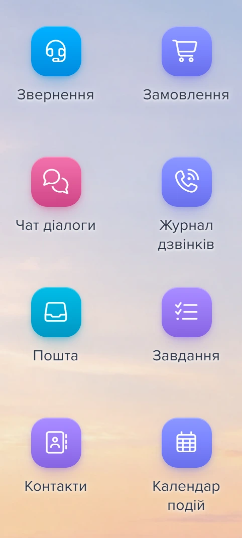

    Разом із доступом зміна відділу розкладає співробітнику головний робочий стіл — перший із трьох. На ньому з'являються ярлики з набору відділу: оператор чатів бачить «Звернення», «Чат діалоги» й «Пошта», кадровик — «Користувачі (співробітники)» й «Організаційна структура». Після переведення людина оновлює сторінку або входить знову.
    Головний робочий стіл співробітника відділу роботи з клієнтами з вісьмома ярликами, першим стоїть «Звернення»
    1Звернення
    2Замовлення
    3Завдання
    1. Звернення — перший ярлик ролі: з ним оператор працює весь день.
    2. Замовлення — верх другого стовпця: ярлики йдуть зверху вниз по чотири.
    3. Завдання — спільні для всіх ролей «Завдання» і «Календар подій» стоять в кінці.

    Картка співробітника, розділ «Місце в оргструктурі»
    1Поле «Відділ»
    2Навігація по розділах картки
    1. Поле відділу — в Elbuz відділ і є групою доступу; порожнє поле означає повну відсутність прав.
    2. Навігація по розділах картки — розділ «Доступ і роль» містить логін, пароль, вхід за посиланням і код із листа.
