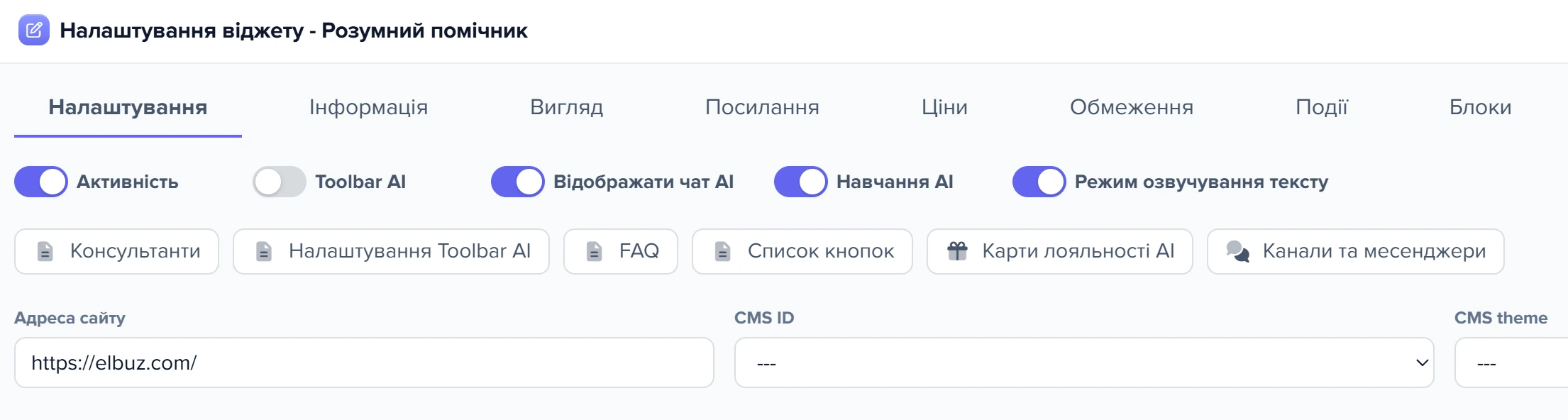

      Вікно «Налаштування віджету - Розумний помічник»: вкладки, перемикачі та кнопки списків
      1Активність
      2Відображати чат AI
      3Консультанти
      4FAQ
      1. «Активність» — вимикає віджет повністю, разом із блоками на сторінках.
      2. «Відображати чат AI» — прибирає лише кнопку чату.
      3. «Консультанти» — список співробітників, із яких збирається шапка чату.

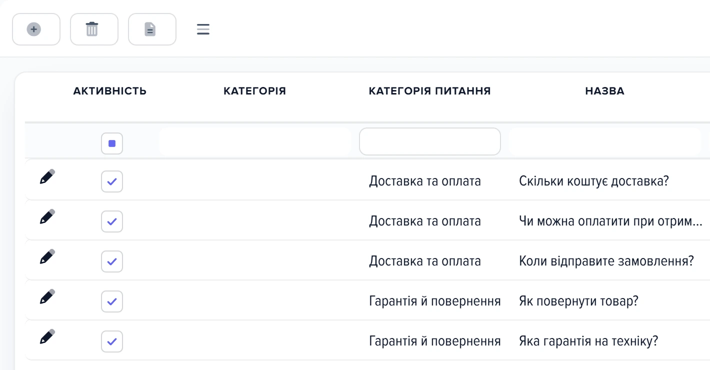

      4. «FAQ» — список частих питань та їхніх розділів.

      Як увімкнути чат, вибрати модель і ліміт
      «Активність» і «Відображати чат AI»: у чому різниця
      Обидва перемикачі стоять угорі вкладки, обидва ввімкнені в нового віджета, і обидва ховають чат із сайту. Різниця в тому, що зникає разом із ним.
      • «Активність» вимикає віджет цілком. Програма перестає віддавати сайту його налаштування, і разом із чатом зникають ваші блоки й панель на сторінках. Крім того, вимкнений віджет не потрапляє в код інтеграції: скопіюєте код у такому стані — на сайті не буде нічого.
      • «Відображати чат AI» прибирає кнопку чату і разом з нею AI-підказки: обидві галочки «AI-блоки на сторінках» на вкладці «Вигляд» перестають діяти. Блоки з вкладки «Блоки», якщо вони налаштовані, працюють далі.
      Той самий ефект, що й «Відображати чат AI», дає розташування кнопки «Прихована» на вкладці «Вигляд»: віджет перевіряє обидва налаштування в одному місці, і наслідки в них однакові.
      Спершу віджет дивиться на «Активність»: вимкнена — на сайті не лишається нічого. Друга перевірка ховає тільки кнопку чату і AI-підказки, блоки з вкладки «Блоки» залишаються

      • «FAQ» — «Список частих питань», див. часті питання в чаті.

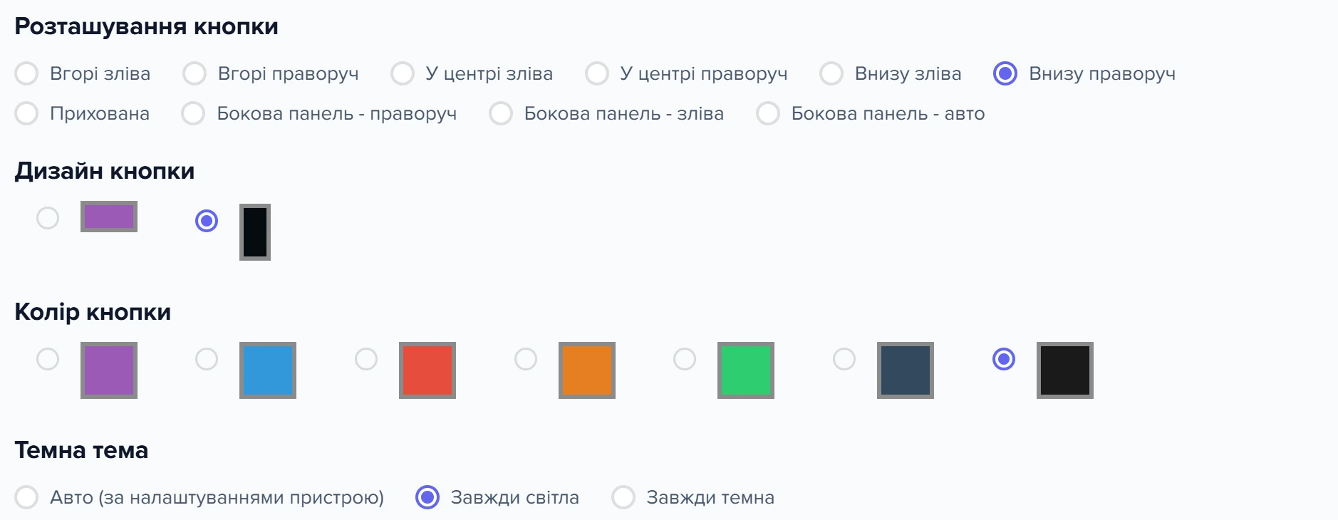

      Як змінити вигляд кнопки чату
      НалаштуванняВаріантиЗа замовчуванням
      «Розташування кнопки»чотири кути, «У центрі зліва», «У центрі праворуч», «Прихована», «Бокова панель - праворуч», «Бокова панель - зліва», «Бокова панель - авто»«Внизу зліва»
      «Дизайн кнопки»два варіанти, вибираються зображеннямдругий
      «Колір кнопки»сім кольорів: фіолетовий, синій, червоний, помаранчевий, зелений, темний сіро-синій, чорнийчорний
      «Темна тема»«Авто (за налаштуваннями пристрою)», «Завжди світла», «Завжди темна»«Завжди світла»
      «Використовувати системний шрифт сайту»галочкавимкнено
      Колір кнопки задає і колір шапки вікна чату, тож вибирайте його під фірмовий колір сайту, а не окремо від нього.

      Вкладка «Вигляд»: розташування кнопки, дизайн, колір і темна тема
      1Прихована
      2Колір кнопки
      3Темна тема
      1. «Прихована» — кнопка чату не малюється, як і при вимкненому «Відображати чат AI».
      2. «Колір кнопки» — це також колір шапки вікна чату.
      3. «Темна тема» — за замовчуванням вибрано «Завжди світла».

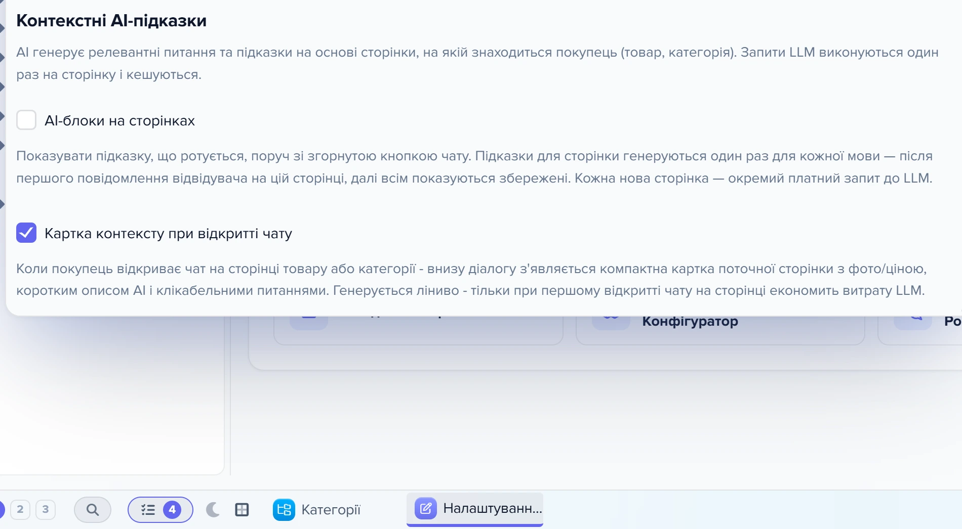

      На вкладці є дві галочки з однаковою назвою «AI-блоки на сторінках», і це різні налаштування. Вмикаючи одну, перевірте, що не ввімкнули іншу замість неї.
      • У блоці «Контекстні AI-підказки» — підказка, що змінюється, біля згорнутої кнопки чату. Підказки для сторінки генеруються один раз для кожної мови, після першого повідомлення відвідувача на цій сторінці, а далі всім показуються збережені. Кожна нова сторінка — окремий платний запит до .
      • У блоці «Проактивні підказки» — AI-блоки, вбудовані в сторінки сайту за правилами, які задаються під галочкою.
      Вкладка «Вигляд»: розділи «Контекстні AI-підказки» та «Проактивні підказки» з двома прапорцями «AI-блоки на сторінках»
      1AI-блоки на сторінках (підказка біля кнопки)
      2AI-блоки на сторінках (вбудовані в сторінки)
      1. Перший прапорець «AI-блоки на сторінках» вмикає підказку біля згорнутої кнопки чату; вона генерується на кожній сторінці.
      2. Другий прапорець «AI-блоки на сторінках» вмикає AI-блоки, вбудовані в сторінки сайту за правилами.
      У блоці «Контекстні AI-підказки» є ще «Картка контексту при відкритті чату» — вона ввімкнена за замовчуванням і будується тільки тоді, коли відвідувач справді відкрив чат на сторінці товару чи категорії. Поле «Кількість кнопок-питань» задає, скільки питань AI згенерує для сторінки: від 1 до 8, за замовчуванням 2.

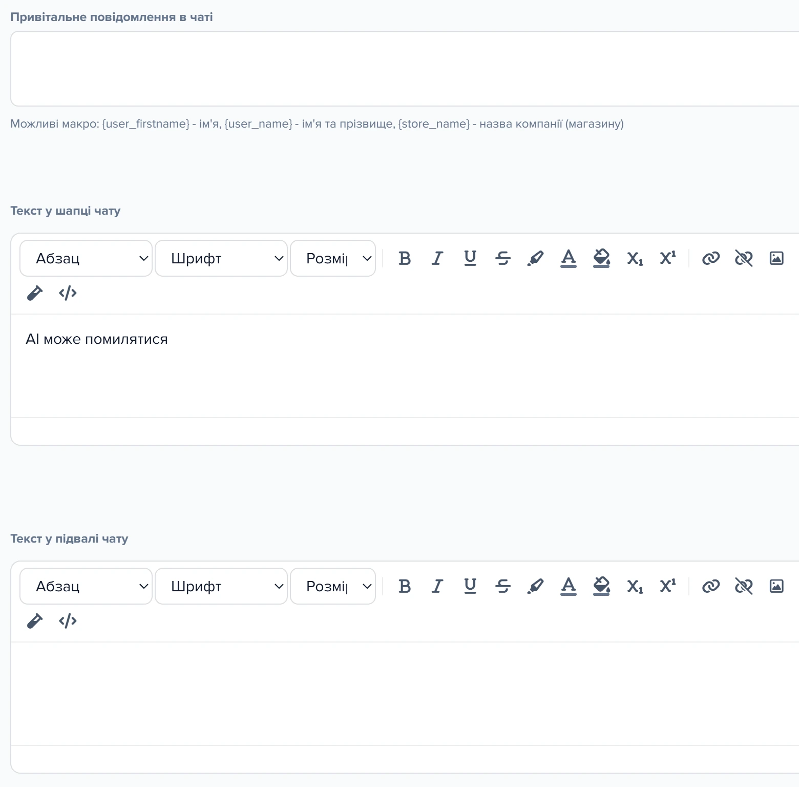

      Які тексти бачить відвідувач і якою мовою
      Дані магазину тут більше не заповнюють: назву, контакти, адресу, години роботи й умови чат бере з картки компанії, а зведення вгорі вкладки «Інформація» галочками й хрестиками показує, що заповнено. Кнопка «Змінити в картці компанії» відкриває картку. Змінили там — чат оновився сам.
      На самій вкладці лишаються необов'язкові написи. Порожнє поле означає стандартний текст мовою відвідувача, а свій текст показується всім мовам однаково.
      ПолеДе його видно
      «Заголовок вікна чату»шапка відкритого вікна. Порожнє поле — стандартний заголовок мовою відвідувача
      «Текст у шапці чату»закріплений рядок над листуванням
      «Текст у підвалі чату»закріплений рядок під полем введення, наприклад «AI може помилятися»

      3. Порожнє поле — стандартний текст мовою відвідувача.

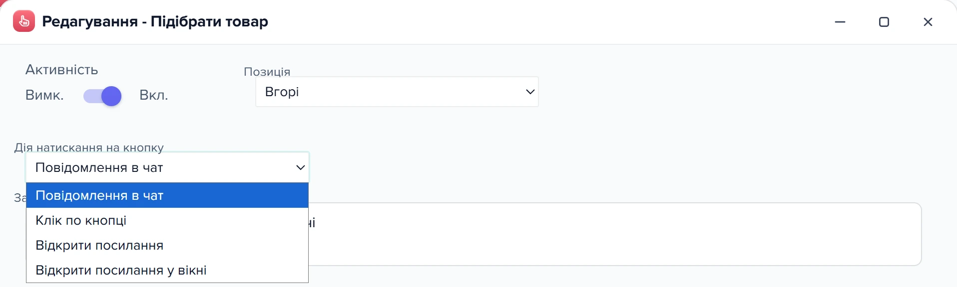

      Як додати кнопки швидких дій
      «Список кнопок» — це кнопки у вікні чату, над листуванням. Показуються всі активні кнопки на всіх сторінках, у порядку поля «Порядок», а за однакового порядку — за назвою. Нова кнопка створюється кнопкою «Додати» у списку одразу активною. «Назву» й «Опис» заповніть на вкладці кожної мови: на мові без назви кнопка вийде порожньою.
      У формі кнопки головне — «Дія натискання на кнопку». Від неї залежить, які ще поля потрібні:
      ДіяЩо станеться після натисканняЩо заповнити
      «Повідомлення в чат»чат відкривається, назва кнопки йде в нього як повідомлення відвідувача, а AI відповідає за вашою інструкцією«Назва», «Завдання для AI (промпт)»
      «Клік по кнопці»програма натискає елемент вашого сайту. Якщо елемента на сторінці немає, не відбувається нічого«CSS селектор»

      «Опис» — підказка, яка спливає при наведенні на кнопку. Поле «Позиція» («Вгорі» чи «Внизу») на розміщення кнопки у вікні чату зараз не впливає: усі кнопки стоять одним рядом над листуванням.
      Форма редагування кнопки швидкої дії: активність, позиція, дія натискання та завдання для AI
      1Дія натискання на кнопку
      2Завдання для AI (промпт)
      1. Дія натискання на кнопку — від неї залежить, які поля потрібні.
      2. Завдання для AI (промпт) — інструкція роботу для дії «Повідомлення в чат».

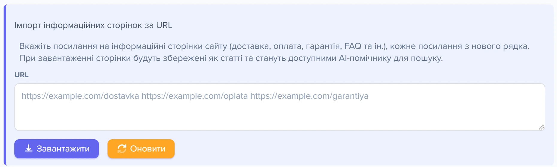

      Що перезаписує завантаження статей
      Кнопки завантаження статей змінюють дані без запиту, тож перед натисканням варто знати, що саме зміниться.
      «Завантажити» і «Оновити» для статей
      «Завантажити» створює статтю з кожного посилання в полі. Якщо стаття з таким посиланням уже є, вона пропускається зі статусом «Already exists», і її текст не оновлюється.
      «Оновити» не дивиться на поле з посиланнями. Воно проходить усі статті, колись завантажені за посиланням, які ввімкнені й не лежать у кошику, заново завантажує кожну сторінку і перезаписує в статті назву, заголовок , повний і короткий текст, meta title і meta description основною мовою. Ваші ручні правки в цих полях зникають. Вимкнені статті й статті в кошику «Оновити» не чіпає.
      Блок «Імпорт інформаційних сторінок за URL» на вкладці «Інформація» налаштувань віджета
      1Поле URL
      2Завантажити
      3Оновити
      1. Одне посилання в рядку; поле використовує лише кнопка «Завантажити».
      2. Створює статті з нових посилань, уже завантажені пропускає.
      3. Перезавантажує всі раніше завантажені за посиланням статті та перезаписує їхній текст.
      • Якщо сторінку прибрали із сайту або вона відповідає не кодом 200, у таблиці результатів з'являється рядок із помилкою «Failed to fetch: …», а стаття лишається з попереднім текстом. Сама вона не видаляється і не вимикається: прибрати її можна тільки вручну.
      • Якщо на сторінці не знайшлося заголовка, рядок показує «Could not extract title», стаття не змінюється.
      • Напис «Оновлено успішно» з'являється, щойно є хоч один рядок результату, навіть якщо всі рядки з помилкою. Дивіться колонку Status у таблиці.
      • Сторінку програма чекає до 30 секунд, усе оновлення обмежене 5 хвилинами.

      Чому не працює привітальне повідомлення?
      Окремого поля привітання немає. Першу репліку кожної нової розмови складає AI під сторінку, з назвою магазину з картки компанії (привітання).
