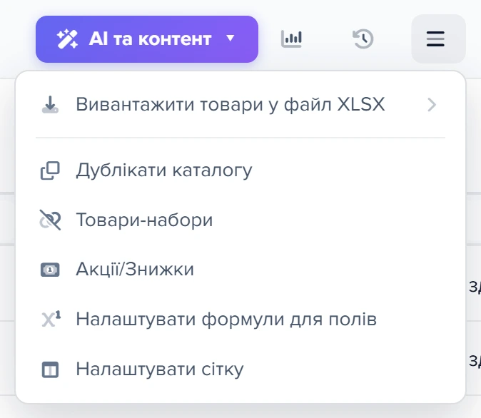

      Меню додаткових операцій сітки товарів із пунктом «Товари-набори»
      1Додаткові операції
      2Товари-набори
      1. Меню додаткових операцій сітки товарів — відкривається кнопкою з трьома смугами.
      2. Пункт «Товари-набори» показує склад обраного товару; збирають набір іншою кнопкою — «У набір» на смузі, що зʼявляється після позначення товарів галочками.

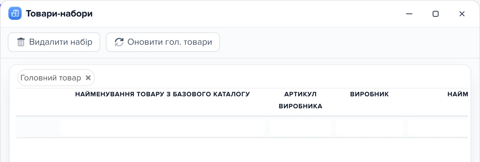

      Як задати кількість і знижку компонентів
      Вікно «Товари-набори» відкривається для обраного товару й показує його склад: назву компонента, категорію, виробника, артикули, ціну, статус наявності і два поля, які ви заповнюєте самі.
      ПолеЩо робить
      Кількістьскільки штук компонента входить у набір. Порожнє значення рахується як одна штука
      Знижка, %знижка на цей компонент у складі набору: ціна компонента зменшується на вказаний відсоток перед додаванням у суму
      Дві дії в панелі вікна:
      • «Видалити набір» — прибирає весь склад обраного товару одразу після підтвердження «Видалити». Сам товар лишається, просто перестає бути набором; товари-компоненти в каталозі теж не зникають.
      • «Оновити гол. товари» — перераховує ціну й наявність усіх товарів-наборів акаунта, зібраних із каталогу, а не тільки відкритого. Детальніше: перерахунок кнопкою.

      Як перерахувати всі набори кнопкою
      Кнопка «Оновити гол. товари» у вікні «Товари-набори» надсилає на сервер один запит, у чергу завдання не ставить. Поки запит виконується, кнопка неактивна і поруч крутиться індикатор.
      • Запит завершився — з'являється «Успішно оновлено».
      • Запит завершився помилкою — кнопка знову активна, червоне спливне повідомлення показує текст помилки.
      Вікно «Товари-набори» з панеллю кнопок і шапкою таблиці
      1Оновити гол. товари
      2Видалити набір
      1. Оновити гол. товари — перераховує ціну та наявність головних товарів усіх наборів.
      2. Видалити набір — видаляє набір, вибраний у таблиці.
