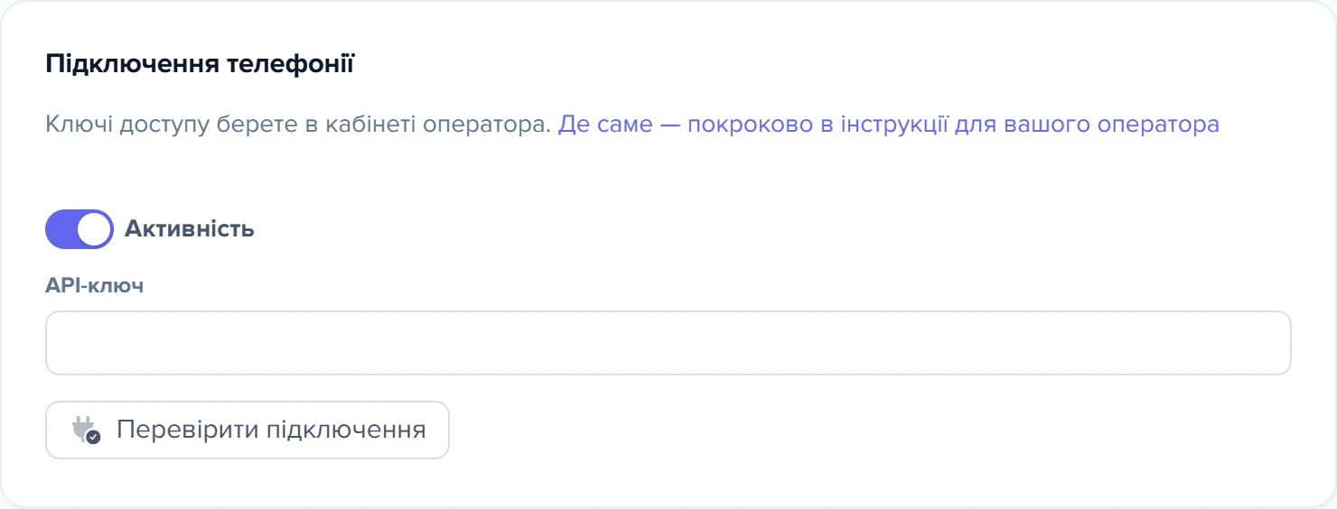

      Крок перший: ключі UniTalk
      Відкрийте рядок UniTalk у групі «Телефонія». Перемикач «Активність» уже ввімкнено — залиште його так. У поле «API-ключ» впишіть ключ з розділу «Інтеграції – API».
      Картка «Підключення телефонії» у формі UniTalk
      1Посилання на інструкцію
      2Перемикач «Активність»
      3Поле «API-ключ»
      4Кнопка «Перевірити підключення»
      1. Посилання «Де саме — покроково в інструкції для вашого оператора» — веде на цю сторінку.
      2. Перемикач «Активність» — інтеграція ввімкнена.
      3. Поле «API-ключ» — ключ з розділу «Інтеграції – API».
      4. Кнопка «Перевірити підключення» — читальний запит до оператора, у кабінеті нічого не змінює.
      Форма зберігається сама приблизно через секунду після правки: унизу видно «Збереження...», потім «Збережено». Кнопки «Зберегти» немає.
      Наприкінці натисніть «Перевірити підключення». Окремого списку співробітників в UniTalk немає, тому Elbuz перевіряє ключ запитом журналу дзвінків за останню годину. Відповідь — «Звʼязок з АТС встановлено. Співробітників в АТС: 0», рядка «Номери АТС без співробітника Elbuz» не буде. Невірний ключ Elbuz розпізнає як відмову, а не як «дзвінків немає».

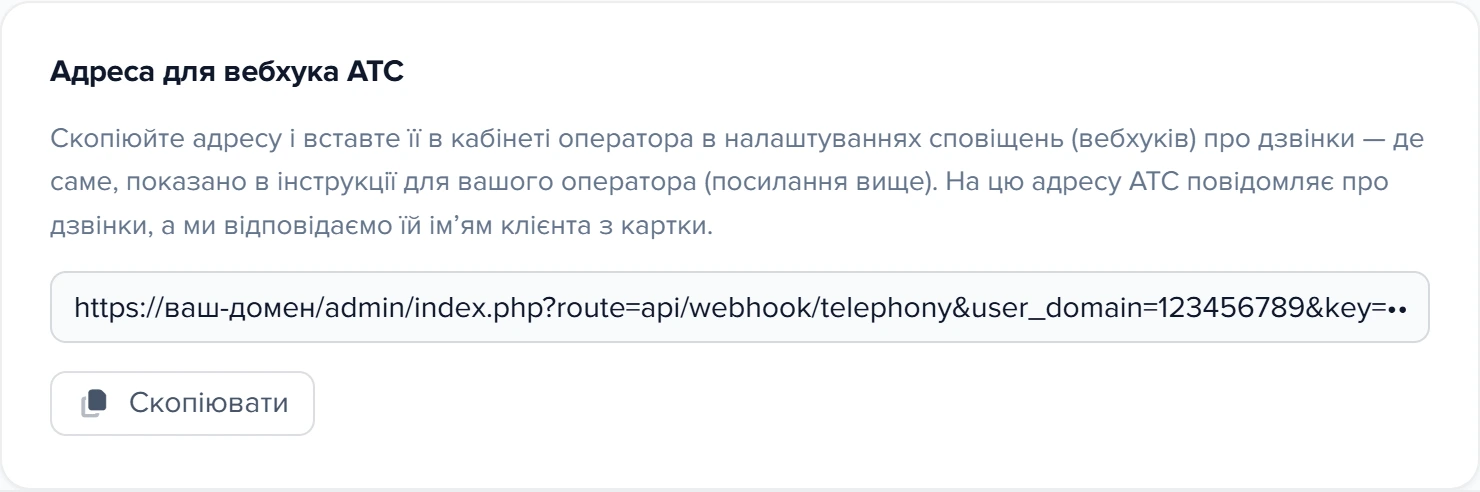

      Крок третій: вебхуки на адресу Elbuz
      У формі є картка «Адреса для вебхука АТС» з адресою й кнопкою «Скопіювати». Вебхуки в UniTalk створюєте ви (за базою знань UniTalk):
      1. Кабінет UniTalk → «Інтеграції – API» → кнопка «Додати» — відкриється форма вебхука.
      2. «Дія» — «Надіслати вебхук», «Назва» — наприклад «Новий дзвінок», «URL» — адреса з Elbuz, метод — POST. Заголовок із ключем для Elbuz не потрібен: адресу підтверджує секрет у ній самій.
      3. Тіло запиту — з подією CALL_NEW (які поля читає Elbuz). Збережіть.
      4. Так само створіть другий вебхук — «Завершений дзвінок» з подією CALL_END.
      5. Додайте обидва вебхуки в підрозділ «Обробка подій дзвінка (Вихідні вебхуки)» розділу «Інтеграції – API».
      Картка «Адреса для вебхука АТС» у формі UniTalk
      1Адреса для оператора
      2Кнопка «Скопіювати»
      1. Адреса, яку передаєте оператору; секретний ключ у кінці на кадрі приховано.
      2. Кнопка «Скопіювати» — кладе адресу в буфер обміну.
