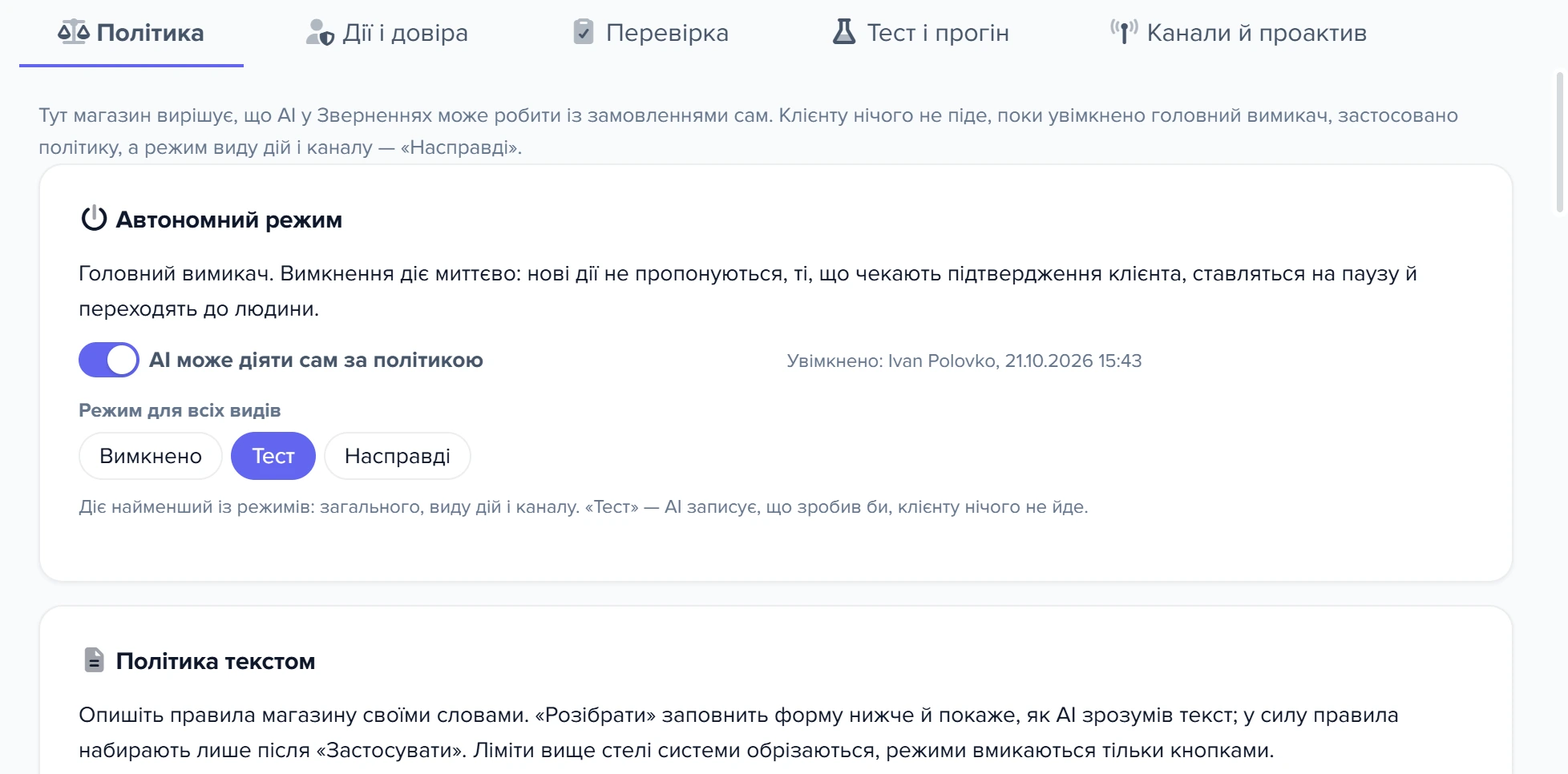

      У вікні п'ять вкладок: «Політика», «Дії і довіра», «Перевірка», «Тест і прогін», «Канали й проактив».
      Вкладка «Політика» вікна «Автономна підтримка»
      1Вкладки вікна
      2Головний вимикач
      3Режим для всіх видів
      4Політика текстом
      1. Вкладки вікна: політика, дії і довіра, перевірка, тест і прогін, канали.
      2. Головний вимикач — показує, хто і коли ввімкнув автономний режим.
      3. «Режим для всіх видів» — спільна межа: діє найменший із режимів.
      4. «Політика текстом» — правила магазину вашими словами.
      Як увімкнути автономну підтримку без ризику
      Клієнту нічого не піде, поки одночасно не виконано три умови: увімкнено головний вимикач, застосовано політику, а режим виду дій і каналу — «Насправді». Порядок, з яким AI ні разу не діє наосліп:
      1. На вкладці «Політика» налаштуйте види дій і натисніть «Застосувати» — з'явиться версія 1.
      2. Поставте «Режим для всіх видів» і потрібним видам режим «Тест».
      3. Увімкніть «AI може діяти сам за політикою» і підтвердьте «Увімкнути».
      4. Тиждень дивіться чергу «Перевірка»: що AI зробив би і чи ви погоджуєтеся.
      5. Для видів, що рухають гроші, проженіть минулі звернення на вкладці «Тест і прогін».
      6. Переведіть один вид в одному каналі в «Насправді», потім решту.
      Головний вимикач «AI може діяти сам за політикою» — це й аварійна кнопка. Вимкнення діє миттєво: нові дії не пропонуються, а ті, що чекають підтвердження клієнта, стають на паузу й переходять до людини. Повторне ввімкнення паузи не знімає. Поруч видно, хто і коли перемикав.
      Без застосованої політики AI нічого не робить сам навіть з увімкненим вимикачем: вікно показує «Політику ще не застосовано». Застосована політика без вимикача теж нічого не надсилає.

      Як працюють режими «Вимкнено», «Тест», «Насправді»
      Діє найменший із режимів: загального «Режим для всіх видів», виду дій і каналу. Вид у «Насправді» при загальному «Тест» працює як тест. Вимкнений головний вимикач або незастосована політика означають «Вимкнено» для всього.
      Що означає кожен режим
      РежимЩо робить AIЩо отримує клієнт
      «Вимкнено»нічого не пропонує; чати веде, як раніше, AI-асистент віджетаяк без автономної підтримки
      «Тест»проходить усі перевірки й записує «зробив би» у стрічку звернення та в чергу «Перевірка»від AI — нічого
      «Насправді»діє сам, якщо пропускають довіра й «Контролер»; інакше чекає людину в «Пульсі»відповідь, питання «Так/Ні», підсумок дії
      Тест показує саме те, що AI зробив би без людини. Тому для автовідповідей тест записує «зробив би» лише за довіри «Робити самому»: без неї відповідь і так чекала б співробітника.
      Де задається режим

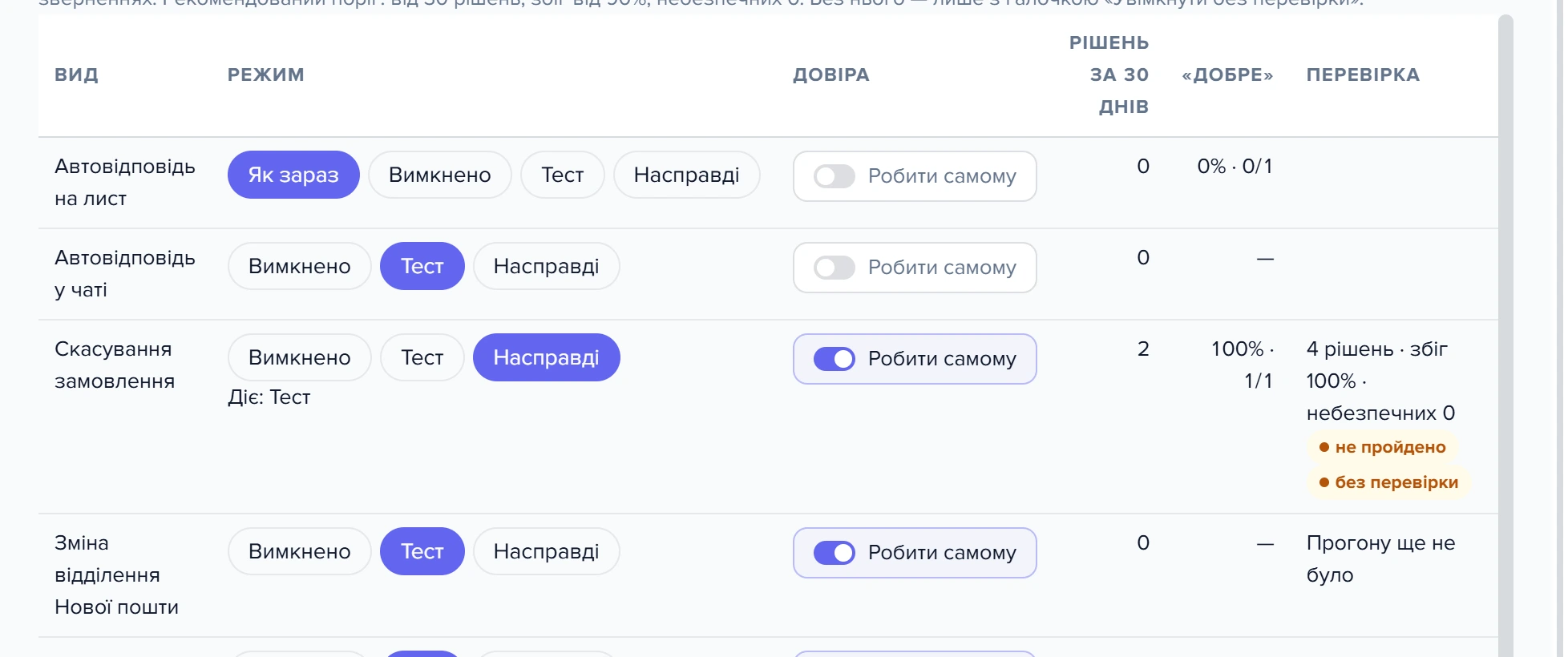

      Вкладка «Дії і довіра»: таблиця видів дій
      1Режим виду
      2Робити самому
      3Перевірка
      4Запобіжник
      1. Чипи режиму: вимкнено, тест, насправді (для листа ще «Як зараз»).
      2. Тумблер «Робити самому» вмикає довіру до виду.
      3. Колонка «Перевірка» показує результат прогону на минулих зверненнях.
      4. Колонка «Запобіжник» (частково за краєм вікна, прокручується вбік) показує стан запобіжника.

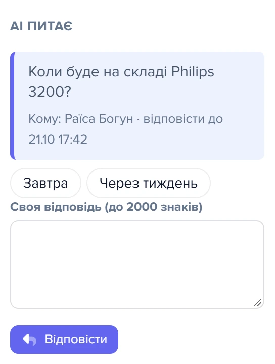

      Як AI питає співробітника
      Коли відповіді немає ні в статтях, ні в замовленнях, ні в товарах, AI може спитати склад або керівника замість «уточню». Клієнт одразу отримує «Уточнюю у колег, відповім до 15:30», а співробітник — питання в картці звернення.
      Де: «Канали й проактив» → «Питання AI співробітникам».
      Налаштування питань співробітникам
      ПолеЩо робитьЗа замовчуванням
      «Режим»«Тест» — питання лише записується, ні колегам, ні клієнту нічого не надходить«Вимкнено»
      «Склад», «Керівник»: «Співробітник» або «відділ»кого AI може питати; співробітник важливіший за відділ, без адресата цю ціль AI не питаєне вибрано
      «Строк відповіді, робочих хвилин»рахується за графіком «Звернень»; цей час клієнт бачить у повідомленні120 (від 10 до 1440)
      «Питань на звернення за добу»скільки разів AI може питати колег в одному зверненні2
      Адресат отримує сповіщення «AI питає у зверненні #N», а питання стоїть у «Мій день». У зверненні з'являється картка «AI питає»: питання, кому, «відповісти до». Виберіть готовий варіант або напишіть свою відповідь до 2000 знаків і натисніть «Відповісти». Далі AI готує відповідь клієнту звичайним шляхом — через довіру й «Контролер».
      Картка «AI питає» у зверненні: питання співробітнику з варіантами відповіді
      1Питання AI
      2Кому і до якого часу
      3Варіанти відповіді
      4Відповісти
      1. Питання — що AI уточнює у співробітника.
      2. Кому і до якого часу — адресат питання та термін відповіді.
      3. Варіанти — готові відповіді одним кліком.
      4. Відповісти — надсилає обрану або свою відповідь; у зйомці не натискалась.
      • Відповідає перший. Питання, на яке вже відповіли, закрите для решти.
      • Одне питання за раз. Поки звернення чекає колегу, нове AI не ставить.
      • Відповідь клієнту співробітником закриває питання: «Питання AI колегам закрито — співробітник відповів клієнту».
      Строк минув — питання переходить керівнику того, кого питали: звернення отримує пріоритет «Високий», а клієнт — «Вибачте за затримку — ще уточнюю у колег, відповім до …» (не в тихі години). Минув і другий строк — AI більше не чекає, звернення веде співробітник.

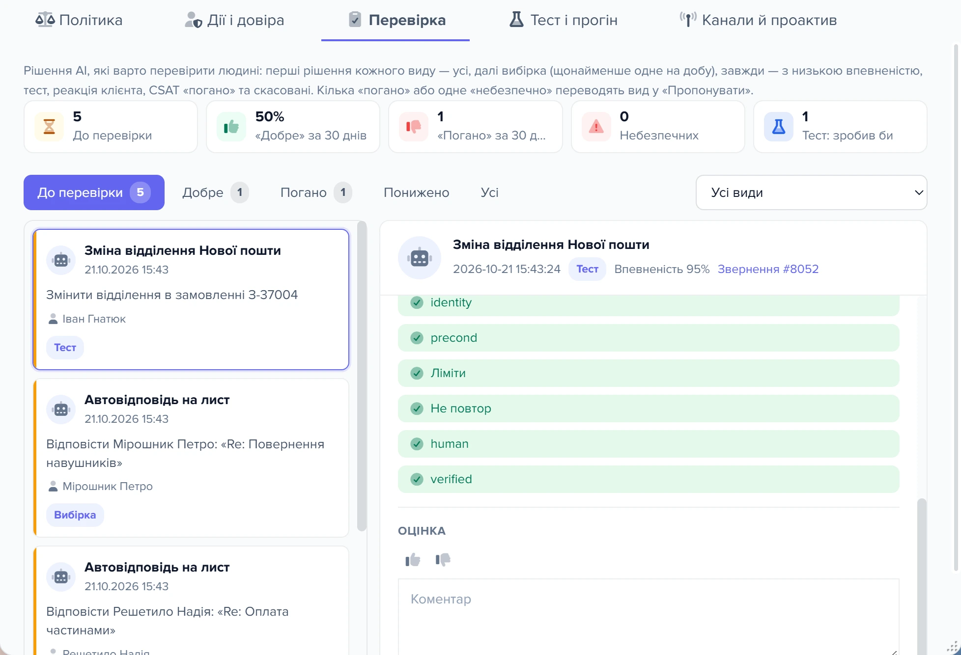

      Як перевіряти рішення AI
      Контроль працює ще до першої справжньої дії: тест, черга перевірки, автопониження довіри й запобіжник.
      Черга «Перевірка»
      Вкладка «Перевірка» збирає рішення AI, які варто подивитися людині. У «Звернення» її відкриває значок «Перевірка рішень AI» з лічильником.
      • перші 20 рішень кожного виду — усі, далі вибірка 20%, але щонайменше одне на добу;
      • завжди — рішення з впевненістю нижче 90%, тестові, скасовані людиною;
      • завжди — коли клієнт після дії відповів негативно, знову відкрив звернення або поставив оцінку «погано».
      Відкрийте рішення зліва. Праворуч — «Що хотів клієнт», «Що зробив AI», «Текст клієнту», «Траса перевірок» і «Контролер». Поставте 👍 або 👎, для 👎 виберіть причину: «Неправильна дія», «Не треба було діяти», «Неправильний текст», «Тон», «Інше». Позначка «Небезпечно — могло зашкодити клієнту чи магазину» ставиться окремо. Натисніть «Зберегти оцінку».
      Вкладка «Перевірка» з відкритим рішенням
      1Лічильники
      2Список рішень
      3Траса перевірок
      4Оцінка
      1. Лічильники: до перевірки, «добре»/«погано» за 30 днів, небезпечні.
      2. Список рішень зліва; клік відкриває рішення лише для перегляду.
      3. Траса перевірок — кроки, які пройшло рішення.
      4. Кнопки «Добре»/«Погано» і коментар.
      Автопониження і запобіжник
      Вид дій переходить у «Пропонувати» сам — AI більше не діє, лише пропонує. Це стається, коли:
      • серед останніх 20 оцінених рішень виду щонайменше 2 «погано» або хоч одне «небезпечно»;
      • 3 автоматичні виконання виду поспіль за 10 хвилин закінчилися помилкою;
      • за годину AI виконав сам понад 40 дій усіх видів.
      «Управління» отримує сповіщення «Запобіжник: «…» — тепер «Пропонувати»». Відновлює вид кнопка «Відновити» в колонці «Запобіжник» вкладки «Дії і довіра». Довіра після цього лишається «Пропонувати»: «Робити самому» вмикається окремо.

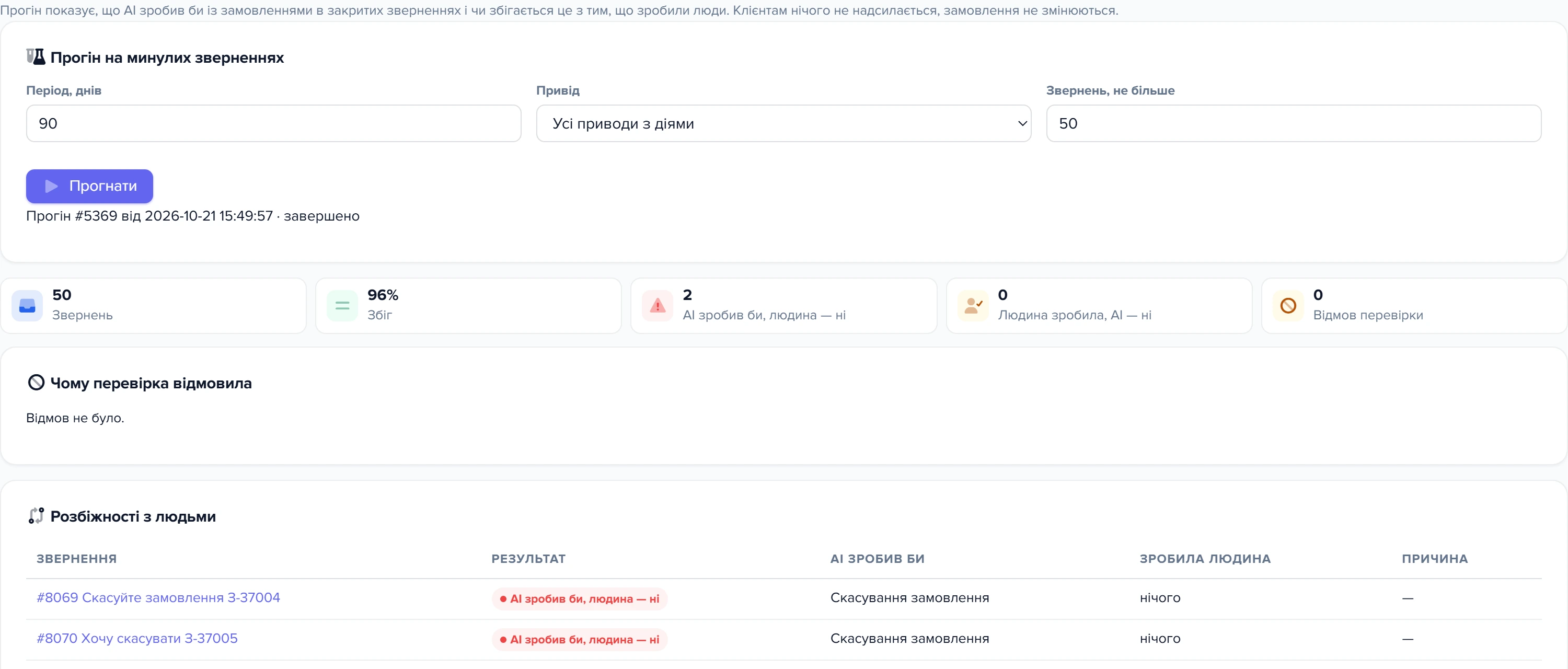

      Тест і прогін на минулих зверненнях
      Прогін показує, що AI зробив би із замовленнями в уже закритих зверненнях і чи збігається це з тим, що зробили люди. Клієнтам нічого не надсилається, замовлення не змінюються.
      1. «Тест і прогін»: задайте «Період, днів» (до 90), «Привід» і «Звернень, не більше» (за замовчуванням 50, до 200).
      2. Натисніть «Прогнати». Вікно «Оцінка прогону» покаже кількість звернень, викликів AI-відповідача й орієнтовну вартість. Підтвердьте.
      3. Прогін іде у фоні, хід видно в Центрі операцій; «Зупинити» перериває його.
      Результат: «Збіг», «AI зробив би, людина — ні», «Людина зробила, AI — ні», «Відмов перевірки», причини відмов і таблиця «Розбіжності з людьми».
      Вкладка «Тест і прогін» з підсумком прогону #5369
      1Параметри прогону
      2Прогнати
      3Збіг
      4Розбіжності з людьми
      1. Параметри прогону — період у днях, привід і максимальна кількість звернень.
      2. Кнопка «Прогнати» запускає новий прогін на минулих зверненнях.
      3. Збіг — частка звернень, де AI зробив би те саме, що й людина.
      4. Таблиця розбіжностей показує звернення, де AI і людина вчинили по-різному.
      Грошові види — повернення, повторна відправка, скасування оплаченого з чернеткою ордера — вмикаються «Насправді» лише після пройденого прогону: від 30 рішень, збіг від 90%, жодного небезпечного. Інакше — тільки з галочкою «Увімкнути без перевірки — я розумію ризик». Результат останнього прогону видно в колонці «Перевірка» вкладки «Дії і довіра».

      Застосуйте політику, загальний режим і всі види — «Тест», увімкніть вимикач і довіру «Робити самому» для автовідповіді на лист. Щодня розбирайте «Перевірку»: 👍 там, де погодилися б, 👎 з причиною — де ні. Клієнти за цей тиждень нічого від AI не отримають.
      Скасування неоплачених замовлень без менеджера
      Вид «Скасування замовлення» — «Насправді», «Якщо оплачено» — «Передати людині». Клієнт пише «скасуйте», AI питає «Так/Ні», після «Так» скасовує замовлення до появи ТТН. Оплачене, зібране складом чи з ТТН AI передає людині з причиною в блоці «Дії AI». Детальніше: дії із замовленнями.
      AI не знає, коли буде товар
      Адресат «Склад» — комірник. Клієнт питає про строк надходження, якого немає ні в статтях, ні в товарі. AI пише «Уточнюю у колег, відповім до 15:30», комірник вибирає у картці «AI питає» відповідь — і клієнт отримує її без участі менеджера.
