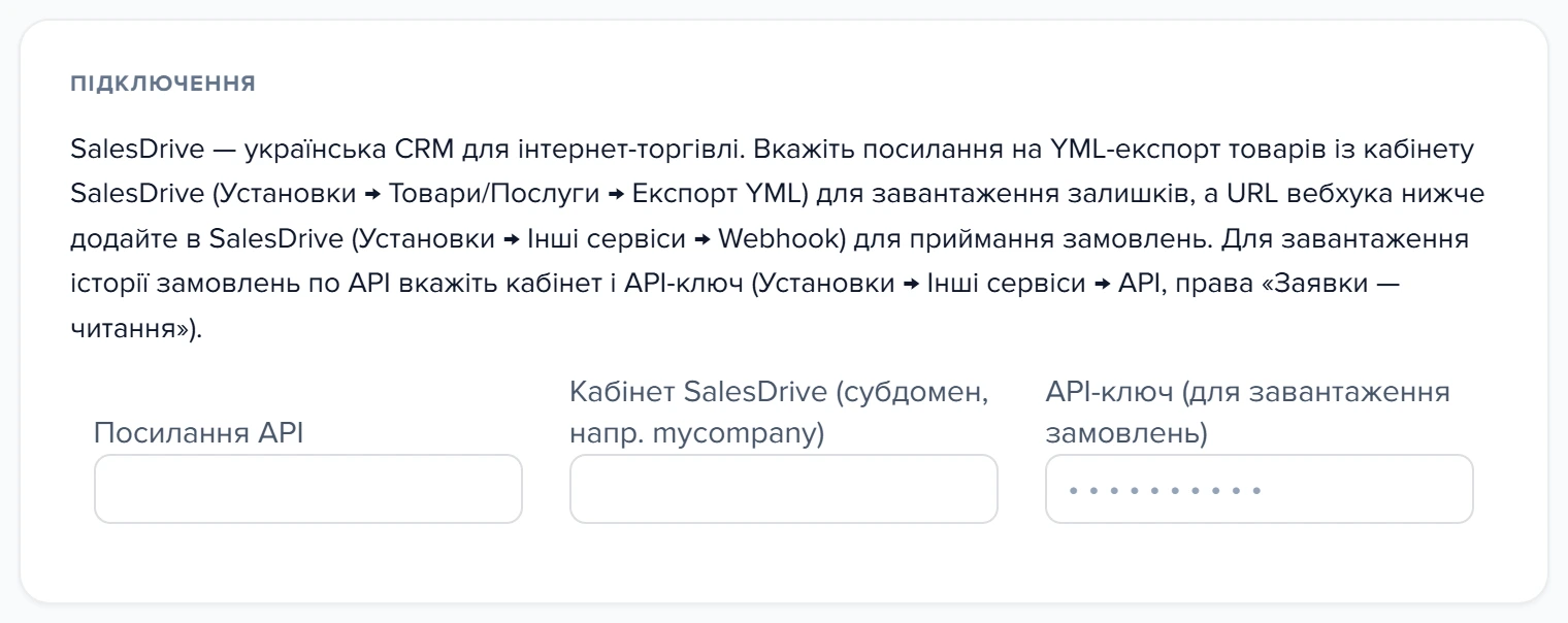

    Як підключити
    1. Створіть шаблон типу «CRM SalesDrive» і збережіть його — адреса вебхука з'являється саме для збереженого шаблону.
    2. Вставте посилання на YML-експорт, субдомен кабінету й API-ключ.
    3. Скопіюйте адресу вебхука й пропишіть її в налаштуваннях SalesDrive; у картці «Приймання замовлень (Webhook)» поставте галочку «Використовувати вебхуки».
    4. Спершу запустіть завантаження каталогу, щоб товари вже були в Elbuz, і лише потім вмикайте заявки: тоді позиції заявок одразу знаходять свої картки, а не створюють напівпорожні дублікати.
    5. Перевірте перші заявки очима — склад, суму, покупця, службу доставки. Якщо всі документи приїхали з однаковим статусом, заповніть таблиці зіставлення (які саме).

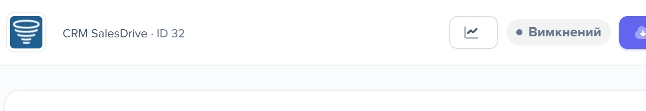

    У шапці картки шаблону є пілюля «Активний» / «Вимкнений», а в секції приймання заявок — галочка «Використовувати вебхуки». Вони вимикають різне.
    Шапка форми шаблону «Моя CRM SalesDrive» зі станом «Вимкнений»
    1Пілюля стану «Вимкнений»
    1. Пілюля стану: «Вимкнений» знімає шаблон із розкладу й зупиняє приймання вебхука.
    Що зробилиЩо перестає працювати
    Перевели пілюлю у «Вимкнений»планувальник більше не бере цей шаблон, і вебхук теж перестає прийматися: заявку від SalesDrive Elbuz не запише
    Зняли «Використовувати вебхуки»вебхук не приймається, розклад працює як раніше
    Прибрали API-ключзаявки по API не тягнуться, каталог із фіда вантажиться
    Прибрали посилання на YML-експорткаталог не вантажиться, заявки приймаються
    Коли шаблон вимкнений або галочка знята, Elbuz на звернення CRM не відповідає нічим і нічого не пише в журнал: з боку SalesDrive відправка виглядає вдалою, а заявки в Elbuz немає. Тому після вимкнення шаблону дивіться в список замовлень, а не у звіт вебхуків на боці CRM.
    Увімкнули назад — ключі, галочки, розклад і адреса вебхука на місці, у CRM нічого переставляти не треба. Заявки, які SalesDrive намагався віддати за час простою, вебхук повторно не пришле, але їх добере завантаження по API: воно бере заявки, змінені після дати в полі «Завантаження замовлень починаючи з дати». Кнопка «Завантажити» працює й на вимкненому шаблоні (вимкнути чи видалити шаблон).

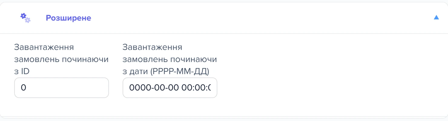

    Якщо прогін обірвався
    Сторінка на 100 заявок читається з API й одразу пишеться в базу, і одразу ж зсувається позначка «докуди дійшли» — поля «Завантаження замовлень починаючи з ID» і «Завантаження замовлень починаючи з дати» в блоці «Розширене» картки шаблону. Тому обрив ділить роботу надвоє: прочитані сторінки вже лежать документами, до решти справа не дійшла.
    Розгорнутий блок «Розширене» у формі шаблону «Моя CRM SalesDrive»
    1Починаючи з ID
    2Починаючи з дати
    1. «Починаючи з ID» — докуди дійшло завантаження заявок.
    2. «Починаючи з дати» — з неї планове завантаження бере змінені заявки.
    Повтор безпечний: заявка, яка вже стала документом, упізнається за своїм ID і другого документа не створює. Тож на обрив реагуйте просто — запустіть завантаження ще раз.
    • Програма чекає CRM 30 секунд на з'єднання і до 120 секунд на відповідь. Не дочекалася або отримала відмову — червоний рядок «SalesDrive: помилка API —», і прогін зупиняється; повторних спроб у цього підключення немає.
    • Кнопка зупинки на заявках спрацьовує між сторінками: поточну сторінку програма дочитує й записує, а наступну вже не бере.

    У картці «Підключення» шаблону три поля, і кожне відповідає за свій канал:
    ПолеЗа що відповідає
    Посилання APIYML-експорт товарів із SalesDrive — каталог і залишки
    Кабінет SalesDriveСубдомен вашого кабінету (наприклад mycompany) — потрібен для завантаження замовлень по API
    API-ключКлюч для читання заявок — історія замовлень і добір змінених
    Окремо у формі є поле з адресою вебхука: Elbuz генерує її сам, вам лишається скопіювати (достатньо клацнути по полю) і вставити в налаштування SalesDrive.
    Форма підключення CRM SalesDrive — картка «Підключення»
    1Посилання на YML-експорт — каталог і залишки
    2Поле «Кабінет SalesDrive» — субдомен
    3Поле «API-ключ» — для завантаження замовлень
    1. Посилання на YML-експорт товарів із кабінету SalesDrive використовується для завантаження каталогу і залишків.
    2. У полі «Кабінет SalesDrive» вказується субдомен облікового запису, наприклад mycompany.
    3. API-ключ потрібен для завантаження історії замовлень через API.
