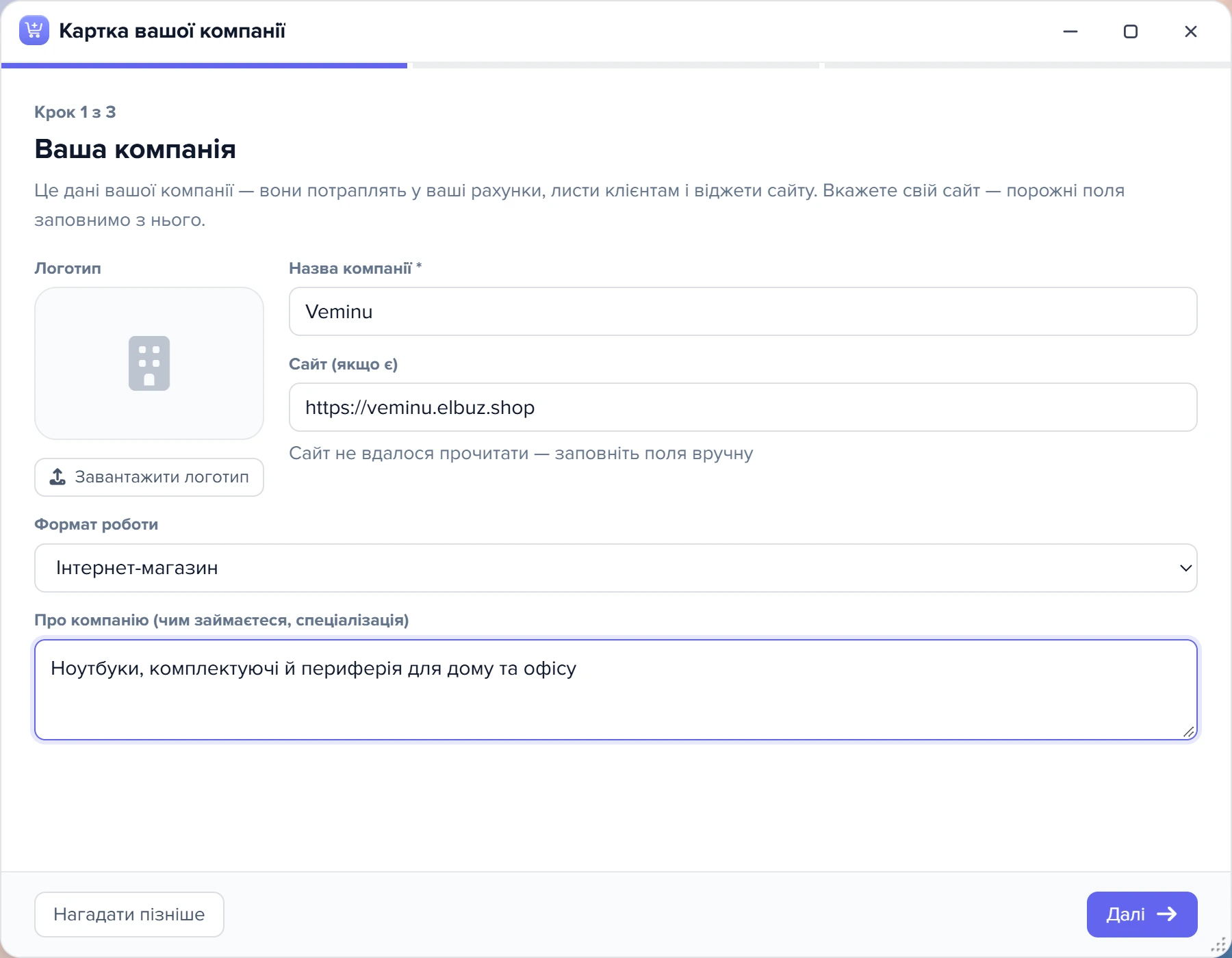

    Майстер має три короткі кроки без прокрутки: «Ваша компанія», «Контакти», «Умови».
    Майстер «Картка вашої компанії», крок 1 з 3 «Ваша компанія»: логотип із кнопкою «Завантажити логотип», назва, сайт з рядком стану, формат роботи, опис
    1Смуга кроків
    2Завантажити логотип
    3Назва компанії
    4Стан читання сайту
    5Формат роботи
    6Нагадати пізніше
    1. Три відрізки — три кроки; підпис «Крок 1 з 3» над назвою кроку.
    2. Логотип записується в картку одразу після завантаження.
    3. Без назви далі не пустить.
    4. Сайт читається у фоні й заповнює лише порожні поля; тут сайт не відповів — «заповніть поля вручну».
    5. Від формату залежать стадії, етапи й поводи звернень, які розпізнає AI.
    6. Відкладає майстер на 7 днів; після третього разу сам він більше не відкривається.
    Поле «Сайт (якщо є)» стоїть поруч із назвою: з нього майстер сам заповнює порожні поля — як це працює.
    Крок 1 «Ваша компанія». Логотип, назва, сайт, формат роботи, опис («Про компанію (чим займаєтеся, спеціалізація)»). Без назви далі не пустить: «Вкажіть назву компанії». Формат роботи може бути вже вибраний — це підказка з опису, який ви дали при реєстрації; перевірте її. Перемикача «Вести угоди» в майстрі немає — він у картці компанії (про формат і угоди).

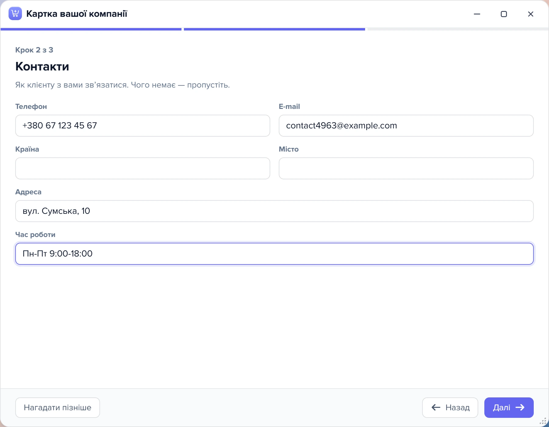

    Крок 2 «Контакти». Телефон, e-mail, країна, місто, адреса, час роботи. E-mail, якщо в картці порожньо, підставляється з першої поштової скриньки для надсилання. Enter в однорядковому полі — те саме, що «Далі».
    Крок 2 з 3 «Контакти»: телефон, e-mail, країна, місто, адреса, час роботи
    1Телефон
    2E-mail зі скриньки для надсилання
    3Адреса
    1. Телефон або e-mail — один пункт підрахунку з дев'яти.
    2. Порожній e-mail підставляється з першої поштової скриньки для надсилання.
    3. Інтернет-магазину досить міста; точці видачі, послугам і опту потрібна адреса.

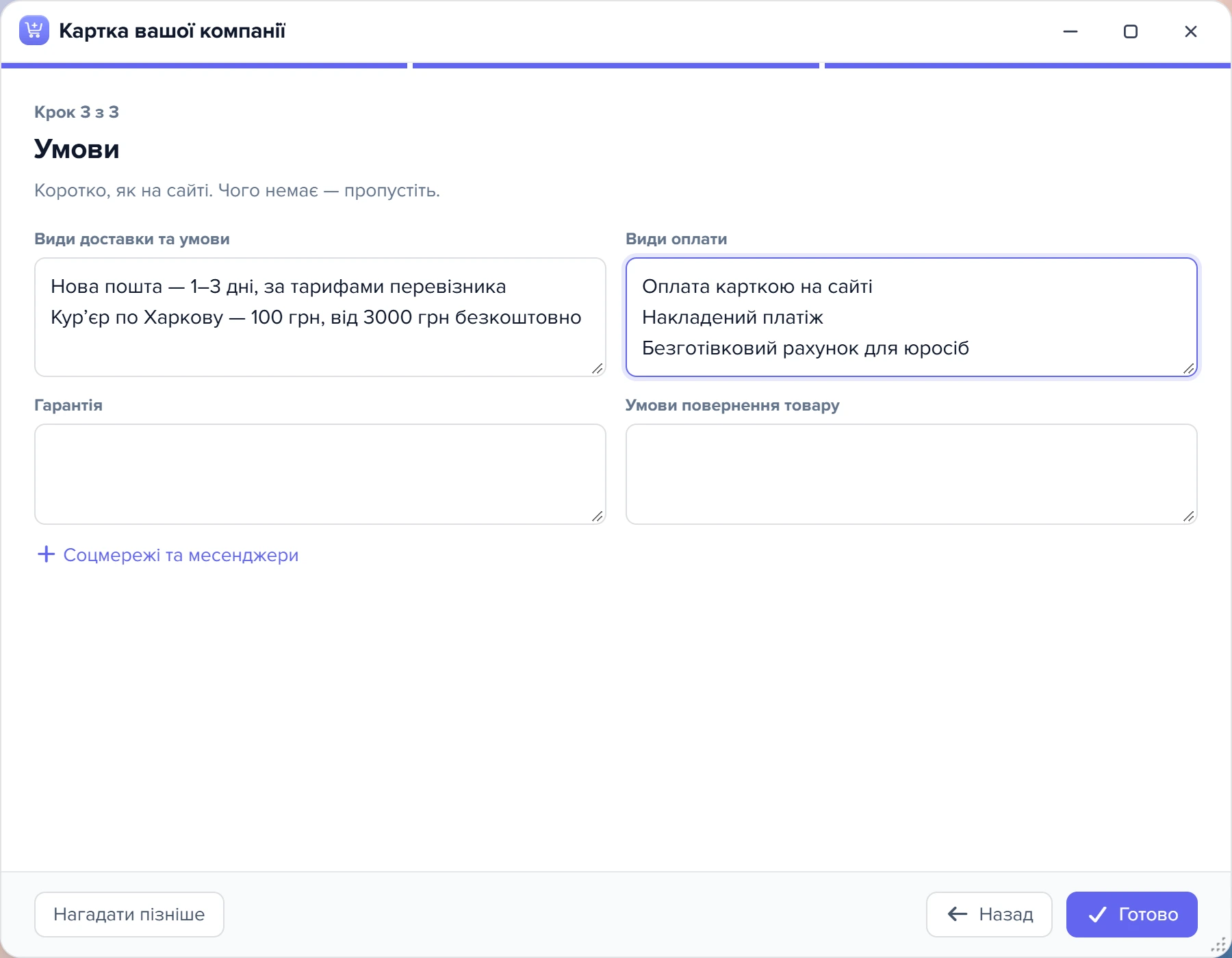

    Крок 3 з 3 «Умови»: доставка й оплата заповнені, гарантія й повернення порожні, соцмережі згорнуті
    1Кожен вид доставки — з нового рядка
    2Види оплати
    3Умови повернення
    4Соцмережі та месенджери
    5Готово
    1. Кожен вид доставки — з нового рядка: так AI цитує їх клієнту без переказу.
    2. Порожнє поле — і на питання «можна частинами?» AI відповість «уточню».
    3. Відповідь про повернення AI ніколи не надсилає сам, але чернетку пише саме звідси.
    4. Згорнуто посиланням; розгортається само, якщо щось уже заповнено.
    5. Поля записує лише ця кнопка: «Далі» й «Назад» нічого не записують.
    Крок 3 «Умови». Види доставки, види оплати, гарантія, умови повернення; соцмережі й месенджери згорнуті посиланням «+ Соцмережі та месенджери» і розгортаються самі, якщо щось із них уже заповнено. Пишіть кожен вид з нового рядка: «Нова пошта — 1–3 дні», «Від 3000 грн — безкоштовно».
    Після збереження картка переноситься й у профіль бізнесу AI-співробітників — те, звідки вони беруть знання про ваш магазин, — але тільки якщо той ще порожній, тож накопичене раніше не затирається.
    Поля записує лише кнопка «Готово» на останньому кроці; виняток — логотип, він записується одразу після завантаження.
    • «Далі» й «Назад» тільки гортають кроки.
    • «Нагадати пізніше» закриває вікно, не зберігаючи введений текст, і відкладає майстер на 7 днів. Відкладання одне на весь акаунт, а не на кожного співробітника «Управління».
    • Після третього відкладання майстер більше не з'являється сам — картку тоді заповнюють у вікні «Компанії» (де правити).

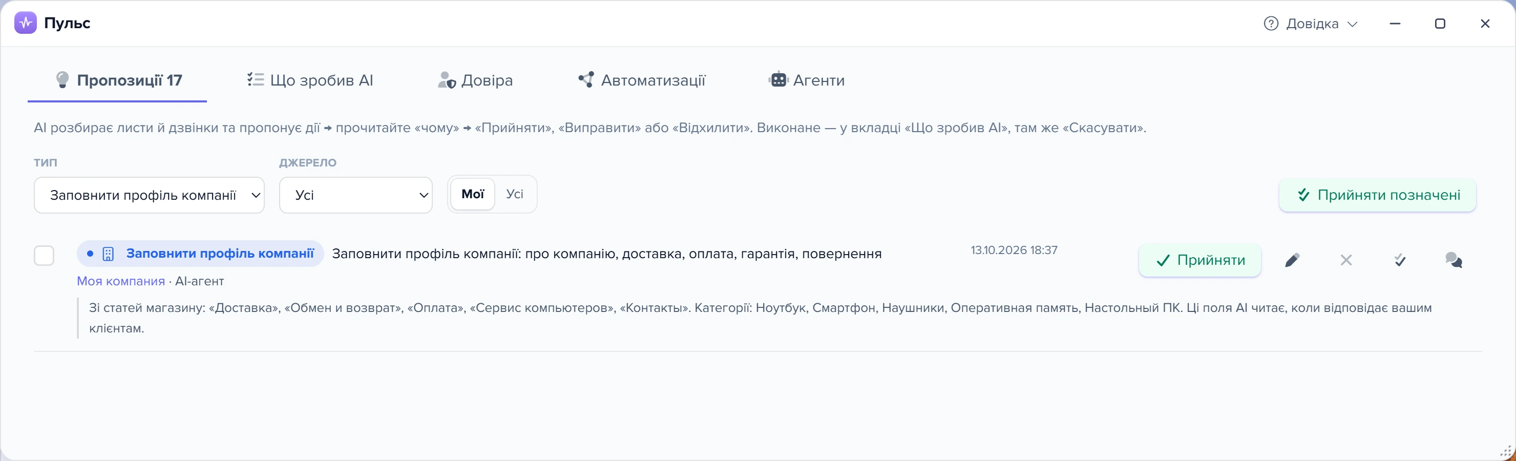

    Як узяти умови зі статей через «Пульс»
    Якщо умови вже написані на сайті — у статтях «Доставка», «Оплата», «Повернення», «Гарантія», «Контакти» — переписувати їх у картку не обов'язково. Коли майстер відкривається при вході, програма у фоні просить AI скласти чернетку з цих статей і з десяти найбільших категорій каталогу. Результат приходить у «Пульс» однією пропозицією «Заповнити профіль компанії».
    Пропозиція «Заповнити профіль компанії» у «Пульсі» з поясненням, з яких статей її складено
    1Записує тільки поля, що досі порожні
    2Відкриває чернетку по полях
    3Відхилити
    1. «Прийняти» записує в картку тільки ті поля, що досі порожні — ручний текст не затирається.
    2. «Виправити» відкриває чернетку по полях: правте текст, потім приймайте.
    3. «Відхилити»: нова чернетка — не раніше ніж через 7 днів після попередньої спроби.
    Що важливо знати про цю чернетку:
    • AI заповнює лише п'ять полів: «Про компанію», доставку, оплату, гарантію, повернення — і лише ті, що в картці порожні;
    • умови беруться тільки з тексту ваших статей. Немає статті про повернення — поле в чернетці буде порожнім, вигадувати AI заборонено;
    • спроба — не частіше разу на 7 днів і не тоді, коли попередня пропозиція ще чекає рішення;
    • у «чому» пропозиції видно, з яких статей і категорій узято текст;
    • «Прийняти» записує тільки поля, які досі порожні: якщо ви встигли заповнити доставку самі, ваш текст лишиться;
    • прийняте можна скасувати у вкладці «Що зробив AI» → «Скасувати». Поля очистяться, якщо їх ніхто не правив після прийняття.

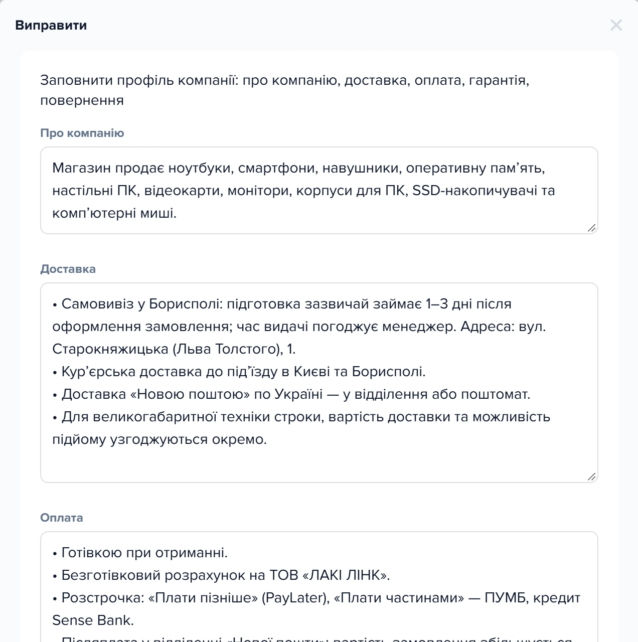

    Форма «Виправити»: чернетка опису компанії, доставки й оплати, складена AI зі статей магазину
    1Що продає магазин — з категорій каталогу й статей
    2Умови — тільки з текстів ваших статей
    3Перевірте, що взяте зі статті ще актуальне
    1. Що продає магазин — 1–2 речення з категорій каталогу й статей.
    2. Умови — тільки з текстів ваших статей; правте прямо тут, перш ніж прийняти.
    3. AI переносить усе, що знайшов у статті «Оплата», — перевірте, що це досі правда.
    Перш ніж приймати, відкрийте «Виправити»: чернетка там розкладена по полях, і текст можна поправити. AI переносить зі статті все, що знайшов, разом із застарілими пунктами, якщо стаття давно не оновлювалася.

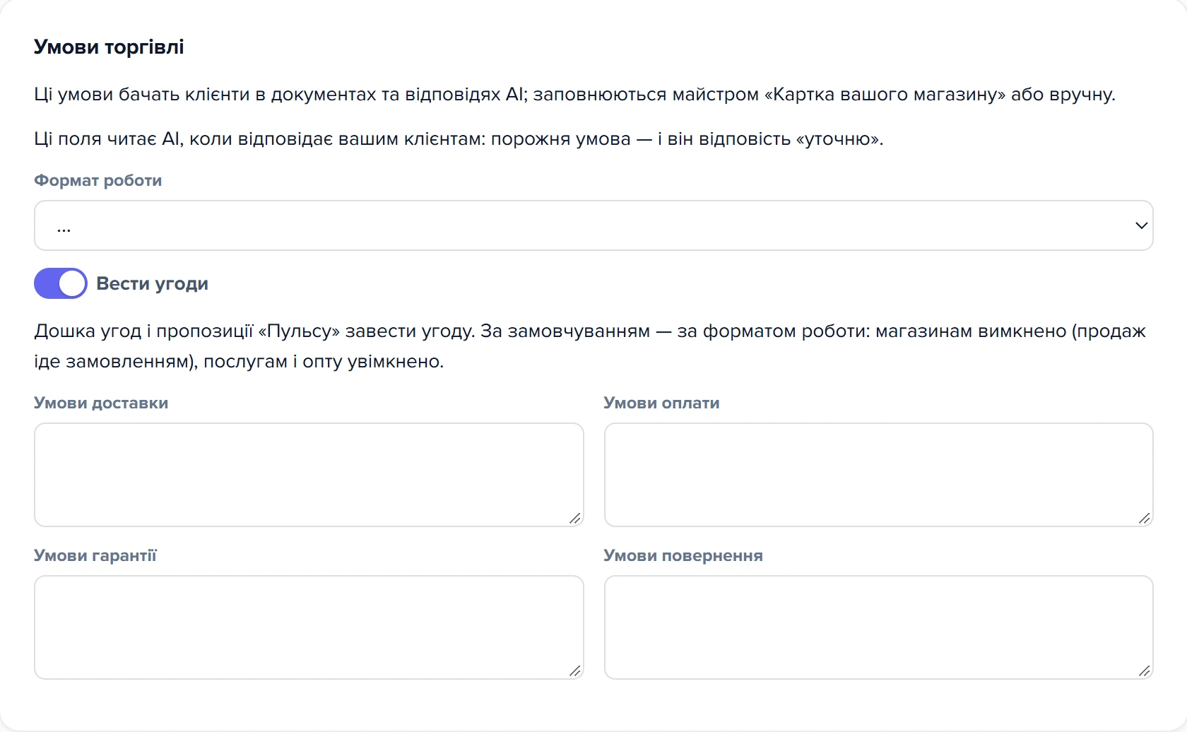

    Де правити картку потім
    Майстер окремої кнопки в меню не має: після того як картку заповнено на 80 %, він більше не відкривається. Ті самі поля живуть у картці вашої компанії.
    Де: Довідники → Контакти → Компанії → рядок із позначкою «Наша організація» → вкладка «Умови торгівлі». Там формат роботи, «Вести угоди», умови доставки, оплати, гарантії й повернення.
    Картка нашої компанії, вкладка «Умови торгівлі»: підказка, «Формат роботи», «Вести угоди», чотири поля умов
    1Ця підказка й поле формату є тільки в картці вашої компанії
    2Той самий «Формат роботи», що й у майстрі
    3Перемикач «Вести угоди»: вимкнено — «Пульс» не пропонує завести угоду
    4Тут правлять і текст, який склав AI
    1. Ця підказка й поле формату є тільки в картці вашої компанії; у постачальника цих полів немає.
    2. Той самий «Формат роботи», що й у майстрі; змінили — набір стадій і етапів застосується, якщо ви їх не міняли самі.
    3. «Вести угоди» вмикає дошку угод і пропозиції «Пульсу» завести угоду; вимкнено — таких пропозицій немає зовсім.
    4. Тут правлять і текст, який AI склав через «Пульс».
    Картка зберігається сама, щойно ви виходите з поля. Нові умови AI побачить у наступній відповіді — перебудовувати нічого не треба.

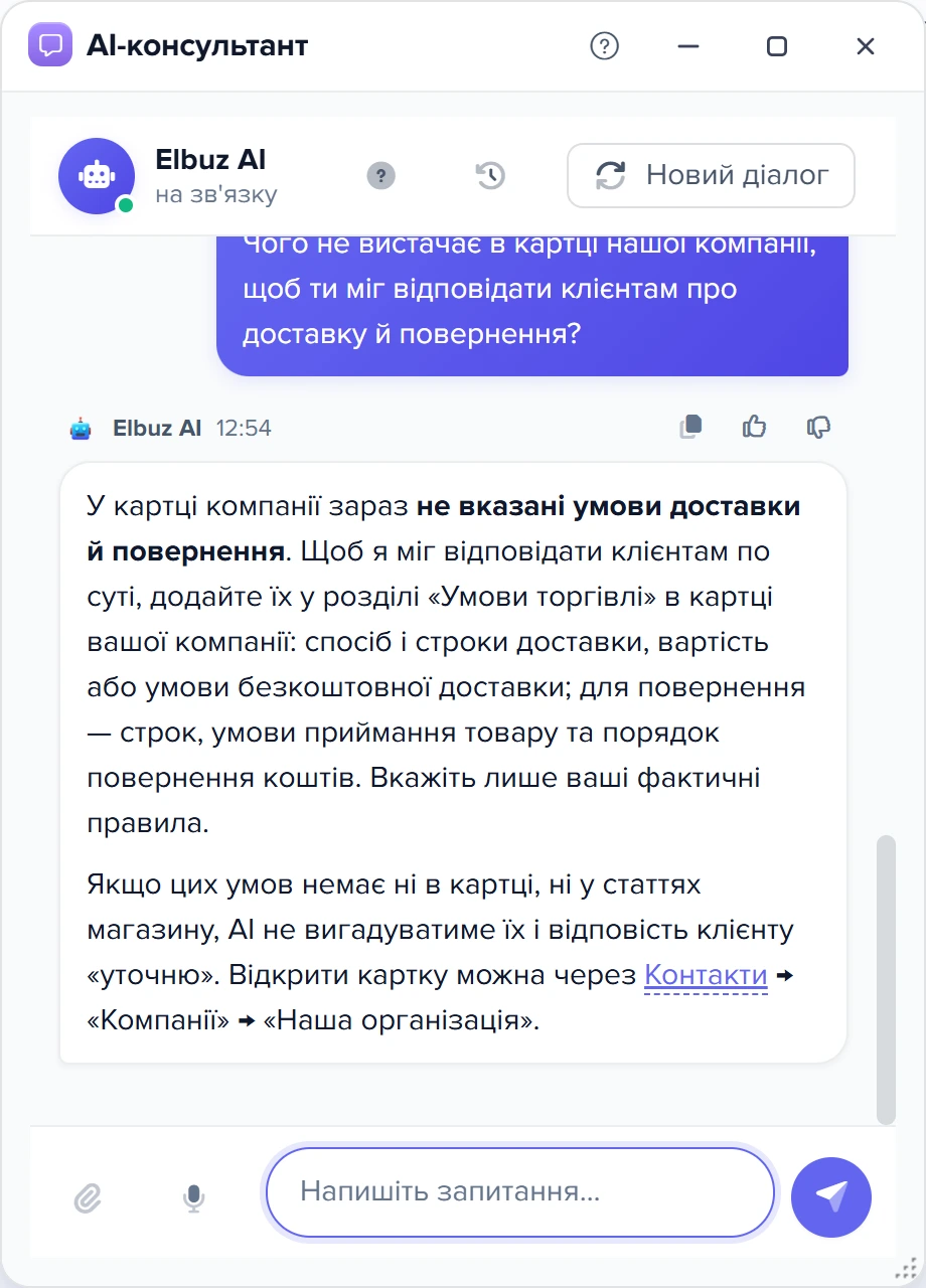

    Як перевірити картку через AI-консультанта
    AI-консультант бачить той самий профіль, що й AI, який готує відповіді клієнтам. Тому найшвидше перевірити картку — запитати його.
    AI-консультант відповідає, яких полів картки компанії бракує для відповідей про доставку й повернення
    1Готова фраза — можна скопіювати
    2Консультант бачить той самий профіль, що й AI-відповідач
    3Посилання відкриває вікно «Компанії»
    1. Готова фраза — можна скопіювати як є.
    2. Консультант бачить той самий профіль компанії, що й AI, який пише чернетки клієнтам.
    3. Посилання відкриває вікно «Компанії», де лежить картка вашої компанії.
    • «Чого не вистачає в картці нашої компанії, щоб ти міг відповідати клієнтам про доставку й повернення?»
    • «Що ти відповіси клієнту, який питає, чи можна оплатити частинами?» — побачите, чи вистачає умов оплати;
    • «Які в нас умови повернення?» — консультант процитує поле або скаже, що його не вказано;
    • «Що нового в «Пульсі»?» — серед пропозицій буде «Заповнити профіль компанії», якщо чернетку вже складено.
    Про інші фрази й вартість відповіді — у статті AI-консультант: що йому писати.

    Було: майстер раз у раз просить заповнити картку.
    Що зробити: відкрити «Пульс», «Виправити» у «Заповнити профіль компанії», перевірити текст, «Прийняти». Додати назву, логотип і формат у картці.
    Стало: картка заповнена на 80 % і більше, майстер не відкривається, AI відповідає з ваших умов.

    У чернетці відповіді «уточню», у «чому» — «бракує даних: умови доставки» Умови доставки немає ні в картці, ні в статтях магазину Заповніть «Умови доставки» в картці компанії (де правити)

    Як відкрити «Картку вашої компанії», якщо я її закрив?
    Окремого пункту меню в майстра немає. Не чекайте — ті самі поля є в картці вашої компанії: Довідники → Контакти → Компанії (де правити).

    майстер «Картка вашої компанії» — сам при вході, поки заповнено менше 80 %
    майстер і чернетку в «Пульсі» бачить «Управління»; картку правлять усі з доступом до «Компанії»
