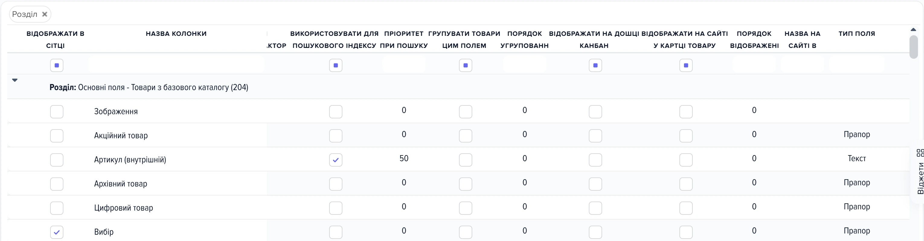

      Чи поїде поле на ваш сайт і чи шукатиметься товар за його значенням, вирішують прапорці того самого поля на вкладці «Усі налаштування» вікна «Налаштувати сітку» сітки товарів базового каталогу.
      Це стосується будь-якого поля сітки — стандартного чи додаткового поля, яке ви завели самі. Заводити замість нього характеристику (атрибут) не потрібно, і в шаблоні вивантаження нічого зіставляти не треба: поле з прапорцем передається вивантаженням через Elbuz Tunnel саме.
      Вкладка «Усі налаштування» вікна налаштування колонок сітки: колонки пошукового індексу та відображення на сайті
      1Використовувати для пошукового індексу
      2Відображати на сайті у картці товару
      3Назва на сайті в картці товару
      1. Використовувати для пошукового індексу — значення поля потрапляє в пошук на сайті.
      2. Відображати на сайті у картці товару — поле піде в картку товару на сайті OpenCart 3 через Elbuz Tunnel.
      3. Назва на сайті в картці товару — підпис поля для покупця.
      1. Відкрийте сітку товарів базового каталогу, у меню сітки виберіть «Налаштувати сітку» і перейдіть на вкладку «Усі налаштування».
      2. Знайдіть рядок свого поля пошуком угорі.
      3. Щоб поле поїхало в картку товару на вашому сайті, увімкніть «Відображати на сайті у картці товару». Місце серед інших таких полів задає «Порядок відображення на сайті у картці товару», а підпис для покупця — «Назва на сайті в картці товару»; порожня назва означає, що буде підпис колонки. Поле передається тільки у вивантаження через Elbuz Tunnel на сайт OpenCart 3. На вітрині, яку будує сам Elbuz, картка товару власних полів не показує, хоч би прапорець і стояв.
      4. Щоб товар знаходився за значенням поля, увімкніть «Використовувати для пошукового індексу». Значення додається до тексту, за яким шукає розумний пошук на сайті, після наступної переіндексації. «Пріоритет при пошуку» задає лише порядок полів в індексі: вагу збігу він не змінює, артикул і і так ідуть у пріоритетну частину.
      Ці прапорці — властивості самого поля, а не вашої розкладки: вони діють для всіх співробітників одразу.
