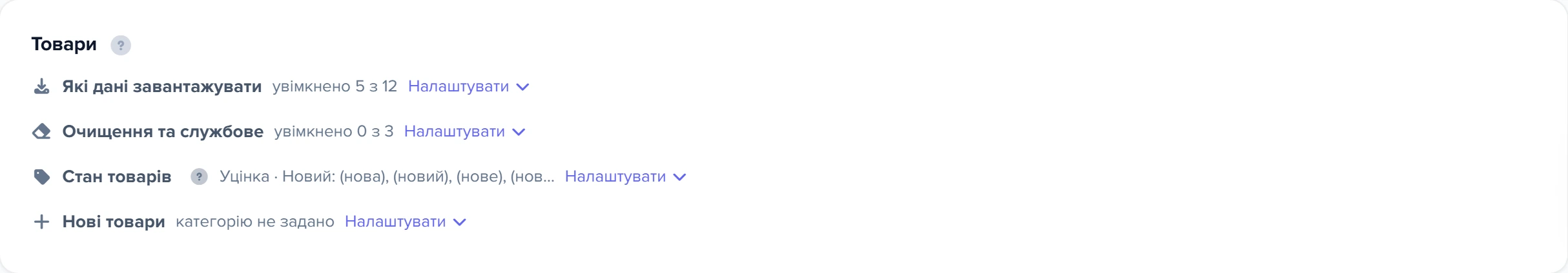

    Як налаштувати стан для одного прайсу
    Де: картка джерела → «Налаштування» → «Товари» → «Стан товарів» → «Налаштувати».
    Підрозділ згорнутий. Рядок під заголовком показує, що задано: стан за замовчуванням, «Колонка «Стан товару»», якщо шукати велено в колонці, і власні слова прайсу. Якщо своїх слів немає, у рядку стоїть «загальні слова».
    Секція «Товари» в налаштуваннях джерела зі згорнутим підрозділом «Стан товарів»
    1Заголовок «Стан товарів»
    2Зведення підрозділу
    3Кнопка «Налаштувати»
    1. Стан товарів — окремий підрозділ секції «Товари».
    2. Зведення показує стан за замовчуванням («Уцінка») і слова цього прайсу, не розкриваючи підрозділ.
    3. Кнопка «Налаштувати» розкриває підрозділ.

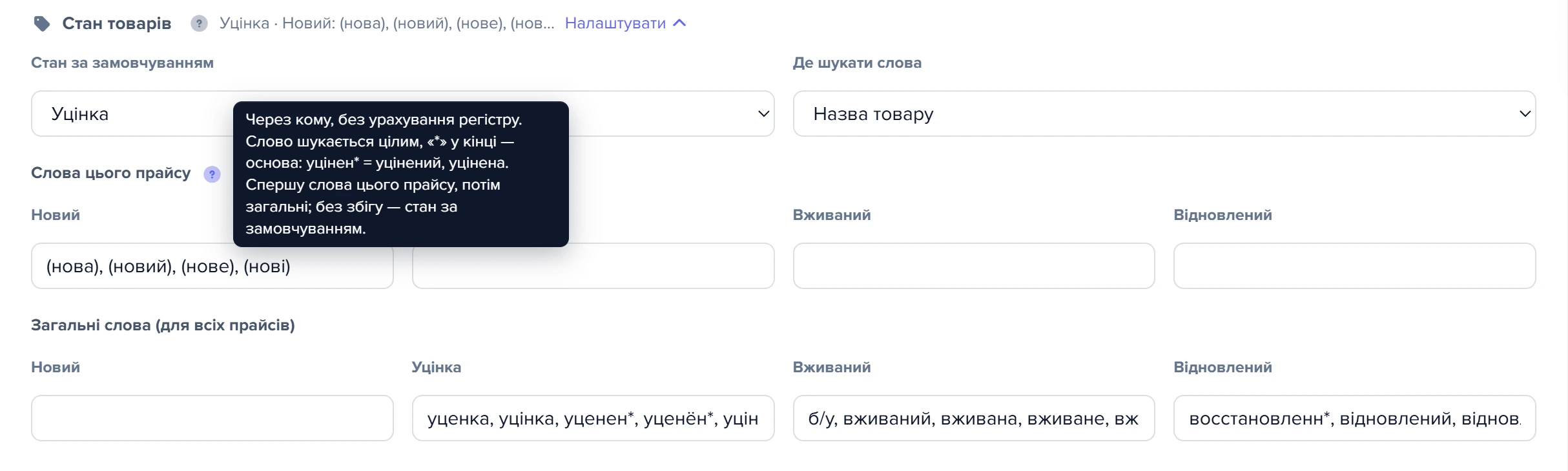

    ПолеЩо робитьЗа замовчуванням
    Стан за замовчуваннямстан рядків, у яких не знайдено жодного словаНовий
    Де шукати слова«Назва товару» або «Колонка «Стан товару»» — колонка, зіставлена з полем «Стан товару» в секції «Колонки»Назва товару
    Слова цього прайсучотири поля, по одному на стан; діють лише в цьому прайсі й перевіряються раніше загальнихпорожні
    Загальні слова (для всіх прайсів)чотири поля, спільні для всіх джерел; що в них спочаткунабір слів програми
    Розкритий підрозділ «Стан товарів» з полями слів і підказкою
    1Стан за замовчуванням
    2Де шукати слова
    3Поле «Новий»
    4Значок «?»
    5Загальні слова
    1. Стан за замовчуванням — стан, який отримують товари прайсу, якщо жодне слово не знайдено.
    2. Де шукати слова — у назві товару або в колонці «Стан товару».
    3. Слова цього прайсу — слова через кому для стану «Новий»; діють лише для цього прайсу.
    4. Значок «?» пояснює формат: через кому, без урахування регістру, «*» у кінці — основа слова.
    5. Загальні слова діють для всіх прайсів; свої слова прайсу мають пріоритет.
    «Загальні слова» — одні на всі прайси. Правка в картці одного джерела змінює визначення стану в усіх інших. Очищене поле лишається порожнім: стандартні слова самі не повертаються, їх доведеться вписати заново з таблиці.
    Форма зберігається сама. Нові налаштування застосуються на наступному завантаженні; щоб перевизначити стан одразу, натисніть «Запустити зіставлення товарів» у вікні «Налаштування зіставлення товарів».

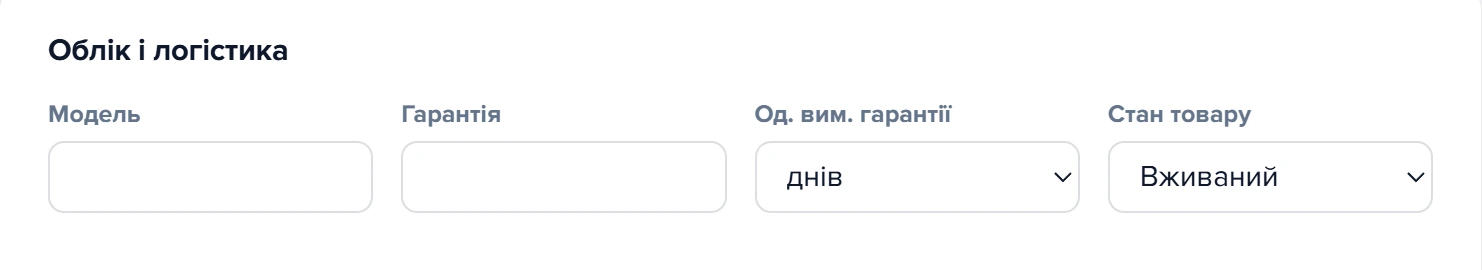

    Як змінити стан товару в каталозі
    У картці товару стан — список «Стан товару» в секції «Облік і логістика», поряд з «Од. вим. гарантії». Завантаження прайсу стан наявної картки не переписує — якщо тільки в «Оновленні базового каталогу» не ввімкнено оновлення поля «Стан товару».
    Секція «Облік і логістика» в картці товару: список «Стан товару» зі значенням «Вживаний»
    1Стан товару
    2Од. вим. гарантії
    1. Стан товару — список зі станами «Новий», «Уцінка», «Вживаний», «Відновлений»; для цього товару вибрано «Вживаний».
    2. Од. вим. гарантії — сусіднє поле ряду «Модель», «Гарантія», «Од. вим. гарантії», біля якого стоїть «Стан товару».

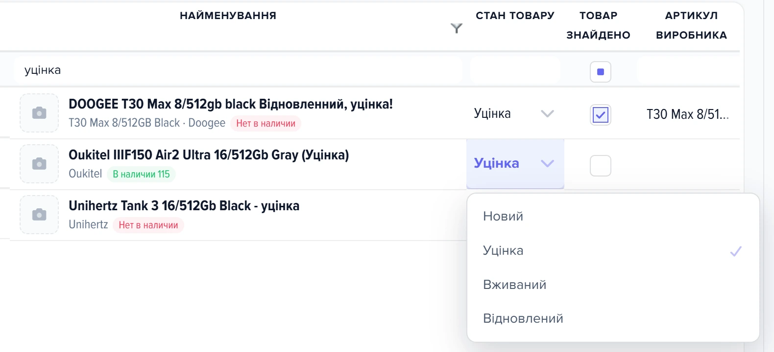

    У сітці товарів і в сітці товарів прайсу є колонка «Стан товару»: у клітинці підпис, клік відкриває список зі станами. Якщо колонки не видно, увімкніть її в налаштуваннях сітки. Фільтр колонки приймає підпис або його початок від трьох букв: «Уцінка», «уцін», «Б/у», «refurb».
    Колонка «Стан товару» у списку товарів прайсу з відкритим списком станів
    1Назва з «Уцінка»
    2Клітинка «Стан товару»
    3Список станів
    1. Назва товару в прайсі містить слово «Уцінка».
    2. У клітинці «Стан товару» для цього рядка показано «Уцінка».
    3. Клік по клітинці відкриває список станів: Новий, Уцінка, Вживаний, Відновлений.
