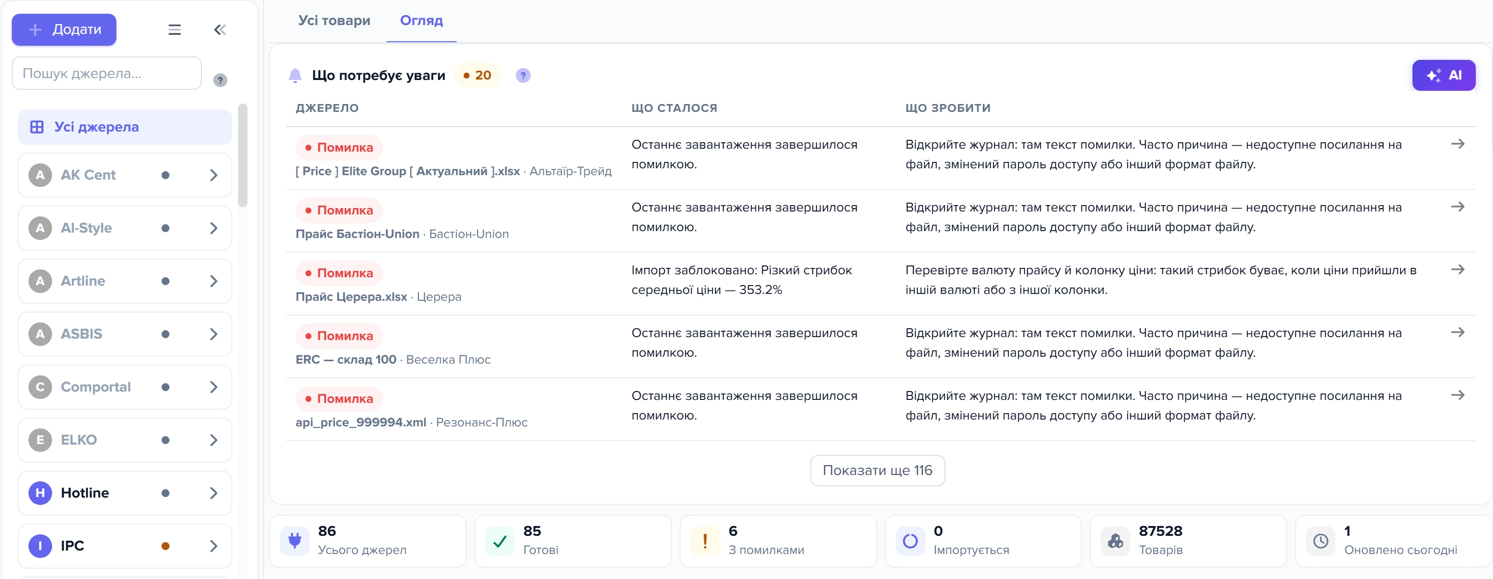

      Вкладка складається з трьох частин: зверху список «Що потребує уваги», посередині плитки й сітка джерел, унизу «Детальна аналітика». Окремої вкладки «Аналітика» немає.
      Вкладка «Огляд» у списку прайс-листів: що потребує уваги та плитки
      1Вкладка «Огляд»
      2Корінь «Усі джерела»
      3Що потребує уваги
      4Плитки-підсумки
      1. Вкладка «Огляд» тепер одна: «Що потребує уваги», плитки, список джерел і «Детальна аналітика».
      2. Корінь «Усі джерела» — вибір усього списку, а не одного постачальника.
      3. Що потребує уваги — список джерел, з якими треба щось зробити.
      4. Плитки — кількість джерел, готових, з помилками, товарів та оновлених сьогодні.
      Клік по заголовку постачальника в лівій панелі звужує «Огляд» до його джерел; таблиці спреду цін у такому зрізі немає. Шість плиток над сіткою лишаються загальними. Щоб повернутися до всіх постачальників, клікніть корінь «Усі джерела» — відкриються «Усі товари» — і перейдіть на «Огляд».

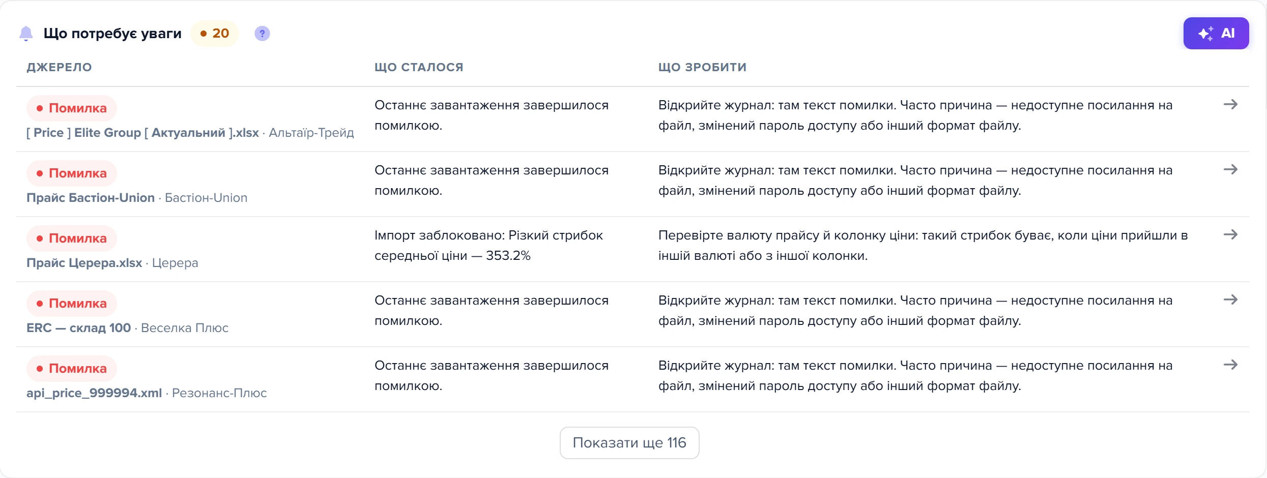

      Відкрийте «Огляд»: перший блок «Що потребує уваги» — це список проблем усіх увімкнених джерел. Рядок — одна проблема: джерело з постачальником, «Що сталося» і «Що зробити». Клік по рядку відкриває джерело на тій вкладці, де проблему лагодять.
      Блок «Що потребує уваги»
      1Серйозність
      2Що сталося
      3Що зробити
      4Кнопка «✦ AI»
      5Показати ще 116
      1. Пілюля серйозності — за нею впорядковано список.
      2. Що сталося — причина проблеми.
      3. «Що зробити» — конкретний крок під цей тип проблеми; клік по рядку відкриває джерело на потрібній вкладці.
      4. Кнопка «✦ AI» — розбір усього списку консультантом.
      5. «Показати ще N» розгортає решту рядків — у списку видно перші п’ять.
      Спершу йдуть помилки, потім попередження, наприкінці поради. Число біля заголовка рахує помилки й попередження, без порад. Видно пʼять рядків, решту відкриває «Показати ще N».

      СерйозністьЩо сталосяКуди веде клік
      ПомилкаОстаннє завантаження впало або скасоване; поруч причина з журналу операції, якщо вона там є«Журнал»
      Помилка«Імпорт заблоковано: …» — з дією «Блокувати» відхилило файл«Журнал»
      ПопередженняСтоп-правило з дією «Попередити»; для аномальних цін — до трьох прикладів «було → стало»«Журнал»
      Попередження«N цін проігноровано при виборі ціни…» — оновлення каталогу відкинуло аномально низькі ціни«Товари», ціни підсвічені
      Порада«Не оновлювалося N днів» — 7 днів і більше від останнього вдалого завантаження«Налаштування»
      Порада«Джерело ще жодного разу не завантажувалося»«Налаштування»
      Порада«Зіставлено лише N% товарів джерела» — від 20 товарів і менше половини зіставлено; не для JSON-джерел«Зіставлення»

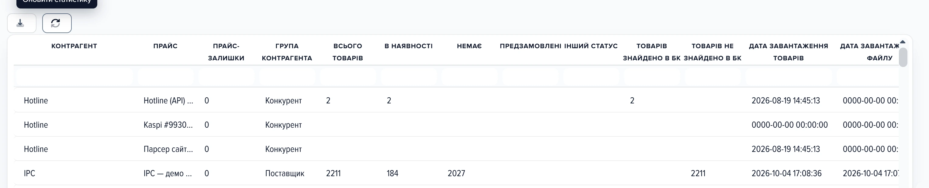

      Де: «Кабінет» → «Статистика» → вкладка «Товари контрагентів».
      Таблиця по кожному прайс-листу: «Всього товарів», наявність, «Товарів знайдено в БК» і «Товарів не знайдено в БК», дати завантаження. Кнопка «Вивантажити у файл XLS» віддає її в Excel. Вкладка «Товари» поруч показує лічильники каталогу графіками за 180 днів.
      Вікно «Статистика», вкладка «Товари контрагентів»
      1Оновити статистику
      2Всього товарів
      3Дата завантаження товарів
      1. Оновити статистику — перераховує статистику по всіх прайс-листах.
      2. Всього товарів — скільки позицій контрагента завантажено з прайсу.
      3. Дата завантаження товарів — коли товари прайсу востаннє потрапили в каталог.
      Рядок прайсу перераховується в кінці кожного вдалого завантаження. Цифри старі — закрийте й відкрийте вікно. Не допомогло — натисніть «Оновити статистику»: вона перераховує всі увімкнені прайси активних контрагентів. «Огляд» ця кнопка не чіпає.
