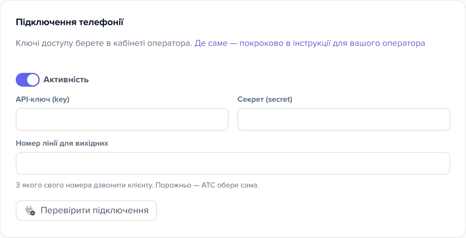

      Крок перший: ключі Zadarma
      1. Кабінет Zadarma → «Налаштування» → «Інтеграції та API».
      2. Ключі API — на сторінці my.zadarma.com/api/: скопіюйте ключ (Key) і секрет (Secret).
      Секрет потрібен Elbuz двічі: ним підписуються запити до Zadarma, і ним же Elbuz перевіряє підпис кожного сповіщення від Zadarma.
      Відкрийте рядок Zadarma у групі «Телефонія». Перемикач «Активність» уже ввімкнено — залиште його так. Поля:
      Поле у форміЩо вписати
      «API-ключ (key)»ключ (key) з кабінету Zadarma
      «Секрет (secret)»секрет (secret) тієї ж пари
      «Номер лінії для вихідних»ваш номер Zadarma, який побачить клієнт; порожньо — Zadarma обере сама
      Картка «Підключення телефонії» у формі Zadarma
      1Посилання на інструкцію
      2Перемикач «Активність»
      3Поле «API-ключ (key)»
      4Поле «Секрет (secret)»
      5Поле «Номер лінії для вихідних»
      6Кнопка «Перевірити підключення»
      1. Посилання «Де саме — покроково в інструкції для вашого оператора» — веде на цю сторінку.
      2. Перемикач «Активність» — інтеграція ввімкнена.
      3. Поле «API-ключ (key)» — ключ з «Налаштування» → «Інтеграції та API».
      4. Поле «Секрет (secret)» — секрет тієї ж пари; ним Elbuz перевіряє підпис сповіщень.
      5. Поле «Номер лінії для вихідних» — номер, який побачить клієнт; порожньо — Zadarma обере сама.
      6. Кнопка «Перевірити підключення» — читальний запит до оператора, у кабінеті нічого не змінює.
      Форма зберігається сама приблизно через секунду після правки: унизу видно «Збереження...», потім «Збережено». Кнопки «Зберегти» немає.
      Наприкінці натисніть «Перевірити підключення». Програма звернеться до оператора з читальним запитом — у вашому кабінеті вона нічого не змінює — і відповість «Звʼязок з АТС встановлено. Співробітників в АТС: ‹кількість›». Імен співробітників Zadarma не віддає, тому в рядку «Номери АТС без співробітника Elbuz» будуть самі номери.

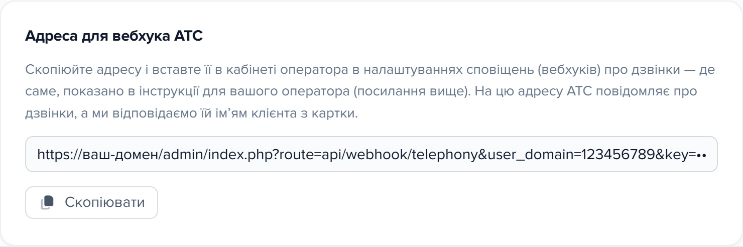

      Крок третій: як увімкнути сповіщення Zadarma
      У формі є картка «Адреса для вебхука АТС» з адресою й кнопкою «Скопіювати». Далі в кабінеті Zadarma (так описано в документації API Zadarma):
      1. «Налаштування» → «Інтеграції та API».
      2. У блоці сповіщень вставте адресу в поле «для сповіщень про дзвінки в АТС».
      3. Натисніть «Увімкнути».
      Під час збереження Zadarma перевіряє адресу: надсилає на неї контрольний рядок і чекає його у відповідь. Elbuz відповідає на таку перевірку сам, тож адреса зберігається без додаткових дій.
      Elbuz потрібні сповіщення:
      • про початок і завершення вхідного дзвінка;
      • про початок і завершення вихідного дзвінка;
      • про запис розмови;
      • про початок вхідного дзвінка на внутрішній номер АТС (у документації Zadarma — NOTIFY_INTERNAL). Лише в ньому Zadarma називає внутрішній номер, на який іде дзвінок, і без нього картка вхідного не спливе.
      Як увімкнути останнє в кабінеті, документація Zadarma не показує (через API це параметр notify_internal, за замовчуванням вимкнений). Не знайшли перемикача — уточніть у підтримки Zadarma. Події «відповідь» і голосове меню Elbuz пропускає.
      Картка «Адреса для вебхука АТС» у формі Zadarma
      1Адреса для оператора
      2Кнопка «Скопіювати»
      1. Адреса, яку передаєте оператору; секретний ключ у кінці на кадрі приховано.
      2. Кнопка «Скопіювати» — кладе адресу в буфер обміну.
      Кожне сповіщення Zadarma підписує секретом API, і Elbuz приймає лише ті, чий підпис сходиться із секретом у формі. Перевипустили ключі в Zadarma й не оновили секрет в Elbuz — сповіщення мовчки відкидаються, журнал наповнює тільки звірка. Після будь-якої заміни ключів перепишіть обидва поля і натисніть «Перевірити підключення».
      У адресі — секретний ключ із 32 знаків, і хост тієї адреси, з якої ви відкрили форму. Відкривайте налаштування з того домену, яким користуєтеся постійно. Змінили домен — скопіюйте адресу заново й замініть її в Zadarma.

      В особистому кабінеті Zadarma: «Налаштування» → «Інтеграції та API», сторінка ключів API my.zadarma.com/api/. Ключ вписується в поле «API-ключ (key)», секрет — у «Секрет (secret)» рядка Zadarma групи «Телефонія».
      Куди в Zadarma вписати адресу з Elbuz?
      «Налаштування» → «Інтеграції та API», у блоці сповіщень — поле «для сповіщень про дзвінки в АТС», далі «Увімкнути». Контрольний запит Zadarma під час збереження Elbuz проходить сам.
