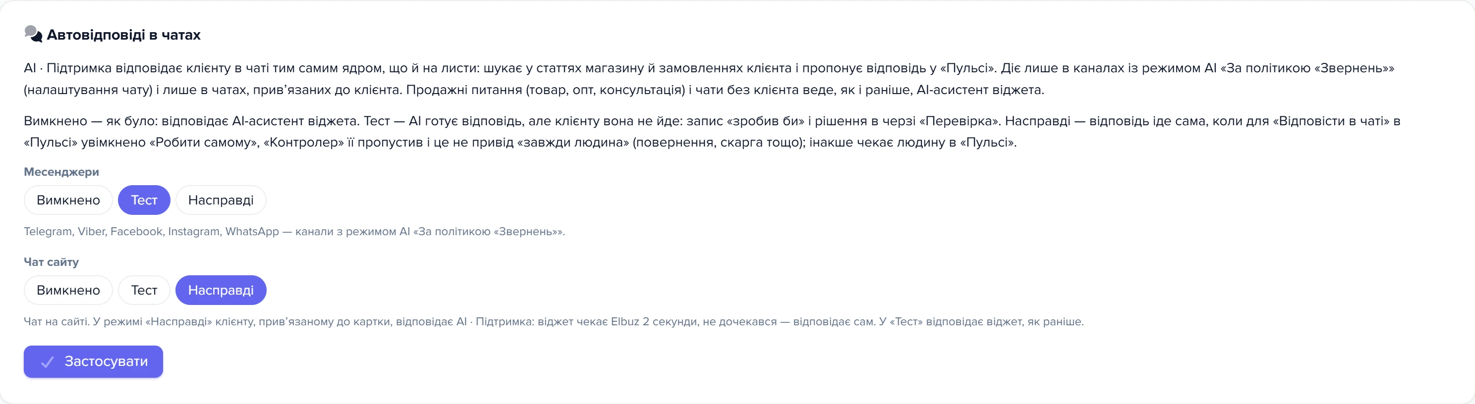

      Як увімкнути автовідповіді в месенджерах
      1. У вікні «Налаштування каналів» у плитці каналу виберіть «Режим AI» → «За політикою «Звернень» (AI · Підтримка)». Так — для кожного месенджера, де має відповідати AI.
      2. «Автономна підтримка» → «Канали й проактив» → «Автовідповіді в чатах»: поставте «Месенджери» в «Тест» і натисніть «Застосувати».
      3. У «Пульсі» на вкладці «Довіра» ввімкніть «Робити самому» для «Відповісти клієнту в чаті».
      4. Кілька днів дивіться чергу «Перевірка»: тест записує, що AI відповів би, а клієнту, як і раніше, відповідає асистент віджета.
      5. Поставте «Месенджери» в «Насправді» і застосуйте.
      Картка «Автовідповіді в чатах» на вкладці «Канали й проактив»: режими для месенджерів і чату сайту
      1Месенджери
      2Чат сайту
      3Застосувати
      1. Месенджери — режим автовідповідей для Telegram, Viber, Facebook, Instagram і WhatsApp; зараз «Тест».
      2. Чат сайту — окремий режим для чату на сайті; зараз «Насправді».
      3. Застосувати — зберігає обрані режими як нову версію політики.
