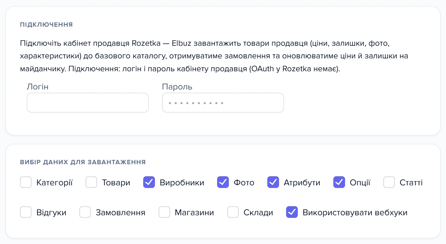

      Що ввімкнути в шаблоні
      У картці «Вибір даних для завантаження» для Rozetka вирішальні три галочки:
      Поряд стоять уточнювальні галочки каталогу: Фото (завантажувати зображення) і Атрибути (тягнути характеристики). Категорії та Виробники створюються з даних товару самі. Знята галочка «Товари» означає, що каталог не оновлюється — так можна тягнути лише замовлення.
      Набір галочок спільний для всіх API-джерел, і частина з них Rozetka не стосується. Rozetka працює опитуванням за розкладом: миттєвих сповіщень у неї немає, тож галочка «Використовувати вебхуки» на роботу не впливає.

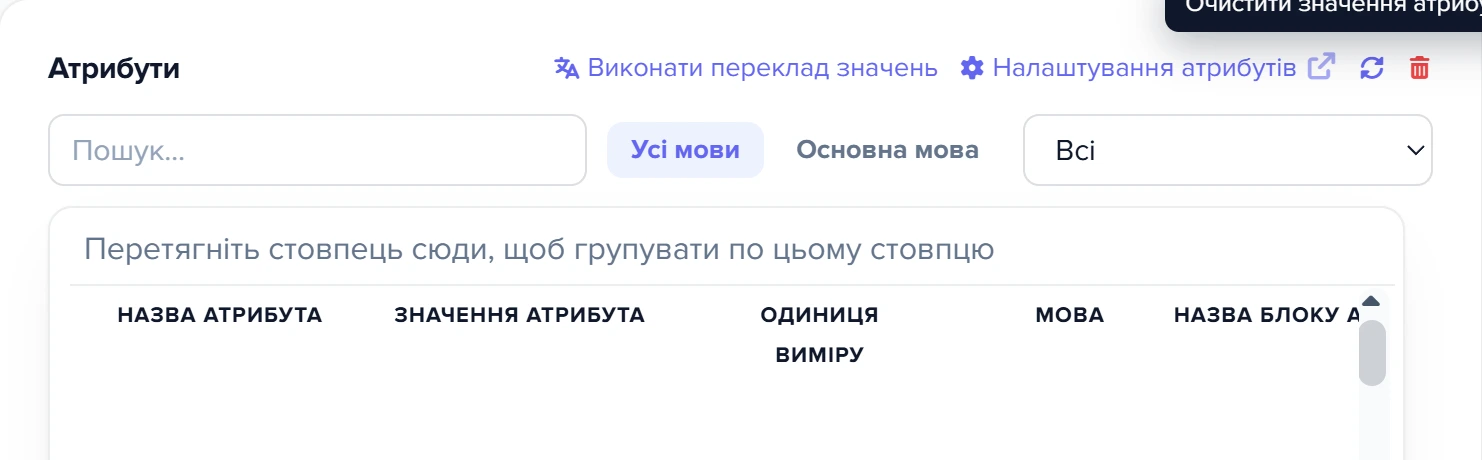

      Характеристики й зображення
      Rozetka віддає характеристики окремо по кожному товару, масового вивантаження параметрів у неї немає. Тому перше завантаження великого каталогу з увімкненими «Атрибутами» триває довше: програма запитує параметри позиція за позицією.
      Товари, у яких характеристики вже заповнені, наступні прогони пропускають: перший прохід наповнює каталог, далі добираються новинки. Значення Elbuz бере й тоді, коли Rozetka не зіставила їх зі своїм довідником, — підставляється власне значення продавця.
      Зображення завантажуються лише з галочкою «Фото» — усі картинки товару в тому порядку, як їх віддає майданчик. Ведете власну медіатеку — лишіть галочку знятою.

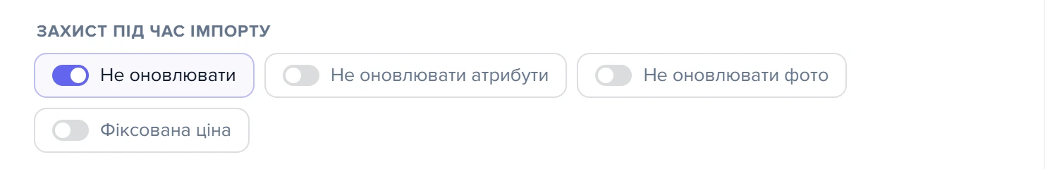

      Товар зник або його зняли з продажу на Rozetka
      З карткою в Elbuz не станеться нічого: товар, якого не було в прогоні, лишається з останньою ціною й залишком, не вимикається, і в журналі про нього нічого не пишеться — загальне правило. Перемикача, який видаляв би зниклі позиції, у шаблоні Rozetka немає: такі товари прибирають відбором у вікні «Товари» й пакетним видаленням.
      Ознаку активності з Rozetka Elbuz не переносить: кожному товару, що приїхав, ставиться «увімкнено» — і новому, і наявному. Якщо ви вимкнули картку в Elbuz, а на Rozetka товар лишився, наступний прогін увімкне її знову. Утримати картку вимкненою можна тільки позначкою «Не оновлювати» в секції «Захист під час імпорту» — вона закриває картку й від решти оновлень.
      Група «Захист під час імпорту» в картці товару
      1Не оновлювати
      1. Не оновлювати — імпорт з Rozetka не змінює в картці ні статус, ні ціну, ні залишок.
      Якщо товар не зник, а його приховав модератор чи відхилили, це видно з проходу станів. Картку при цьому ніхто не вимикає й залишок не обнуляє.

      Заголовок секції «Атрибути» зі значком кошика
      1Очистити значення атрибутів для товару
      1. Червоний значок кошика очищає значення атрибутів для товару.
      Очищені значення лишають у картці порожні рядки характеристик, і наступний прогін вважає їх завантаженими — повторно з Rozetka вони не приїдуть. Щоб характеристики запиталися знову, рядки треба видалити пунктом «Видалити атрибут».
