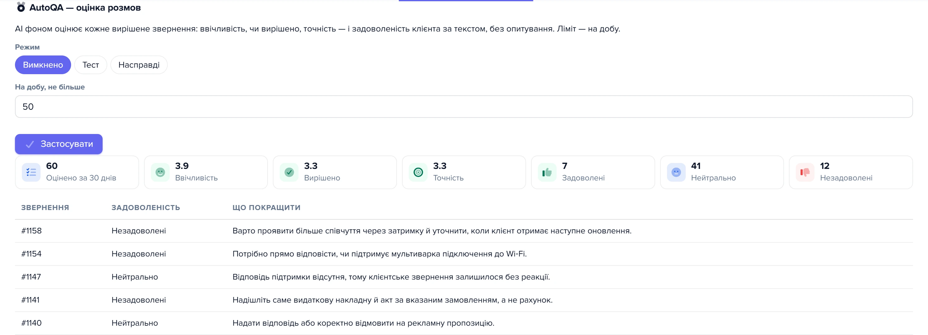

      Увімкніть у картці «AutoQA — оцінка розмов» режим «Тест» або «Насправді» і натисніть «Застосувати». Обидва режими працюють однаково: оцінка нічого не надсилає й звернення не змінює.
      Раз на 30 хвилин програма бере звернення в статусі «Вирішено» або «Закрито», вирішені чи закриті за останні 7 днів і ще не оцінені, — до 20 за раз. AI читає останні 30 реплік клієнта, магазину й AI з листів, чатів, дзвінків і перенесеного листування. Внутрішні нотатки в оцінку не потрапляють.
      Що оцінює AutoQA
      ПоказникЩо означаєШкала
      «Ввічливість»ввічливість і тон відповідей магазину1–5
      «Вирішено»чи вирішено питання клієнта1–5
      «Точність»точність і повнота відповідей1–5
      «Задоволеність»наскільки клієнт задоволений, за його словами й тоном«Задоволені», «Нейтрально», «Незадоволені»
      «Що покращити»одна фраза: головне, що варто змінититекст
      Поле «На добу, не більше» обмежує, скільки розмов AI оцінює за добу: за замовчуванням 50, до 500. Звернення понад ліміт оцінюються наступної доби, якщо їх закрили не раніше ніж 7 днів тому.
      Де дивитися підсумки
      Підсумки за 30 днів стоять у тій самій картці під налаштуваннями: «Оцінено за 30 днів», середні «Ввічливість», «Вирішено», «Точність» і кількість «Задоволені», «Нейтрально», «Незадоволені». Нижче — таблиця до 10 найгірших розмов: клієнт незадоволений або хоч один бал не вищий за 2. У кожному рядку номер звернення, задоволеність і «Що покращити».
      Картка «AutoQA — оцінка розмов»: режим, ліміт, середні бали, задоволеність і таблиця «Що покращити»
      1Режим і ліміт
      2Середні бали
      3Задоволеність клієнтів
      4Що покращити
      1. Режим AutoQA і ліміт оцінок на добу — «Насправді», не більше 50.
      2. Скільки розмов оцінено за 30 днів і середні бали за ввічливість, вирішеність та точність.
      3. Розподіл задоволеності клієнтів за текстом розмови: задоволені, нейтрально, незадоволені.
      4. Таблиця найгірших розмов: звернення, задоволеність і що саме покращити.
      Задоволеність AutoQA — оцінка AI за текстом, а не відповідь клієнта. Оцінки, які клієнти ставлять самі, рахуються окремо у звітах «Звернень».

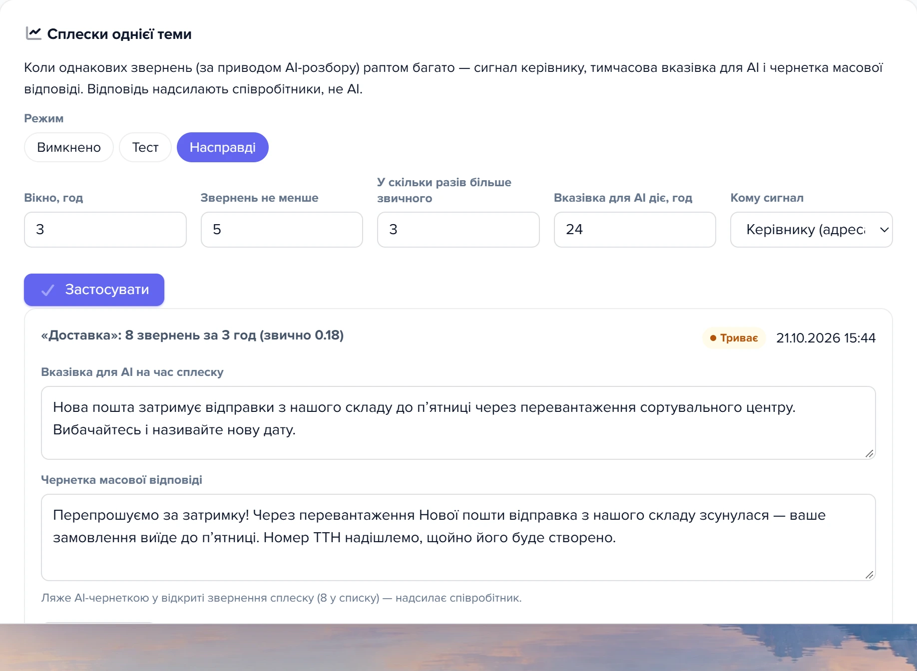

      Налаштування картки «Сплески однієї теми»
      ПолеЩо робитьЗа замовчуванням
      «Режим»«Тест» — сплеск лише записується в список; «Насправді» — ще сигнал і вказівка для AI«Вимкнено»
      «Вікно, год»за скільки останніх годин рахуються нові звернення3 (від 1 до 48)
      «Звернень не менше»менше звернень сплеском не вважається, хоч би як виросло5 (від 3 до 500)
      «У скільки разів більше звичного»звичне — середнє за таке саме вікно за попередні 7 днів3 (від 2 до 20)
      «Вказівка для AI діє, год»скільки годин сплеск вважається активним24 (до 72)
      «Кому сигнал»співробітник, який отримує сповіщення«Керівнику (адресат «Керівник» питань колегам, а без нього — керівник «Відділу роботи з клієнтами»)»
      Програма перевіряє приводи раз на 30 хвилин. Приклад із заводськими значеннями: за звичайний тиждень питань про доставку — близько одного за 3 години; сьогодні за 3 години їх 7. Це не менше 5 і більше втричі — сплеск. Одна тема дає щонайбільше один сплеск за вікно.
      У режимі «Насправді» адресат отримує сповіщення «Сплеск звернень: Доставка» (у заголовку — назва приводу) з текстом «N звернень за 3 год (звично …). Перевірте причину й підготуйте відповідь.» Кнопка в сповіщенні відкриває вкладку «Канали й проактив».
      «Кому сигнал» за замовчуванням — адресат «Керівник» із питань AI співробітникам. Якщо там нікого не вибрано, сигнал іде керівнику «Відділу роботи з клієнтами» в оргструктурі, а без нього — першому співробітнику групи «Управління». Щоб сигнал отримувала конкретна людина, виберіть її в «Кому сигнал».
      Сплески видно під налаштуваннями картки: тема, скільки звернень, за скільки годин і скільки звично. Позначка «Триває» — сплеск активний, «Минув» — час вказівки вийшов, «Тест» — записаний у тестовому режимі.
      Картка «Сплески однієї теми» з активним сплеском «Доставка»
      1Пороги спрацювання
      2Кому сигнал
      3Сплеск «Триває»
      4Вказівка для AI
      5Чернетка масової відповіді
      1. Пороги: вікно, мінімум звернень і у скільки разів більше звичного.
      2. «Кому сигнал» — кого сповіщати про сплеск.
      3. Рядок активного сплеску з пілюлею «Триває» показує тему та кількість звернень.
      4. Вказівка для AI діє на час сплеску і підказує, як відповідати.
      5. Чернетка масової відповіді ляже AI-чернеткою у відкриті звернення; надсилає співробітник.
      Як відповісти всім клієнтам сплеску однаково
      У панелі кожного сплеску два поля. Заповніть потрібне й натисніть «Зберегти» під панеллю.
      • «Вказівка для AI на час сплеску», до 1000 знаків — ваші слова про причину, наприклад «Затримка Нової пошти через негоду, доставка до 3 днів, компенсацій не обіцяти». Поки сплеск активний, AI-відповідач додає вказівку до своїх правил і відповідає всім узгоджено, не обіцяючи більше, ніж у ній.
      • «Чернетка масової відповіді», до 4000 знаків — готовий текст для клієнтів. Після «Зберегти» він стає AI-чернеткою у відкритих зверненнях сплеску — статуси «Нове», «Відкрито», «Призупинено»; тост показує, у скількох.
      Масову відповідь AI не надсилає. Співробітник відкриває звернення, натискає «AI-чернетка» — у полі з'являється текст із панелі сплеску, — за потреби виправляє й надсилає (як працює чернетка). Звернення, що прийшли після запису сплеску, чернетку не отримують: на них відповідає AI з урахуванням вказівки.
      Вказівка діє лише в режимі «Насправді» і лише поки сплеск «Триває». Чернетку можна зберегти й для сплеску в режимі «Тест».

      AutoQA — «Насправді», ліміт 50. У понеділок відкрийте картку AutoQA: середні бали, частку незадоволених і 10 найгірших розмов. Відкрийте звернення з таблиці, прочитайте «Що покращити» й розберіть із командою конкретні відповіді.

      Сплески — «Насправді», «Кому сигнал» — керівник підтримки. За ранок прийшло 12 питань «де посилка?» — керівник отримує сигнал, пише вказівку для AI і масову чернетку. Відкриті звернення співробітники закривають однією відповіддю, нові отримують від AI ту саму версію подій.
