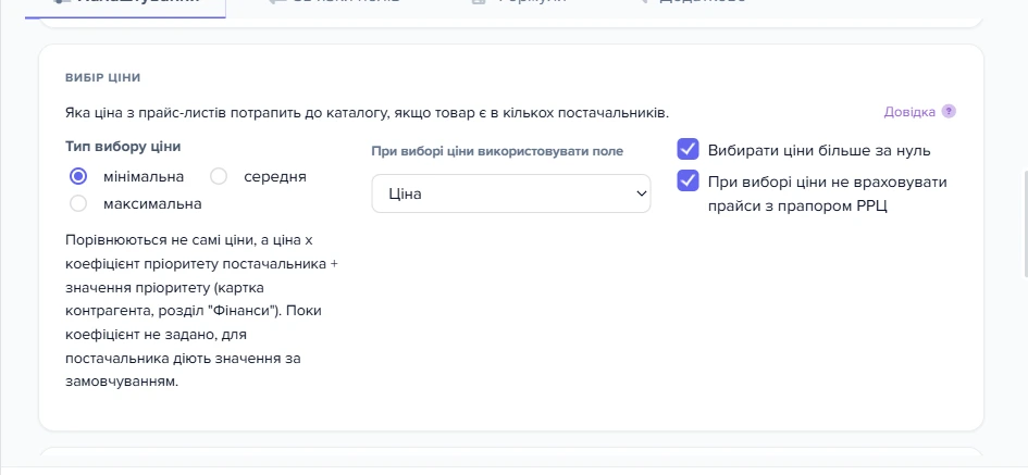

      Як програма обирає ціну
      Картка «Вибір ціни» стоїть на вкладці «Налаштування», підказка під заголовком описує її призначення дослівно: «Яка ціна з прайс-листів потрапить до каталогу, якщо товар є в кількох постачальників.»
      У картці чотири елементи, а у вікні, відкритому з бургер-меню «Прайс-листи» (спільний набір для прогону по всіх прайсах), — п'ять. Пояснення до них сховані за значком «?» поруч із назвою: наведіть мишу, і спливе підказка.
      Картка «Вибір ціни» у вікні «Оновлення базового каталогу»
      1Тип вибору ціни
      2Поле для вибору ціни
      3Вибирати ціни більше за нуль
      4Прайси з прапором РРЦ
      5Ігнорувати аномально низьку ціну, %
      1. Тип вибору ціни: порівнюються не голі ціни, а ціна × коефіцієнт постачальника + значення пріоритету.
      2. Список «При виборі ціни використовувати поле» задає, яке поле рядка прайсу порівнювати.
      3. Флажок «Вибирати ціни більше за нуль» прибирає з порівняння рядки без ціни.
      4. Флажок про прайси з прапором РРЦ виключає такі прайси з вибору ціни.
      5. Поле «Ігнорувати аномально низьку ціну постачальника, %»: тут стоїть рекомендований поріг 50, 0 вимикає відсів. Працює лише в прогоні по всіх прайсах.
      Елементи картки «Вибір ціни»
      ЕлементЗначенняЗа замовчуванням
      «Тип вибору ціни»«мінімальна», «середня», «максимальна»мінімальна
      «При виборі ціни використовувати поле»будь-яке цінове поле прайсу: «Ціна», «Ціна РРЦ», «Ціна собівартість», «Ціна з прайс-листа», «Ціна стара», «Ціна акція» та інші«Ціна»
      «Вибирати ціни більше за нуль»прибирає з порівняння рядки без цінивимкнено
      «При виборі ціни не враховувати прайси з прапором РРЦ»виключає з порівняння прайси рекомендованих цінвимкнено
      «Ігнорувати аномально низьку ціну постачальника, %» — тільки в спільному наборі0–99: пропозиція, дешевша за медіану цін усіх постачальників товару більше ніж на цей відсоток, не бере участі у виборі0 — вимкнено

      Чому виграла не найдешевша ціна
      Це головне, що варто знати про цю картку. Перед порівнянням програма рахує для кожного рядка прайсу службове число:
      ціна × коефіцієнт постачальника + значення постачальника
      І вже серед цих чисел бере найменше (або найбільше). Коефіцієнт і значення беруться з картки постачальника; спочатку там стоять 500 і 10000. Поки коефіцієнтів ніхто не чіпав, усі постачальники порівнюються на одній шкалі і виграє справді найдешевший.
      Щойно коефіцієнт відрізняється хоча б в одного — результат перестає збігатися з підписом «мінімальна». Ось три випадки, порахованих тим самим виразом, що й у програмі:

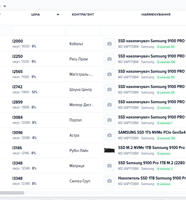

      Сітка «Товари» з рядками одного товару від різних постачальників, відсортована за ціною
      1Найнижча ціна
      2Однакова ціна 13 348 у двох постачальників
      1. Рядок із найменшою ціною — саме він потрапить до каталогу.
      2. Два рядки з однаковою ціною 13 348 — при рівній ціні виграє довільний із них.

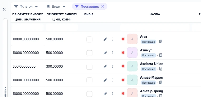

      Де задається коефіцієнт постачальника
      У вікні оновлення каталогу його немає. задається у вікні «Контакти» (меню Довідники → Контакти → Контакти) двома колонками сітки:
      • «Пріоритет вибору ціни, коеф.» — множник;
      • «Пріоритет вибору ціни, значення» — доданок.
      Обидві колонки редагуються прямо в комірці: змінили число, натиснули поза коміркою — воно збережено. Нуль у колонці коефіцієнта означає найвищий пріоритет: такий постачальник виграє в усіх, у кого стоїть 500, а якщо таких постачальників кілька — виграє дешевший із них. Щоб повернути постачальнику звичайний пріоритет, впишіть 500 і 10000, а не нуль і не порожнє поле.
      Сітка контактів із колонками пріоритету вибору ціни постачальника
      1Пріоритет вибору ціни, коеф.
      2Нульове значення
      1. Пріоритет вибору ціни, коеф. — множник для ціни постачальника; менше число означає, що постачальника оберуть навіть тоді, коли він дорожчий.
      2. Нуль у колонці — найвищий пріоритет: ціна постачальника йде в порівняння без множника.
      Обидві колонки приховані за замовчуванням — у сітці «Контакти» їх треба спершу додати через вибір колонок. Ті самі два поля є і в картці контрагента — у розділі «Фінанси».
      Виходить розрив, на якому спотикаються: у вікні оновлення написано «мінімальна», коефіцієнт задається в іншому вікні, а результат визначає саме він. Якщо коефіцієнт ніде не заданий, працює умовчання, і правило справді просте: виграє дешевший.

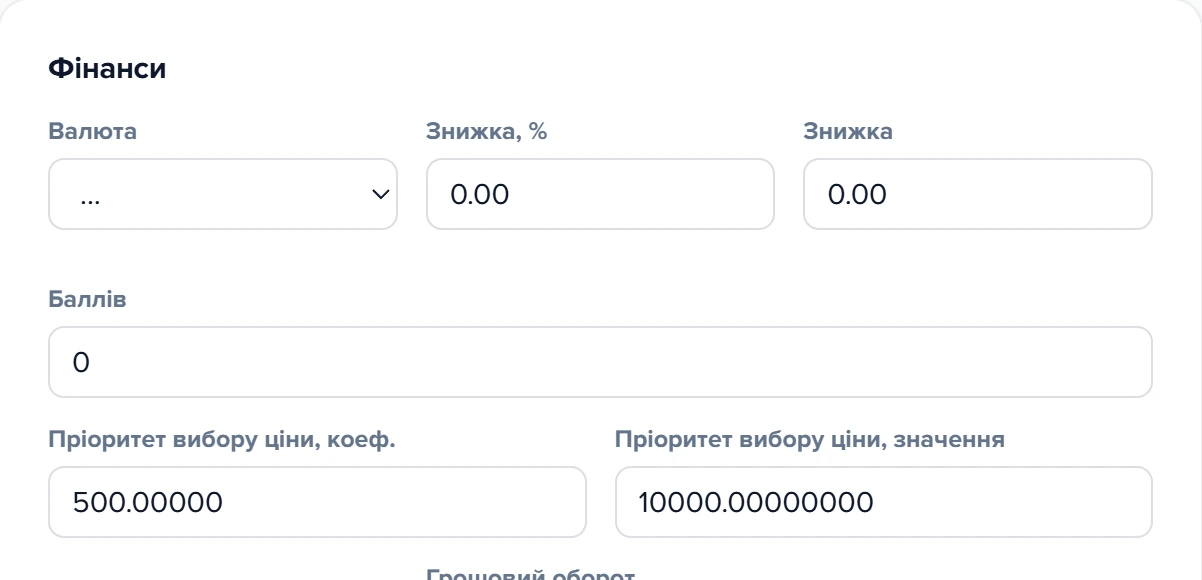

      Розділ «Фінанси» картки контрагента з полями пріоритету вибору ціни
      1. Пріоритет вибору ціни, коеф. — те саме число, що й у прихованій колонці сітки «Контакти»; менше число означає вищий пріоритет постачальника.

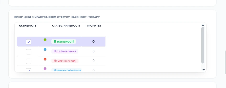

      Пріоритет статусів наявності
      Сітка «Вибір ціни з урахуванням статусу наявності товару» стоїть під карткою вибору ціни. Рядки в ній заводяться самі, за вашим довідником статусів, і увімкнений із них один — статус із прапором «В наявності». Колонки: «Активність», «Статус наявності» і «Пріоритет».
      Сітка «Вибір ціни з урахуванням статусу наявності товару» у вікні «Оновлення базового каталогу»
      1Активність
      2Пріоритет
      3Під замовлення без позначки
      1. Активність — у виборі ціни беруть участь лише позначені статуси, наприклад «В наявності».
      2. Пріоритет — більше число означає, що цей статус розглядають першим.
      3. Рядок «Під замовлення» зі знятою позначкою — пропозиції з цим статусом ціну не визначають.
      «Пріоритет» — це не порядок сортування, а черга проходів. Програма групує відмічені статуси за цим числом і йде від більшого до меншого, причому кожен наступний прохід чіпає тільки ті товари, яких не зачепив попередній. Тобто більше число означає вищий пріоритет.
      За замовчуванням у всіх рядках стоїть нуль, тому прохід один і всі відмічені статуси рівноправні. Практичний сенс настройки видно на прикладі: поставте «В наявності» пріоритет 10, а «Під замовлення» — 0, відмітьте обидва, і ціна візьметься в того, у кого товар є, навіть якщо під замовлення він дешевший. Товари, яким не знайшлося пропозиції в наявності, отримають ціну другим проходом.

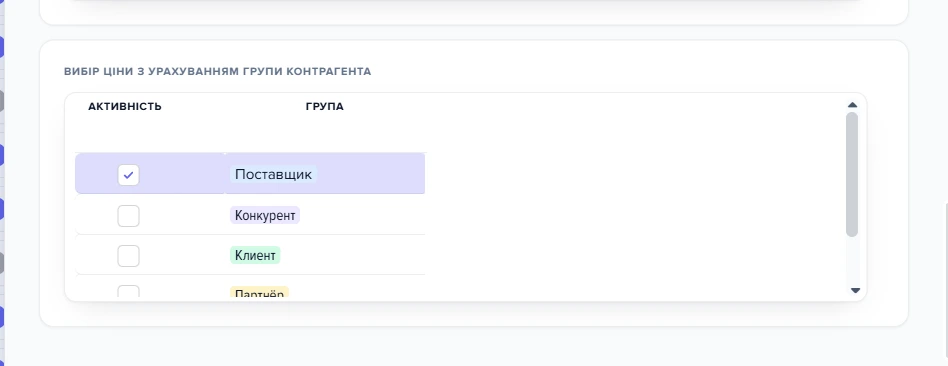

      Групи контрагентів
      Друга сітка — «Вибір ціни з урахуванням групи контрагента». Тут теж усі рядки заводяться за довідником, а увімкнена одна група: постачальники.
      Сітка «Вибір ціни з урахуванням групи контрагента»
      1Група «Конкурент»
      1. «Конкурент» без позначки — ціни конкурентів лежать у тих самих прайсах, але до каталогу не потрапляють.
      Настройка потрібна через те, що прайси конкурентів зазвичай лежать у тій самій системі, що й прайси постачальників. Знімете відмітку з групи постачальників або поставите зайву — і в каталог поїдуть ціни, за якими ви нічого не купуєте. Той самий список груп програма застосовує і при додаванні нових товарів до каталогу.

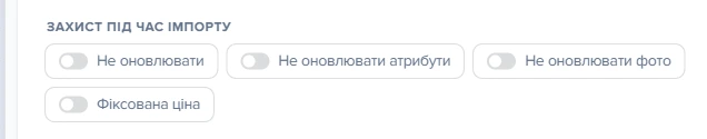

      Із рядка-переможця в картку товару записуються постачальник, джерело, прив'язка до рядка прайсу і дата оновлення ціни. Крім того:
      • стара ціна заповнюється попереднім значенням, якщо нова ціна від нього відрізняється;
      • дата зміни статусу наявності переставляється тільки тоді, коли статус справді змінився;
      • категорію й виробника нуль із прайсу не затирає — тут програма захищає значення сама.

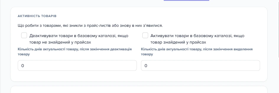

      Усе перелічене закриває прапор : у такого товару лишаються і колишня ціна, і колишній постачальник, і колишня дата оновлення.
      Остання обставина важлива для видалення за днями.

      Чого не буде. У режимі «середня» коефіцієнт не діє зовсім — середнє рахується за полем «Ціна».
      Прайси конкурентів і прайси РРЦ лежать поруч, а в каталог мають іти тільки ціни постачальників
      Що ввімкнути. У сітці «Вибір ціни з урахуванням групи контрагента» лишіть відміченою тільки групу постачальників. У картці «Вибір ціни» ввімкніть «При виборі ціни не враховувати прайси з прапором РРЦ».
      Що вийде. Рядки конкурентів і прайсів із прапором РРЦ у порівнянні цін не беруть участі. Той самий список груп діє, коли оновлення додає в каталог нові товари.

      У каталог поїхала не найдешевша ціна У постачальника-переможця менший коефіцієнт пріоритету, ніж у решти, — порівнюється ціна, помножена на нього Порівняти значення в колонці «Пріоритет вибору ціни, коеф.» сітки «Контакти»; колонку доведеться спершу додати (коефіцієнт постачальника)
      Ціна взялася в постачальника, у якого товару немає в наявності У сітці статусів наявності відмічено кілька статусів, і в усіх «Пріоритет» дорівнює нулю — вони рівноправні Поставити статусу з товаром у наявності «Пріоритет» більший, ніж у решти (пріоритет статусів)
      У каталог поїхали ціни конкурентів У сітці «Вибір ціни з урахуванням групи контрагента» відмічена зайва група Лишити відміченою тільки групу постачальників (групи контрагентів)

      Чи враховується кількість товару на складі постачальника?
      Ні. Пропозиція «В наявності» з одною штукою важить стільки ж, скільки з сотнею; враховується лише статус (пріоритет статусів).
      Як повернути постачальнику звичайний пріоритет?
      Впишіть у його картці 500 і 10000 — коефіцієнт і значення за замовчуванням. Нуль у коефіцієнті означає найвищий пріоритет, а не «не задано» (коефіцієнт постачальника).
