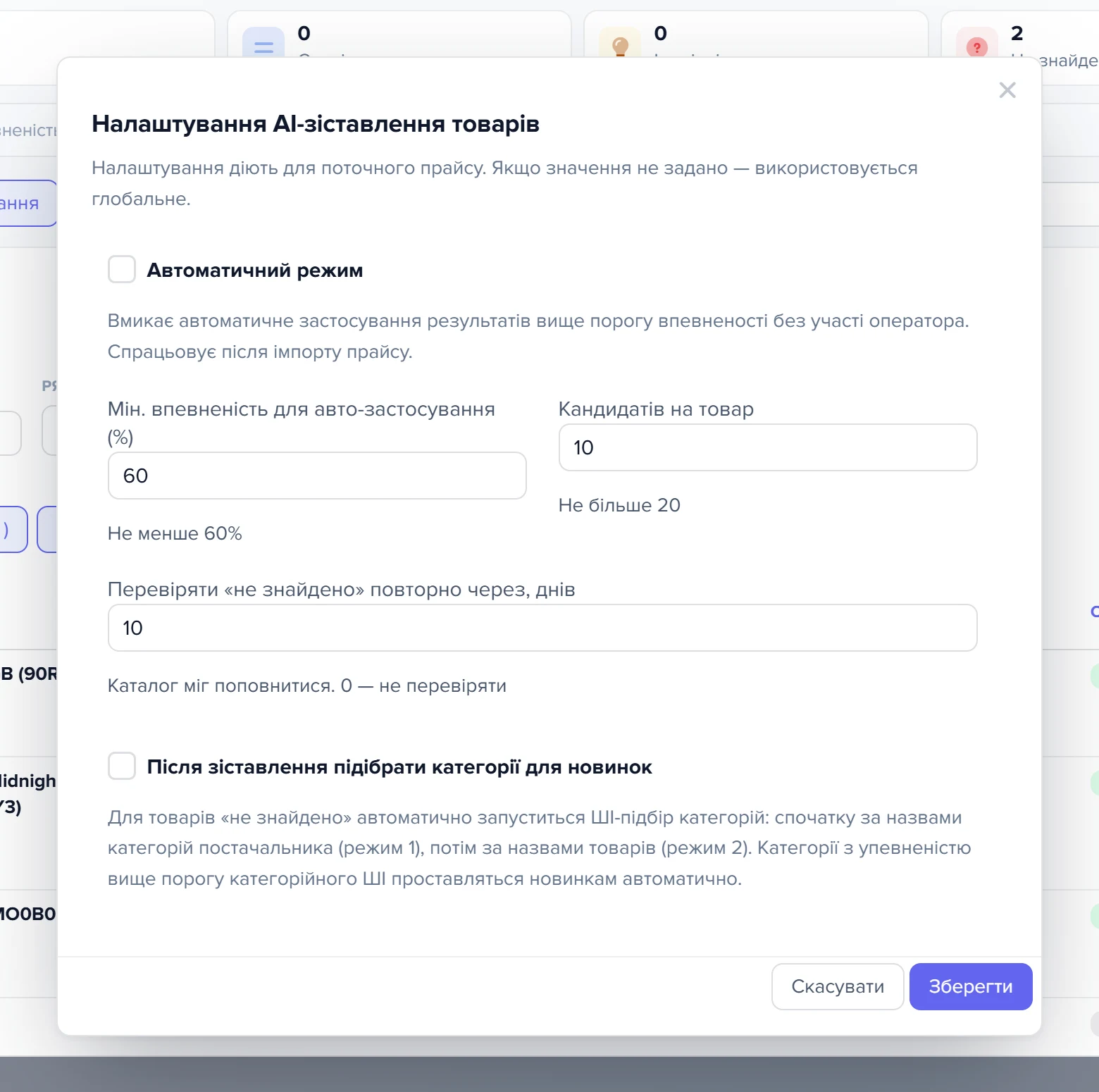

      Кнопка «Налаштування» в панелі відкриває вікно «Налаштування AI-зіставлення товарів» із пʼятьма полями; пояснення до кожного — у значку «?» біля підпису. Написане в ньому діє на поточний прайс: після збереження всі поля записуються в прайс. Порожнє поле при збереженні не бере загального значення, а стає мінімально допустимим: поріг — 60 %, кандидатів — 3, повторна перевірка — 0, тобто вимкнена.

      1. Автоматичний режим — зіставлення та застосування результатів відбуваються самі одразу після імпорту прайсу.
      2. Мінімальна впевненість — поріг для автозастосування; нижче 60 % система його не приймає.
      3. Кандидатів на товар — скільки товарів каталогу передається моделі на розгляд.
      4. Повторна перевірка — через скільки днів знову шукати збіг для позицій «не знайдено», бо каталог міг поповнитися.
      5. Підбір категорій — після зіставлення автоматично підбирає категорії для новинок.
      ПолеЗа замовчуваннямМежіЩо робить
      «Автоматичний режим»вимкненовкл / виклзастосовує результати вище порогу без участі оператора, одразу після імпорту прайсу
      «Мінімальна впевненість для автозастосування (%)»6060–100, крок 5поріг: за ним відбираються пари в автоматичному режимі й ставляться галочки у звіті
      «Кандидатів на товар»103–20скільки товарів каталогу піде на розгляд моделі
      «Перевіряти „не знайдено“ повторно через, днів»100–365через скільки днів рядок без пари піде в прогін знову; 0 — не перевіряти
      «Після зіставлення підібрати категорії для новинок»вимкненовкл / виклзапускає підбір категорій для рядків «Не знайдено» без категорії
