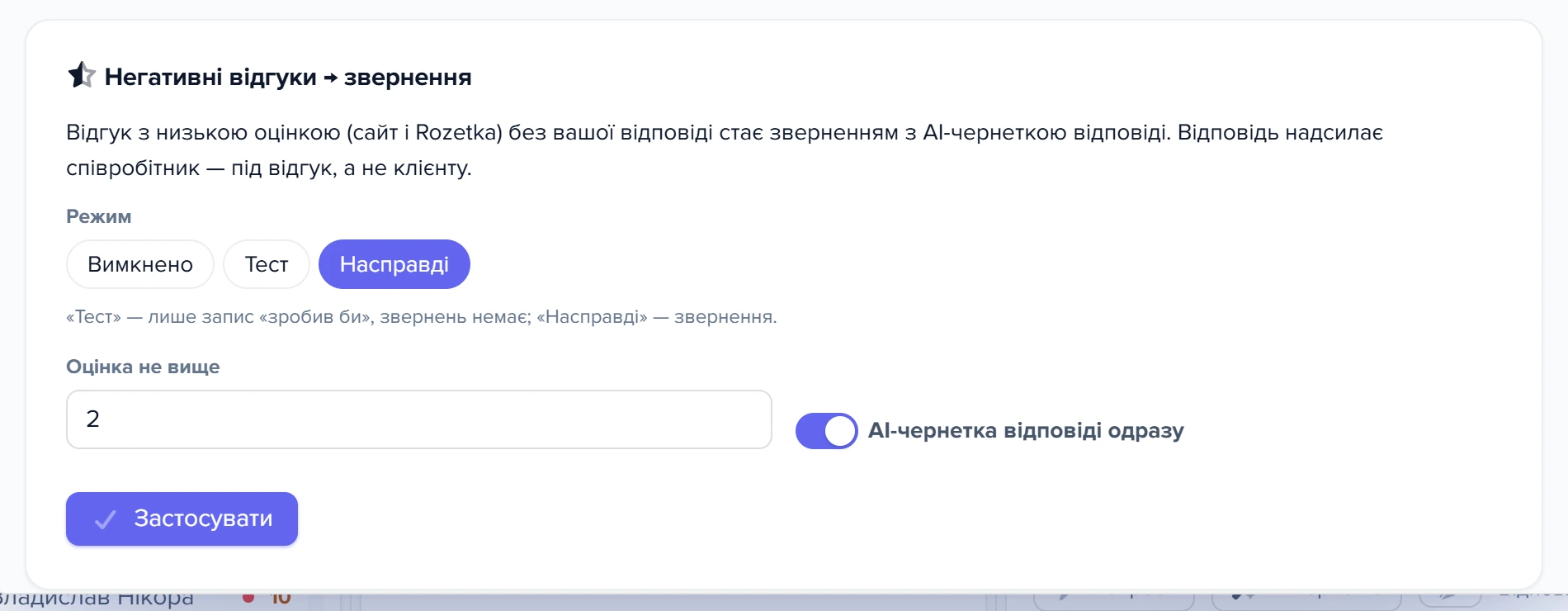

      1. Відкрийте «Звернення» → шестерня → «Автономна підтримка» → вкладка «Канали й проактив».
      2. У картці «Негативні відгуки → звернення» виберіть «Режим».
      3. Задайте «Оцінка не вище» і перемикач «AI-чернетка відповіді одразу».
      4. Натисніть «Застосувати».
      Картка «Негативні відгуки → звернення» у вікні «Автономна підтримка»
      1Режим
      2Оцінка не вище
      3AI-чернетка відповіді одразу
      1. Режим — Вимкнено, Тест (лише запис «зробив би») або Насправді (створює звернення).
      2. Оцінка не вище — відгуки з такою оцінкою й нижчою стають зверненнями.
      3. AI-чернетка відповіді одразу — до звернення додається чернетка відповіді для співробітника.
      НалаштуванняЩо робитьЗа замовчуванням
      «Режим»: «Вимкнено»відгуки не перевіряютьсятак
      «Режим»: «Тест»програма лише записує, що створила б звернення; звернень немає
      «Режим»: «Насправді»відгуки стають зверненнями
      «Оцінка не вище»найвища оцінка, яка ще вважається поганою, від 1 до 42
      «AI-чернетка відповіді одразу»AI пише чернетку відповіді, щойно звернення створенеувімкнено
      Головний вимикач автономної підтримки для цього не потрібен: AI нічого не публікує сам, відповідь надсилає співробітник.

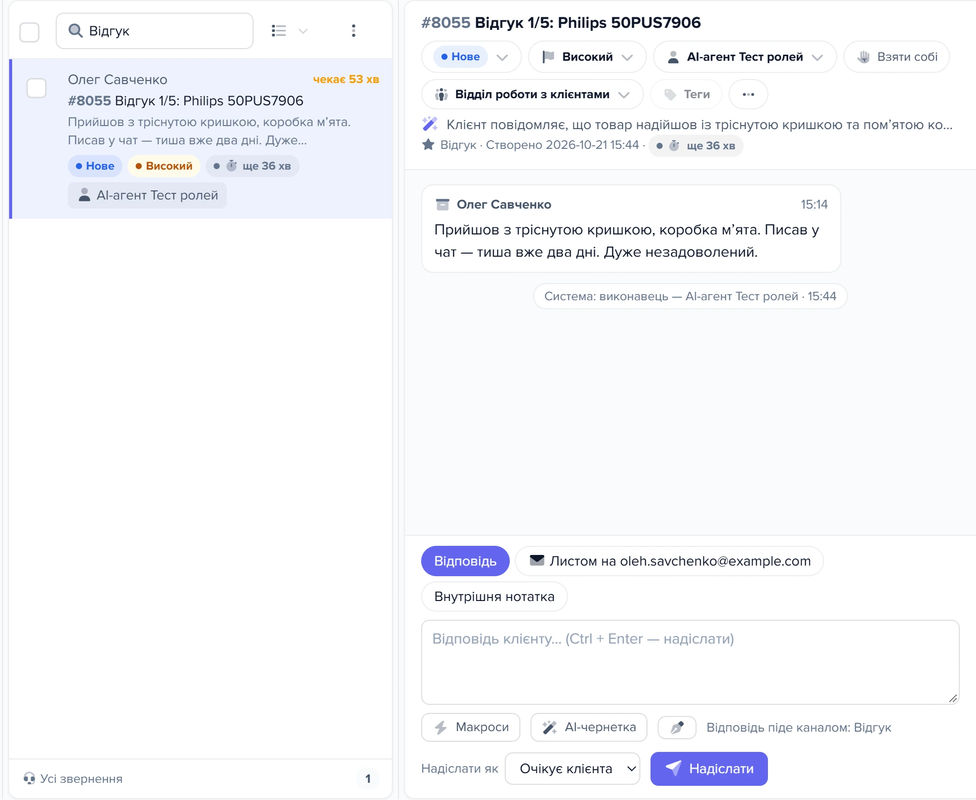

      Звернення з’являється в каналі «Відгук» з темою «Відгук 1/5: назва товару» (для відгуку про магазин — «магазин»). Текст відгуку стоїть у стрічці як повідомлення клієнта. Оцінка 1 дає пріоритет «Високий», решта — «Звичайний»; відділ — «Робота з клієнтами».
      Звернення #8055 «Відгук 1/5: Philips 50PUS7906» у списку й відкрите в картці
      1Тема «Відгук 1/5: …»
      2Пріоритет «Високий»
      3Текст відгуку в стрічці
      1. Тема «Відгук 1/5: …» — звернення створене з відгуку, канал «Відгук».
      2. Пріоритет «Високий» — низька оцінка піднімає пріоритет.
      3. Текст відгуку клієнта показано в стрічці звернення.
      Таке звернення не зводиться з іншими зверненнями клієнта, навіть якщо в нього є відкрите: відповідь має з’явитися під відгуком, а не в чаті.
