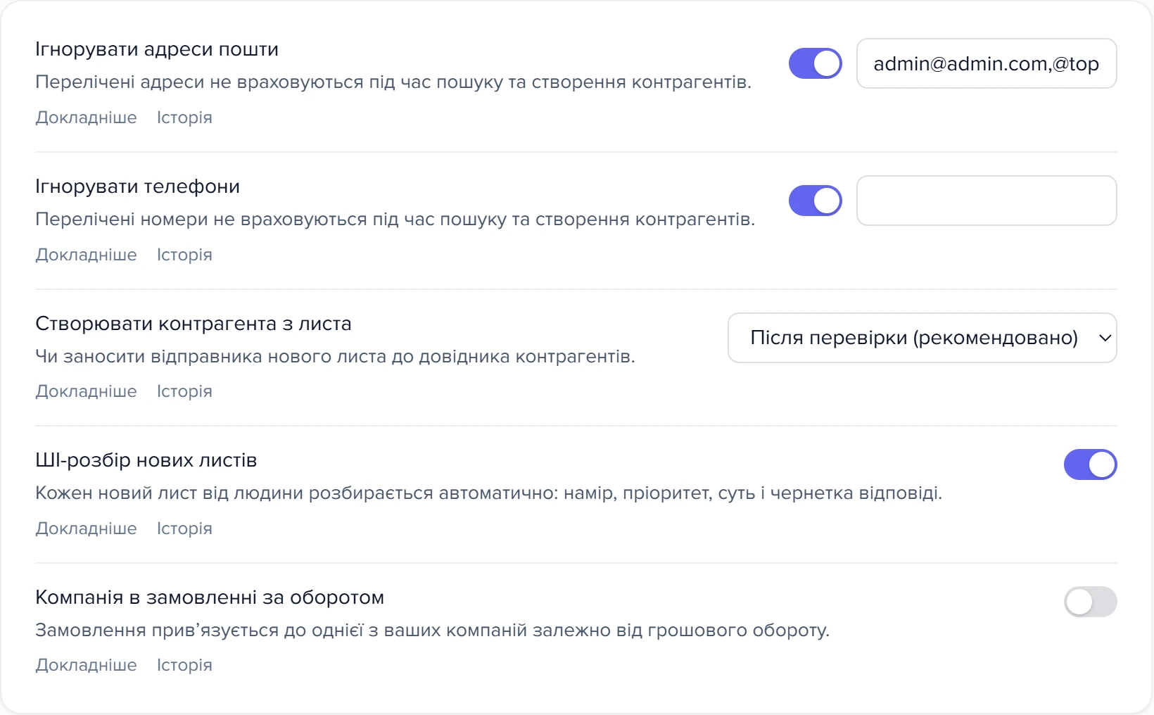

      Розділ «Контрагенти та CRM» налаштувань: «Створювати контрагента з листа» в режимі «Після перевірки (рекомендовано)» і ввімкнений «AI-розбір нових листів»
      1Список ігнорування
      2Режим заведення
      3Фоновий AI-розбір
      1. «Ігнорувати адреси пошти» — сюди ж «Це не клієнт» дописує домен, наприклад @topseo-agency.example.com.
      2. «Після перевірки» — контрагентом стає лише той, кого AI визнав клієнтом, постачальником чи партнером.
      3. Без «AI-розбору нових листів» режим «Після перевірки» нікого не заводить сам.
