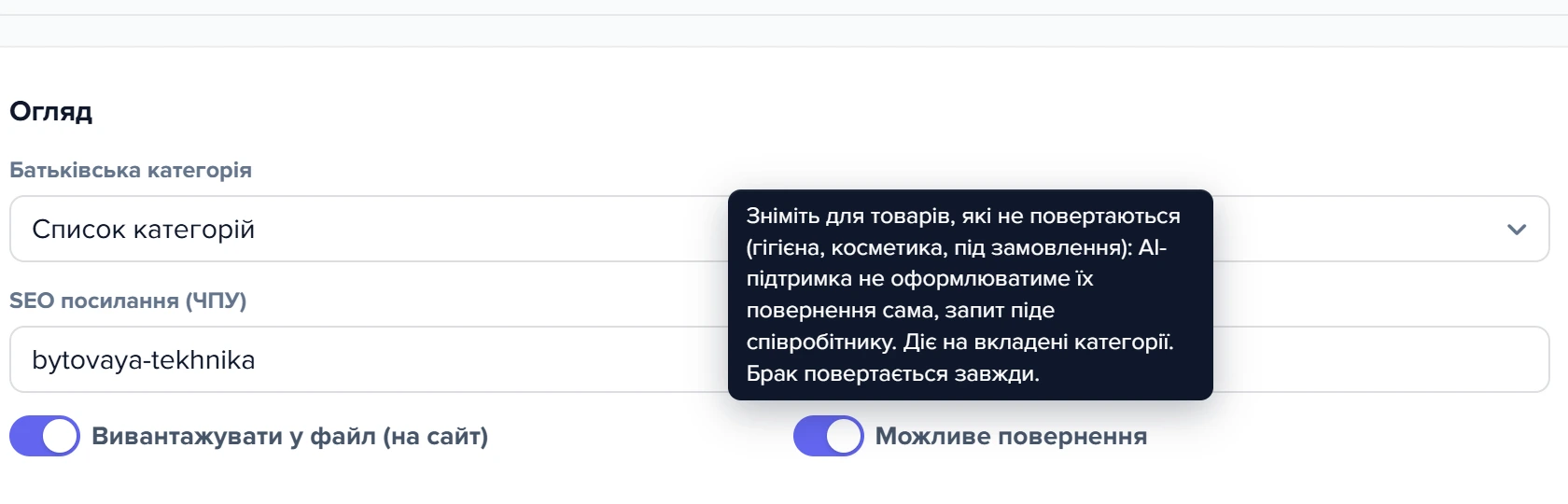

      Зніміть перемикач «Можливе повернення» в картці категорії. Він діє на всі вкладені категорії і на товари, у яких ця категорія основна або додаткова. За замовчуванням перемикач увімкнений у всіх категоріях.
      AI не відмовляє клієнту сам: запит на такий товар отримує співробітник, а клієнт — відповідь, що його розгляне магазин. На брак перемикач не діє.
      Картка категорії «Побутова техніка» з перемикачем «Можливе повернення» та підказкою
      1Можливе повернення
      1. Можливе повернення — перемикач у картці категорії; зніміть його для товарів, які не повертаються (гігієна, косметика, під замовлення), і AI-підтримка не оформлюватиме їх повернення сама, а передасть запит співробітнику.
