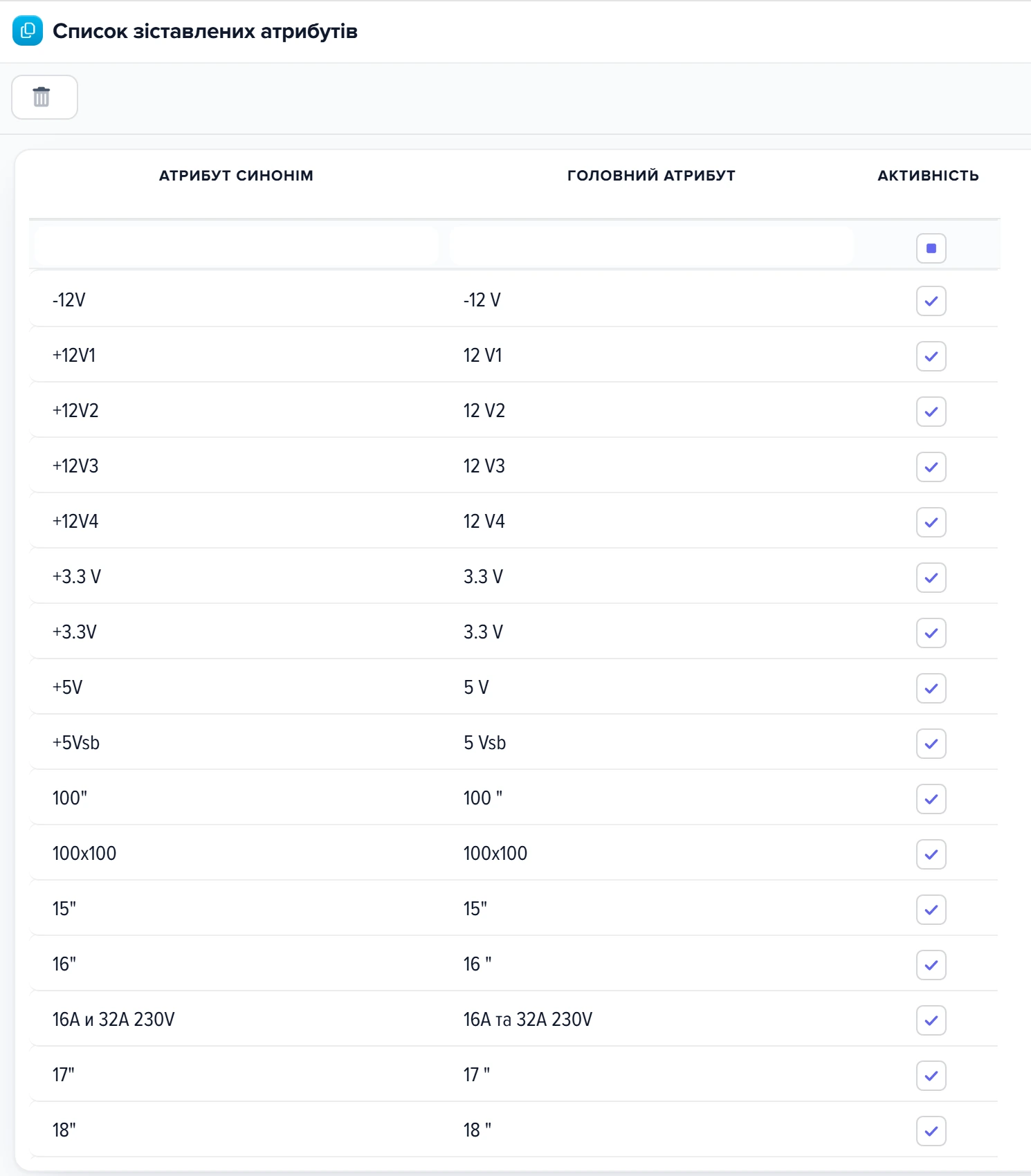

      Де подивитися всі зв’язки й видалити хибний
      Усі вже зіставлені атрибути сайтів лежать на вкладці «Список зіставлених атрибутів» того самого вікна «Зіставлення атрибутів». Те саме окремим вікном «Список зіставлених атрибутів» відкривається з довідника атрибутів: Атрибути → «AI-інструменти» → «Пошук дублікатів атрибутів за допомогою AI» → кнопка «Список зв’язків». Кнопка видна, коли в обраній категорії є атрибути.
      Вікно «Список зіставлених атрибутів» зі словником синонімів
      1Видалити
      2Атрибут синонім
      3Головний атрибут
      4Активність
      1. Видалити — іконка видалення вибраних зв’язків з тулбара (у зйомці не натискалась).
      2. Атрибут синонім — назва-дублікат, яку система замінює на головний атрибут.
      3. Головний атрибут — назва, до якої зведено синонім.
      4. Активність — прапорець, чи діє зв’язок.
      У вікні три колонки: «Атрибут синонім» — назва з сайту, «Головний атрибут» — ваш атрибут, на який вона замінюється, і «Активність». Рядки фільтруються за назвою в рядку фільтра над колонкою.
      • Видалити хибний зв’язок — виберіть рядок, натисніть іконку кошика («Видалити») в тулбарі й підтвердьте. При наступному прогоні назва з сайту знову стане новою характеристикою, і її можна зіставити правильно.
      • Тимчасово вимкнути — зніміть галочку «Активність»: неактивний зв’язок при зіставленні не застосовується.
