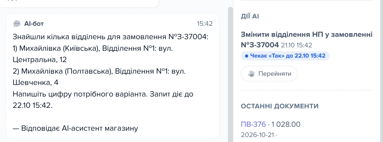

      Звернення, де AI пропонує вибрати одне з кількох відділень Нової пошти
      1Список варіантів відділень
      2Підпис AI-асистента
      3Стан у «Дії AI»
      1. Список варіантів — AI знайшов кілька відділень з однаковою назвою міста й просить обрати номер.
      2. Підпис показує, що відповідь надіслав AI-асистент магазину, а не співробітник.
      3. У блоці «Дії AI» дія має стан «Чекає «Так» до …» — до відповіді клієнта замовлення не змінюється.
      Після виконання клієнт отримує «Готово: замовлення №… доставимо у відділення …», а якщо ТТН перестворено — ще «Нова ТТН: …».
