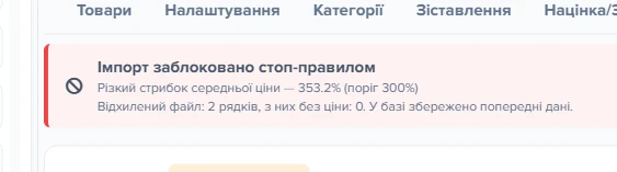

      Якщо з останнім завантаженням щось було не так, угорі вкладки стоїть кольорова плашка. Варіантів два, і різниця між ними принципова: один означає, що нові дані у вас є, другий — що їх у вас немає.
      Червона плашка «Імпорт заблоковано стоп-правилом» означає, що з дією «Блокувати» відкинуло новий файл. У прайсі лишилися дані попереднього успішного завантаження.
      Під заголовком перелічені тільки ті правила, які заблокували імпорт, з фактичним значенням і порогом, а нижче — рядок «Відхилений файл: N рядків, з них без ціни: M. У базі збережено попередні дані.»

      Червона плашка «Імпорт заблоковано стоп-правилом» на джерелі «Прайс Церера.xlsx»
      1Правило «Різкий стрибок середньої ціни»
      2Рядок про відхилений файл
      1. Спрацювало правило «Різкий стрибок середньої ціни» — 353.2% при порозі 300%.
      2. Файл відхилено повністю, у базі лишилися попередні дані джерела.

      Рядок правила читається так: назва, тире, фактичне значення у відсотках, у дужках — поріг. «Різкий стрибок середньої ціни — 353.2% (поріг 300%)» означає, що середня ціна відхилилася від попередньої на 353%, тобто виросла приблизно в чотири з половиною рази, при дозволених 300%.
      Це відхилення, а не відношення: падіння більш ніж на 100% не буває, тож при такому порозі спрацювати може лише зростання.

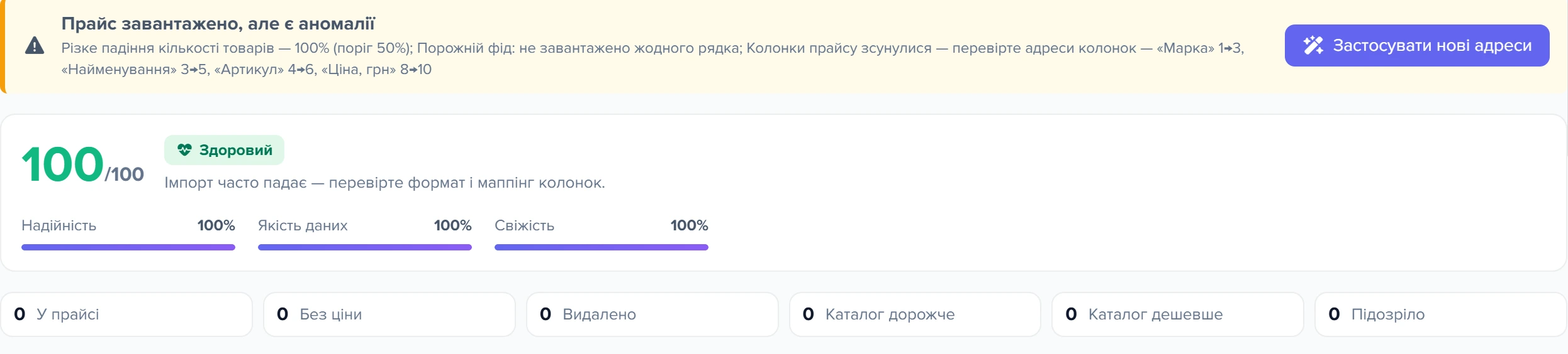

      Постачальник переставив колонки: кнопка «Застосувати нові адреси»
      Постачальник вставив у файл нову колонку на початку або переставив стовпці — і адреси в картці джерела тепер показують не туди. Ціна читається з колонки з датою, і прайс приїжджає порожнім. Щоб це не доводилося вгадувати по плитці «Без ціни», програма звіряє заголовки.
      Після кожного завантаження, у якому файл дав рядки (навіть якщо імпорт потім заблокувало якесь правило), вона запамʼятовує рядок заголовків таблиці: де він стоїть і як підписана кожна колонка.
      На наступному завантаженні шукає цей рядок у новому файлі й дивиться на колонки, з яких беруть дані ваші поля. Якщо заголовок поля опинився в іншому стовпці, у плашці зʼявляється «Колонки прайсу зсунулися — перевірте адреси колонок» зі списком переїздів, а праворуч — кнопка «Застосувати нові адреси».
      Вкладка «Журнал» джерела Лагуна: жовта плашка з аномаліями та кнопкою «Застосувати нові адреси», картка здоров’я і ряд плиток
      1Порожній фід
      2Колонки зсунулися
      3Застосувати нові адреси
      4«У прайсі»: 0
      1. Порожній фід: не завантажено жодного рядка — прайс прийшов без товарів.
      2. Колонки прайсу зсунулися — у плашці перелічено заголовки колонок, які переїхали, зі старим і новим номером стовпця: «Ціна, грн» 8→10.
      3. Застосувати нові адреси — переписує адреси полів джерела на нові номери стовпців; після неї запустіть імпорт знову.
      4. Плитка «У прайсі» показує нуль: жодного товару з цього прогону в базу не потрапило.
      Кнопка переписує адреси полів на нові номери стовпців: складена адреса 1, { }, 4 стане 3, { }, 6, вставка у фігурних дужках не зміниться. Після неї зʼявляється повідомлення «Адреси колонок виправлено: N. Запустіть завантаження прайсу знову», де N — кількість виправлених полів. Самі товари кнопка не перезавантажує: плашка й порожній прайс лишаються до наступного імпорту, тож запустіть його.
      Якщо замість цього бачите «Автоматично виправляти нічого — перевірте адреси колонок вручну», кнопці нема що переносити: адреси вже поправили руками, зсув уже застосували раніше або колонку на різних аркушах посунуто по-різному. Звірте адреси з файлом і запустіть імпорт.

      • Зсув видно й у червоній плашці. Якщо той самий прогон заблокувало інше правило з дією «Блокувати», рядок «Колонки прайсу зсунулися» і кнопка «Застосувати нові адреси» стоять під блокувальними правилами в червоній плашці.
