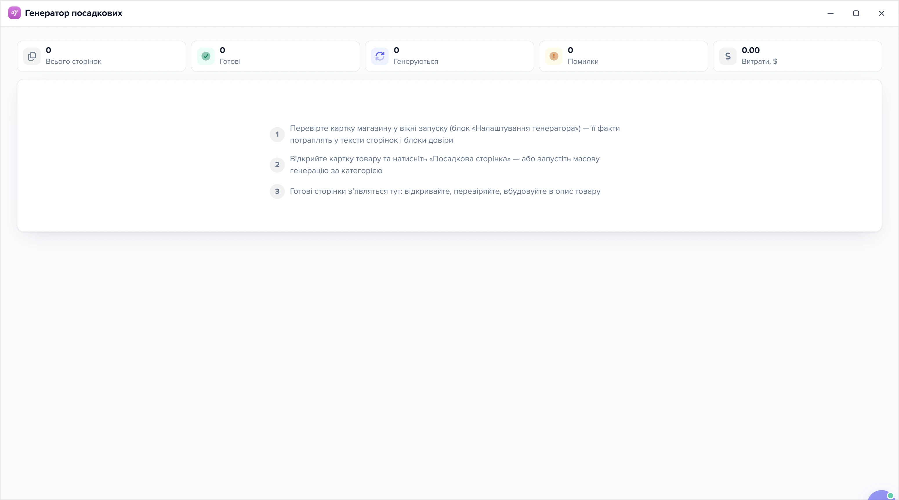

      У вікні «Генератор посадкових» — лічильники, перелік сторінок, кнопки масового запуску й перезбирання.
      Вікно «Генератор посадкових»: лічильники сторінок і три кроки для першого запуску
      1Витрати, $
      2Всього сторінок
      3Крок 1: картка магазину
      4Крок 2: запуск із картки товару
      5Крок 3: готові сторінки
      1. Загальні витрати на згенеровані сторінки — той самий рахунок, що й у балансі акаунта.
      2. Лічильники: усього сторінок, готові, генеруються, помилки.
      3. Факти з картки магазину вплітаються в тексти сторінок і вмикають блоки довіри.
      4. Генерація запускається з картки товару або масово за категорією.
      5. Готові сторінки зʼявляються тут: відкрити, перевірити, вбудувати в опис товару.
