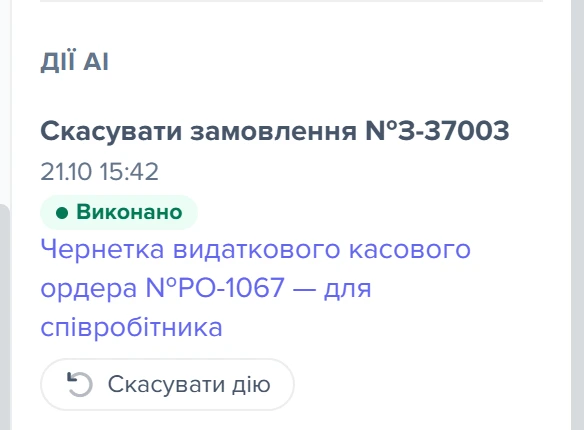

      • «Чернетка ордера для людини» (за замовчуванням) — замовлення скасовується, а на його основі створюється непроведений видатковий касовий ордер (документ «Витратний ордер»). У блоці «Дії AI» з'являється «Чернетка видаткового касового ордера №… — для співробітника». Співробітник перевіряє суму, повертає гроші й проводить ордер.
      • «Передати людині» — оплачене замовлення AI не скасовує взагалі.
      Блок «Дії AI» у зверненні: AI скасував оплачене замовлення й створив чернетку ордера
      1Виконано
      2Чернетка ордера
      3Скасувати дію
      1. Виконано — AI сам скасував оплачене замовлення.
      2. Чернетка видаткового касового ордера — створена для співробітника, гроші автоматично не повертаються.
      3. Скасувати дію — відкат дії AI, доки її не підтверджено.
