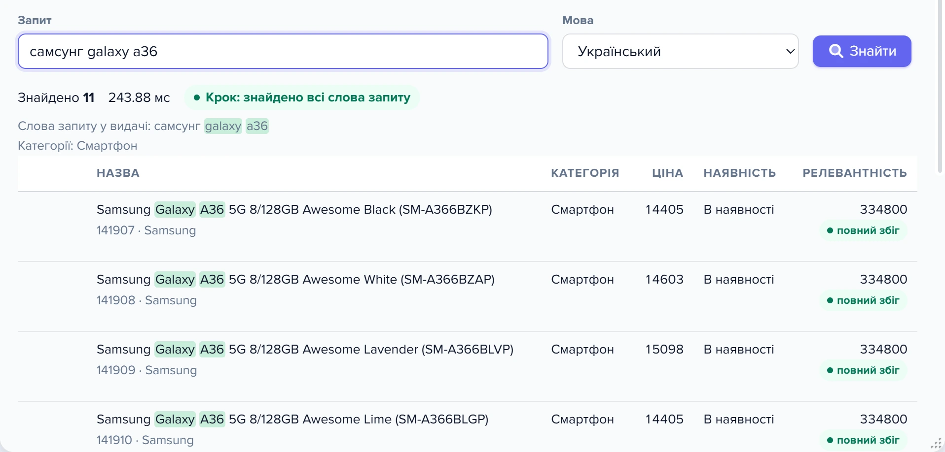

      Як перевірити видачу без віджета на сайті
      На вкладці «Перевірка пошуку» картки віджета вводять запит і бачать ту саму видачу, яку отримає покупець. Віджет на сайт для цього ставити не треба, але пошук має бути ввімкнений, а індекс — побудований; інакше вкладка покаже «Пошук вимкнено або індекс ще не побудовано».
      Вкладка «Перевірка пошуку»: запит «самсунг galaxy a36» і таблиця знайдених товарів
      1Запит
      2Мова
      3Крок пошуку
      4Слова запиту у видачі
      5повний збіг
      1. Запит так, як набрав би покупець, разом із помилками.
      2. Мова вітрини: товари шукаються саме нею.
      3. Яким кроком пошук дійшов до результату: зелений — повний збіг.
      4. Без підсвітки — слово знайдено через словник: «самсунг» → Samsung.
      5. Усі слова запиту є в назві, категорії чи артикулі.
      Що означає кожен крок, чому слово запиту може бути без підсвітки і як за цим знайти слабкі місця каталогу — у статті Як розумний пошук розуміє помилки покупців.
